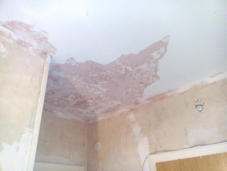

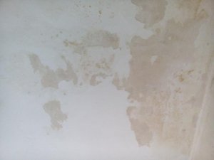

    bei einer Bestandssanierung zeigt die Farbbeschichtung der Decke Feuchtigkeitsspuren, wahrscheinlich resultierend aus einen Altschaden.
    Ich habe die Farbschicht so wie möglich mit einem Spachtel abgenommen und plane jetzt eine Neubeschichtung.
    Unter der Fahrschicht zeigte sich die Stahlbetongeschossdecke in einem rötlichen Farbton. (Ich vermute mal die Grundierung)
    Hierzu möchte ich gerne den Übergang zur nicht beschädigten Bestandsschicht beispachteln und schließlich mit Dispersionsfarbe neu streichen.
    1. Bedarf es vor der Spachtelung einer erneuten Grundierung der Stahlbetongeschossdecke.
    2. Muss die Spachtelung auch grundiert werden?
    3. Müssen die ehemals feuchten Stellen mit Isolierfarbe vorbehandelt werden?
    Danke für Infos,
    Blumenschein

    Zu 1: Kommt auf die Saugfähigkeit des Untergrundes an.
    Zu 2: Hängt von der Spachtelmasse ab. Meistens - siehe 1
    Zu 3: Kommt darauf an, ob sich Mineralsalze (meistens gelblich) auf der Oberfläche abgelagert haben. Nachdem sie das fast immer tun - ja.
