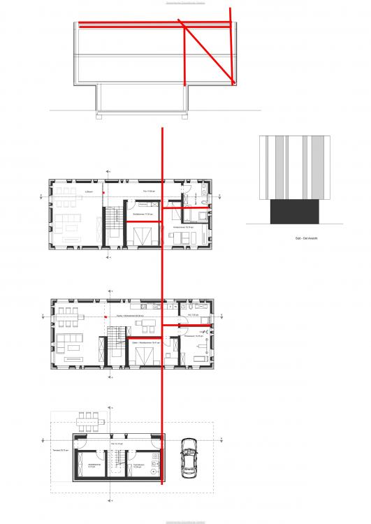

    hi :winken ,
    wie im Anhang zu sehen, habe ich ein Haus mit einer auskragenden Deckenplatte konstruiert. Normale Stahlbeton deckenplatten dürfen etwa nur 1/3 herauskragen. Da ich aber auf Stützen verzichten wollte empfahl mir mein BauKo-Dozent eine Deckenplatte mit Unterzug zu konstruieren. Ist das bei dieser Spannweite mögliche? Und wenn ja, welche Dimension muss die haben / sowie muss ich sonst auf irgendwas achten? (mittig liegende tragende Wände, oder reichen die Tragenden wände im EG, welche ja schon die daraufliegende Deckenplatte hält). Das ich keine Bodentiefen Fenster bei dieser Variante benützen darf, ist mir bewusst, da ich diese Problematik mit einer bündigen Vorhang-Glasfassade umgehe. Über eine Antwort oder einen Link für genaueres freue ich mich sehr :)

    mit kragbalken unten würde ich nicht weiter planen!
    du solltest die aussenwände der obergeschosse leicht machen. ich würde einen steifen kern im gebäude massiv errichten. auf dem dach wären kragarme angebracht, die auf dem steifen kern liegen und zu allen seiten auskragen. an den vorderseiten stahlprofile abhängen und daran die decken anhängen. die fassade sollte als leichte vorhangfassade durchbebildet werden. kragbalken unten werden das höhenverhältnis vom sockelgeschoss zu den auskragenden untergeschossen nachteilig beeinflussen.
    schau mal hier - http://www.bauexpertenforum.de/showthread.php?61435-b%FCrogeb%E4ude - #10 gibt es eine prinzipskizze zur konstruktion. ein etwas größeres bauvorhaben mit eiförmigen grundrissen der obergeschosse, aber das prinzip wäre für deinen entwurf ideal.

    Ich hoffe du mußt für dieses Projekt keine Statischen Berechnungen durchführen.
    Dieses Projekt müßte meines erachtens nämlich mit Finiten Elementen gerechnet werden.
    Die Lösung des Problems muß in diesem Fall im Inneren des Baukörpers oder sogar auf dem Dach sein.
    Wandscheiben als Schotten, Aufgehängte Decken etc.... natürlich bräuchten man dazu die oberen Grundrisse, aber das letzte wird wohl ein Unterzug unter der Decke sein. Bei der Dimension die der Bräuchte könntest du wohl gleich eine Wand unter die Auskragung stellen.

    vielen Dank für die Tips :). ja hab mich auch schon gewundert von der idee des bauko dozente mit den unterzug. konnte selbst kaum glauben dass das all die lasten tragen soll :]. Werd auf jedenfall die inneren wände massiv anlegen. An einer schottenkonstruktion hatte ich auch erst gedacht nur würde mir doch die versteifung der streben die vertikale fassaden gestaltung zerstören oder? letztendlöich müssen die ja diagonal angebracht werden?.
    Vorab hier erstmal die grundrisse die dann noch etwas überarbeitet werden müssen :)

    Das Größte Problem was ich sehe: außer den Treppenhauswänden scheint nichts übereinander zu stehen.
    Ich würde versuchen die Grundrisse zu überarbeiten um wenigstens die Kanten des Sockel bis nach oben zu führen, dort könnte dann die Oberste decke mit Überzügen oder ähnlichem liegen und die unteren Geschosse wären aufgehangen... zumindest über diesen Ansatz würde ich es versuchen.
    Im aktuellen Entwurf sehe ich keine Chance das ins halten zu bekommen.

    ja sinnvoll wäre es nasszellen übereinander und auch noch über den technikraum zu legen. mal schaun was sich da noch machen lässt ohne die gallerie und die himmelsausrichtung zu vernachlässigen :/. anbei erstmal ne skizzenhafte darstellung zur statik was das abhängen angeht. ich nehm mal an so müsst es etwa werden?

    So als ganz grober ansatz.... die Richtung könnte zur Lösung führen.

    war ich wohl zu langsam.... du mußt mehr als das Treppenhaus heranziehen sonst wird das nix...

    Nehmen Sie Abstellkammer oder Technikraum und ziehen Sie den Raum als Kern bis ganz nach oben - an die Gebäudeaussteifung sollten Sie auch denken. Den Kern an den Schnittpunkten der Wände durch wandartige Träger verlängern und daran die Lasten hängen. In wandartigen Trägern Türen im Zweifel in die Mitte oder besser, den Tragwerksplaner fragen.
    Abhängen hat immer das Problem, dass die Lastwege sehr lang werden und dementsprechend auch die Verformungen.
    Generell, für jetzt und die Zukunft: Wände übereinander.

    der verzicht auf die massiven aussenwände in den beiden oberen geschossen erleichtert die tragwerksplanung. der steife kern kann nicht nur aus dem treppenhaus bestehen, das ist zu wenig. die die kragarme würde ich nicht aus stahlbeton machen, sondern aus stahl.
