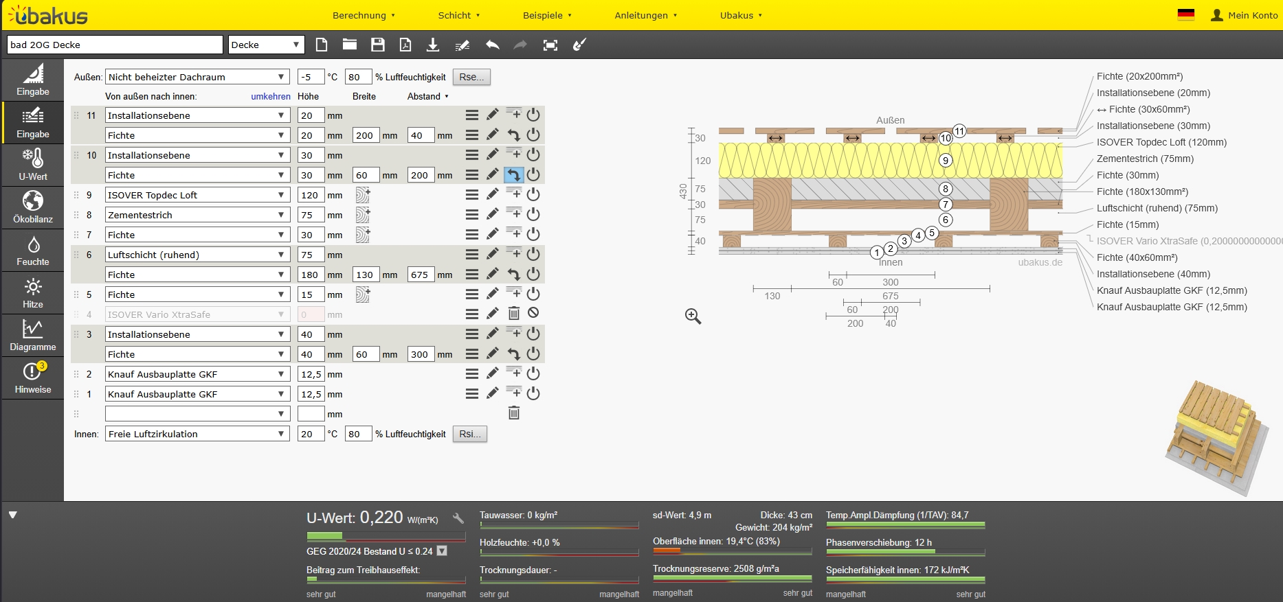

    Guten Tag, ich bitte um Rat
    Habe den unten abgebildeten Vorschlag für den Deckenafbau eines fensterlosen Bades unterhalb des ungeheizten Dachboden erhalten. Der Berater hat eine Dampfbremse vorgeschlagen, ich möchte gerne einen Rat einholen, ob diese gebraucht wird. Ich hatte dazu den Vorschlag im Ubakus nachgebildet und die Folie
    "ausgeschaltet". An den Werten ändert sich absolut nichts. Die Topdec Dämmung ist diffusionsoffen, der Bodenbelag aus Fichtedielen wird nur partiell verlegt, wo gelaufen oder gelagert wird. Zwischen den Balken
    eine Schicht aus Estrich auf dem Fehlboden.
    Das Haus ca. 1900, dicke Ziegelmauern mit Holzbalkendecken. In dem Raum war auch früher das Bad, die oberste Geschossdecke ungedämmt. Kein Schimmel, obwohl keine Entlüftung über Dach. Ich würde die Folie weglassen. Was meint Ihr?
    Danke und Gruß, Kay

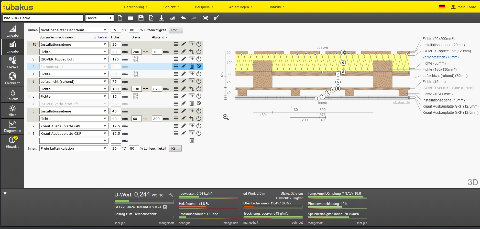

    Ich würde eine Dampfbremse einbauen. Die Berechnung beruht auf einen perfekt ausgeführten Aufbau. Ich vermute aber, dass es zwischen Balken und Estrich Spalten gibt, wo feuchte Luft nach oben steigen kann. Ich würde mal spaßeshalber die Zementschicht ausschalten und sehen, was dann passiert.
  3. #3 Caizwei, 10.04.2026
    Caizwei
    Caizwei
    09.04.2026

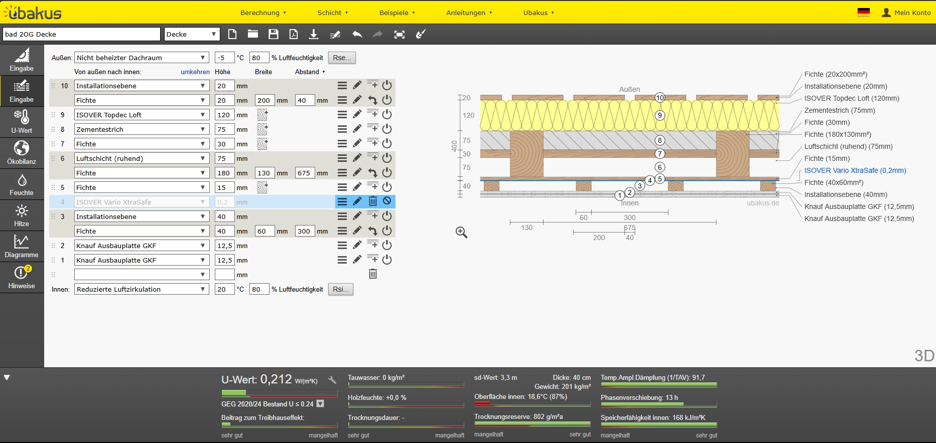

    Hallo Toti, danke für deine Rückmeldung und den Hinweis auf den Estrich, dieser hat tatsächlich an einigen Stellen Risse. Habe in Ubakus den Estrich ausgeschaltet, der Wert der Holzfeuchte steigt auf 4,6 %. Allerdings fällt das Tauwasser unterhalb der oben aufgelegten Fichtedielen an,
    die jedoch nur partiell dort verlegt werden, wo gelaufen und gelagert wird. Setzt man die Dielen auf eine Lattung, ist der Wert für die Holzfeuchte wieder auf
    null. Siehe die beiden Screenshots und die weiteren Infos:
    - es wird im Zuge der Sanierung natürlich eine Belüftung über Dach eingebaut (Helios)
    - das Bad wird ein Duschbad (2 Personen Haushalt)
    - der Estrich zwischen den Balken ist schon seit Jahrzehnten (nach meinem Kenntnisstand min. 50 Jahre) vorhanden, das Bad noch länger. Wir wohen seit 25 Jahren im Haus und hatten noch nie Schimmelprobleme.
    - habe den Deckenputz und die Schilfrohre im Bad komplett entfernt, alle Holzteile sehen aus wie neu
    Danke und Gruß, Kay
