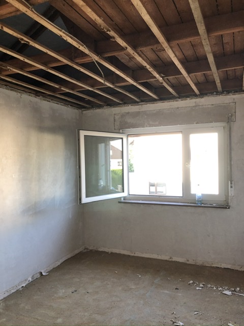

    Liebe Community,
    ich bin neu hier im Forum und habe schon einiges gelesen. Ich habe nun ein Haus aus 1967 gekauft und dieses weitestgehend entkernt. Es geht nun an den Wiederaufbau, hierbei müssen aber nun Profis ran ;)
    Ich habe dennoch eine Frage zum Deckenaufbau im OG. Darüber kommt nur noch ein kalter, nicht genutzter Dachboden. Der Dachstuhl hat eine Binderkonstruktion.
    Die auf dem Bild zu sehnende Konterlattung ist komplett entfernt. Die zu sehenden Querbalken überspannen knappe 8m und sind im Abstand von 1,25m nach Plan angeordnet (müsste ich noch mal nachmessen).
    Der Handwerker möchte unter die Balken als Dampfsperre OSB Platten Schrauben und die Fugen abdichten. Darauf kommen Profile für die abgehängte Decke und um Kabel reinzulegen, darauf Rigipsplatten, fertig. Von oben wird auf die OSB Platten noch Mineralwolle zur Dämmung aufgebracht.
    Nun meine Fragen:
    - Ist diese Aufbau vom Gewicht her unbedenklich für den Dachstuhl?
    - Ist der Aufbau sinnvoll, andere Ideen?
    - Sind circa 14cm Dämmung aus Mineralwolle ausreichend? Der Dachboden selbst ist nicht mehr gedämmt
    Vielen Dank für eure Unterstützung!

    Sind die Balken denn so schief dass die Decke zusätzlich abgehängt werden muss? Die Deckenhöhe ist ja nicht besonders hoch. Da würde ich eher eine Damfbremsfolie und Lattung vorsehen, um den Aufbau möglichst gering zu halten.

    Bei dem weiten Balkenabstand besteht die Gefahr meiner Meinung eher bei OSB Platten als bei einer Lattung. Evtl. wären hier sogar eher CD Profile die bessere Option. @Alex88

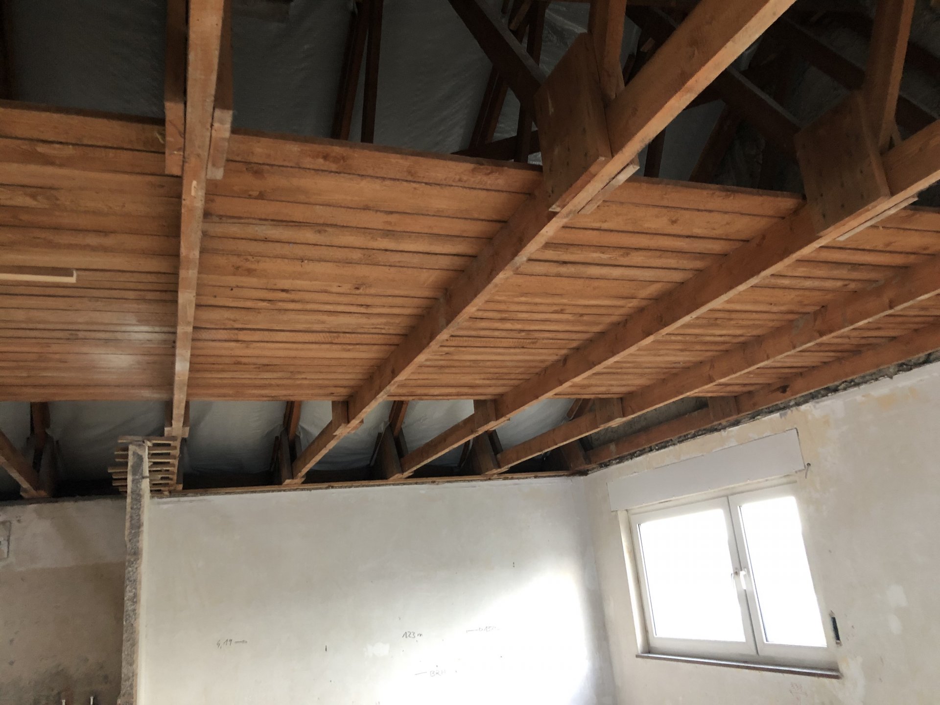

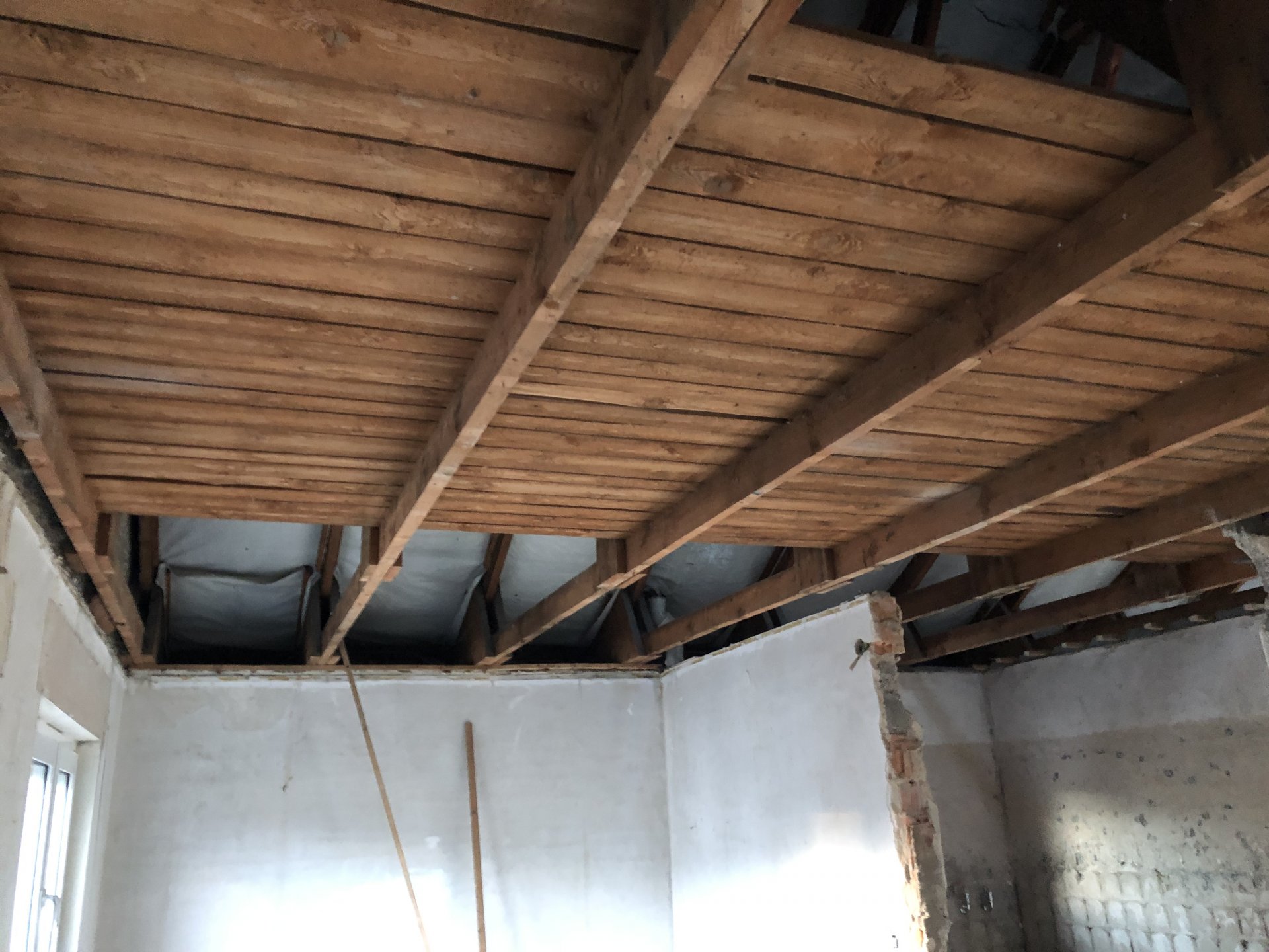

    Ich habe den Abstand der Balken einmal nachgemessen. Der Abstand beträgt zwischen 86—99cm, also deutlich weniger als im Plan angegeben. Anbei auch noch mal bessere Fotos:

    was macht der denn beruflich? Das ist eine ernst gemeinte Frage.....
    was ist schwerer, MW oder OSB Platten?
    eine OSB Platte als Dampfbremse müsste mind. 15 mm dick sein, da kommt ordentlich Gewicht an deine Binderkonstruktion....
    Hier muss ich SvenvH beipflichten, Dampfbremse an die Balken tackern, Direktabhänger und CD Profile montieren, MiWo von oben einlegen, ist ja
    offensichtlich möglich, GK Platte montieren und gut iss

    Ihr empfiehlt folgende Variante (1):
    Folie unter die Balken tackern, CD Profile und dann Rigips. Mineralwolle von oben zwischen die Balken auf die Folie legen.
    Bei der Variante (1) liegt die Mineralwolle mit ca 20kg/m2 ( bei 13cm Stärke und 150kg/m3) auf der getackerten Folie. Reißt diese nicht irgendwann oder ist die so strapazierfähig? Oder habe ich den Vorschlag falsch verstanden?
    Bei der Variante (2, von meinem Handwerker) mit den OSB Platten kommen zusätzlich 8,25kg/m2 (bei 15mm Stärke und 660kg/m3) hinzu. Dafür drückt die Mineralwolle aber auf die OSB Platten und nicht von oben auf die Aufhängung. Bei 80qm Gesamtfläche reden wir aber von zusätzlichen 660kg.
    Vielen Dank für eine kurze Antwort zur Klarstellung!

    Wobei man die CD Profile aber auch ganz oben an den Direktabhängern befestigen kann somit liegt die Dampfbremse auf den Profilen. Der Vorteil den ich in den Profilen sehe, ist dass man damit bei geringerer Aufbauhöhe und Gewicht größere Spannweiten überbrücken kann. Ich hab bei mir Balkenabstände von 110-120cm und keinerlei Durchbiegung.
