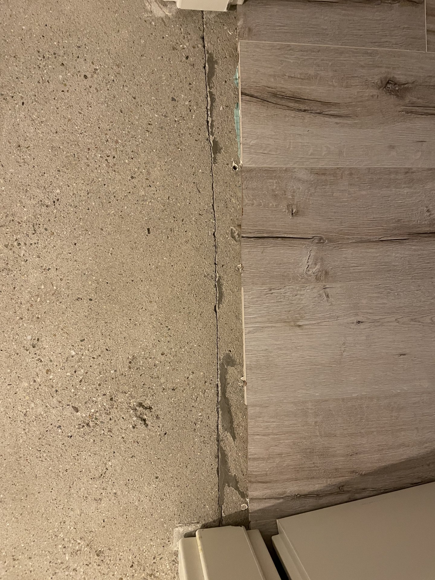

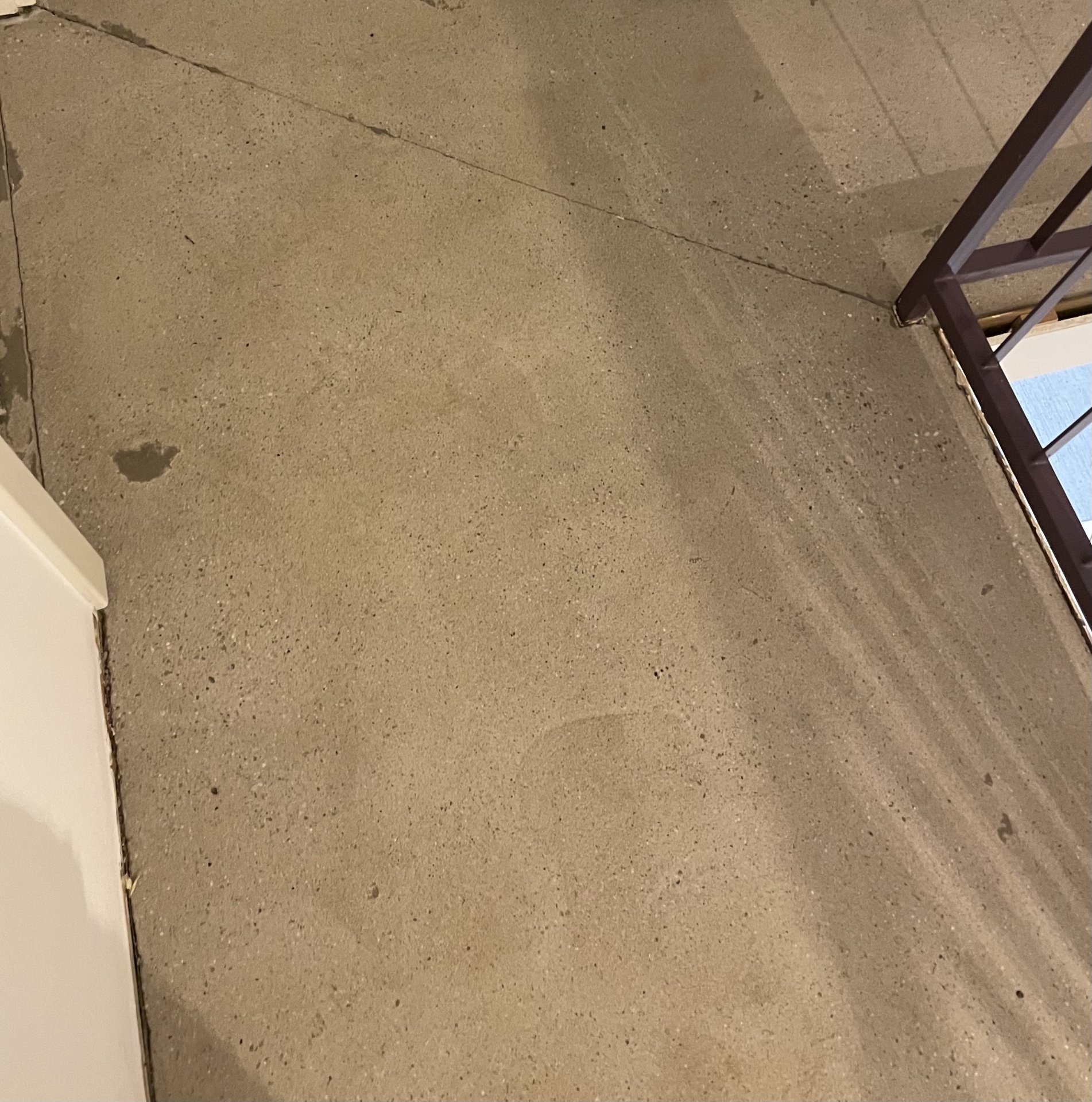

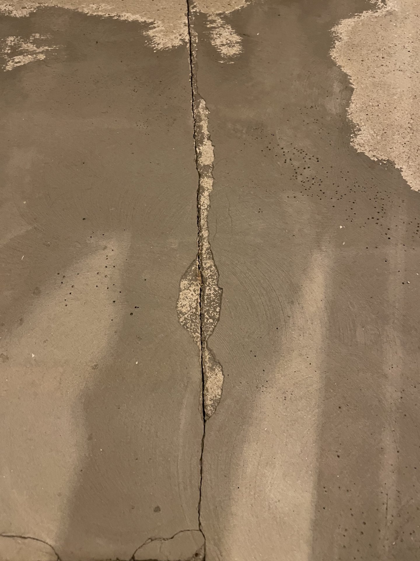

    Liebes Forum,
    wir haben ein Haus aus 1976 gekauft und sind natürlich am Renovieren.
    Nach fachgerechter Asbestsanierung im Flur des Obergeschosses (der beliebte schwarze Bitumenkleber kam unter dem Laminat hervor) ist nun die Decke zu sehen.
    Allerdings sind dort an verschiedenen Stellen Risse bzw. Furchen zu sehen und ich frage mich, ob das einfach dem Deckenaufbau geschuldet ist oder nicht. Zudem habe ich keine Ahnung, ob das Beton ist und welche Art.
    Interessanterweise sind diese Furchen mehr oder weniger kerzengerade parallel zu den Zimmern entlang der Tüezarge oder schräg auf die Zarge zulaufend.
    Hat hier jemand eine Ahnung?
    Freue mich sehr über Rückmeldung :).

    gewollte Estrichtrennung, Bewegungsfugen?

    Das ist doch Estrich und die Fugen sind da wahrscheinlich mit Absicht drin

    Ist das echt Estrich? Dachte der wäre dunkler. Das sieht total körnig aus? Sorry, bin totaler Laie.

    Guter Hinweis, danke. Aber ist das deiner Meinung nach Estrich oder die Betondecke?

    Estrich

    Das ist Estrich.
    Woran man es erkennt?
    An den Fugen zwischen Wand und Estrich. An der Metallkannte am Treppenausschnitt.
    Beton und selbst Estrich reißt auch nicht wie am Lineal gezogen diagonal durch den Flur
    Ein EFH in dem man auf der Betondecke lauft, wäre auch äüßerst unüblich.

    Danke euch allen vielmals. Dann sind die Fuge. Also gewollt und kein Problem
