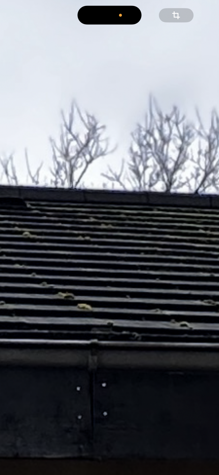

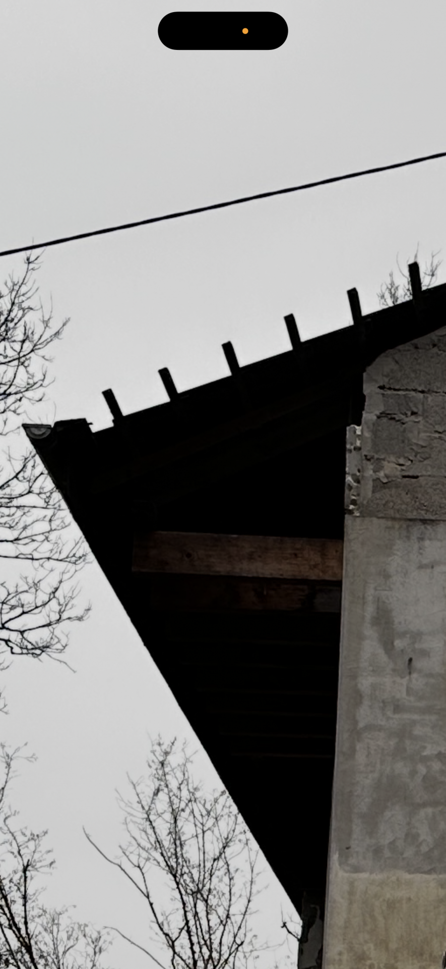

    Ich denke ich werde eurem Rat folgen und das ganze als Kaltdach behalten. Der Dachdecker möchte alternativ schlappe 60000 Euro für die Sanierung. Sieht schön aus aber hat keinen Vorteil.
    kann dann alles auf/am Dach so bleiben wie es ist?
    Eine Seite hat Folie und falsch aufgebrachte Dämmung, die andere Seite Nix.
    es müsste ja trotzdem an einigen Stellen am Dach etwas gemacht werden. Siehe Bilder.
