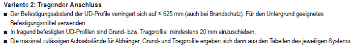

  11. DavidG
    DavidG
    28.09.2016
    30
    Mechatronik-Techniker
    Leutershausen
    Jupp hab ich gesehen. Ich werde mal das PDF an ihn weiterreichen.
    Aus eigenem Interesse...
    Der Schraubabstand kleiner 170mm bei vollgender Befefestigung ist doch nur die Schraube vom UD Profil zum ersten Tragprofil gemeint oder?
    2018-03-20 11_02_28-plattendecken_d11_de_1115_1_ger_screen.pdf - Adobe Acrobat Reader DC.png
    Hier läuft ja das Tragprofil parallel zum UD Profil...
    2018-03-20 11_06_41-plattendecken_d11_de_1115_1_ger_screen.pdf - Adobe Acrobat Reader DC.png
    Aber gleich beim zweiten Bild liegt ja das CD Profil im UD Profil und hier ist der Rand nicht verschraubt (beim Nachbar ist dort die GKP auch eingeschraubt).
    Denke ist ja ansich nicht notwendig weil das UD Profil das Tragprofil hält und der Schraubabstand von der Wand dann 100 mm sind.
    Und was ist mit Befestigungsabstand der UD-Profile gemeint (kleiner gleich 625mm)?
