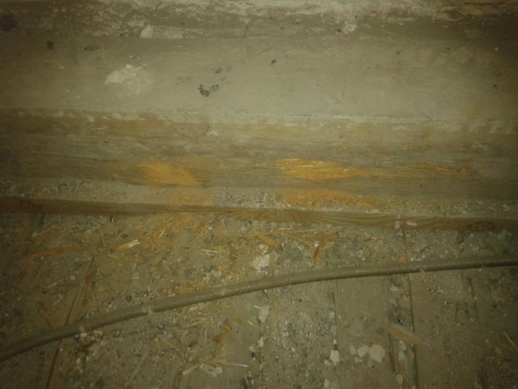

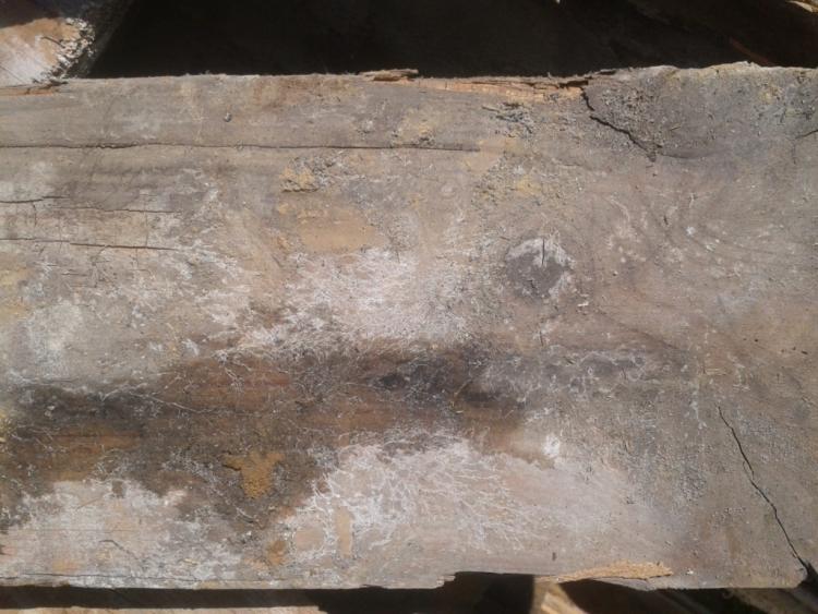

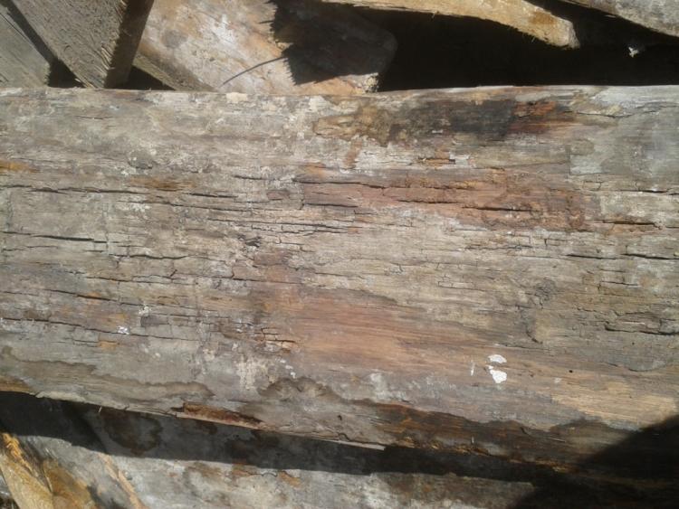

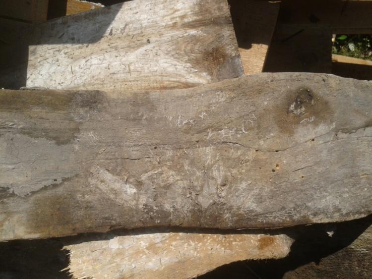

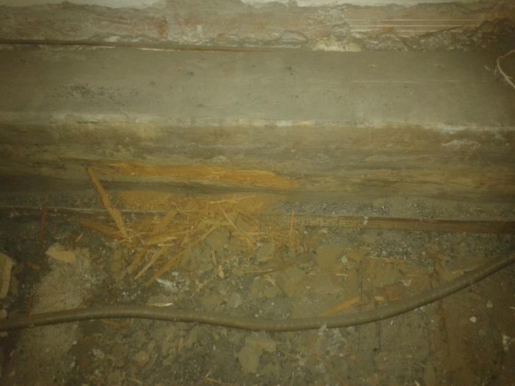

    Wir haben ein altes Haus vor zwei Jahren erstanden und wollten über die Feiertage die Fußböden im 1.OG machen. Weit gefehlt...:mauer
    Währenddessen ist aufgefallen, daß die Latten, wo die Schüttung draufliegt alle schwer marode sind. Also alles raus und neue Platten rein. Es war scheinbar ein Holzwurmbefall. Die Balken sind auch leicht angefuttert.
    Anbei ein paar Bilder der angefutterten Balken.
    Nun meine Frage:
    1. Woran erkenne ich, ob der Befall noch aktiv ist? und
    2. Müssen die Balken neu oder kann man die einfach verstärken?
    Viele Grüße,
    martin

    Nichts erkennbar und vor allen Dingen Ferndiagnosen sind tödlich. Du musst einen Fachmann hinzuziehen.

    @Friedl1953. Wie, da ist nichts erkennbar? Das sind doch gute Bilder.
    Klar sind Ferndiagnosen selten sinnvoll, aber das war halt auch nicht meine Frage...
    Die Frage war allgemein gehalten. Das meine Balken nun so aussehen, ist eine andere Sache...
    Woran erkenne ich einen noch aktiven Befall und kann man so etwas verstärken? Besser wäre natürlich neu, das ist ja keine Frage....

    Leider haben sie den Einschub bereits entfernt OHNE einen Fachmann hinzuzuziehen. Oftmals sind die Fruchtkörper oder Mycelstränge von Holzzerstörenden Pilzen im Einschub oder am Holz anhaftend. Bei einem solchen Schadensbild müßt Ihr dringend einen Sachverständigen hinzuziehen um die Pilzart und die Ausbreitung des Befalls feststellen zu lassen. Selber sanieren ist hier nicht, sondern muß von einem Betrieb mit Sachkundenachweis durchgeführt werden. Die einzigen Präperate für die Behandlung von Holzzerstörenden Pilzen mit Zulassung, sind für den Normalbürger sowieso nicht erhältlich.
    Bevor Ihr weitermacht und weitere wichtige Spuren vernichtet, bitte einen Sachverständigen hinzuziehen. Pilzbafall ist selten auf eine Art begrenzt. Der echte Hausschwamm oder Kellerschwamm kann ganz in der Nähe lauern.
    Noch einmal zur Verdeutlichung: Wenn ein meldepflichtiger Befall vorliegt und sie selber verstärken oder alles ignorieren, so hat das ernsthafte rechtliche konsequenzen .

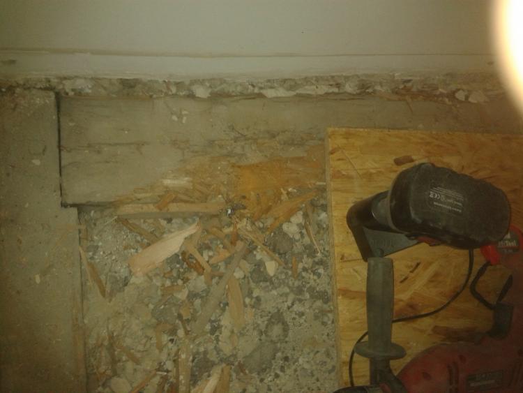

    Die Einschübe sind noch da...Wir machen jetzt auch erstmal nicht weiter, weil wir einen Fachmann kommen lassen wollen (wohl müssen)....
    Anbei ein paar Bilder der Einschübe... Meinungen?

    Da mögen die Bilder noch so gut sein, totzdem ist daraus nichts erkennbar. Was da los ist kann nur eine Fachbetrieb vor Ort feststellen. Flocke hat schon sehr ausführlich dargestellt was zu tun ist.

    Mit Einschub meinte ich den Lehmschlag oder Kies der eingebaut war.
    Pilzbefall ist im Altbau sehr häufig, kann aber per Ferndiagnose nicht genauer bestimmt werden. Gewissheit bringt hier meist eine Laboranalyse. Auf den ersten Blick sieht es nach dem weißen Porenschwamm aus. Es können aber noch andere Pilze beteiligt sein. Im schlimmsten Fall wird alles Holz im Bereich von 1-1,5 m über den ltzten sichtbaren Befall hinaus ausgebaut, der Putz entfernt, Das Mauerwerk und die angrenzenden Hölzer behandelt und dann mit dem Neuaufbau begonnen. das klingt aber oftmals schlimmer als es ist.
