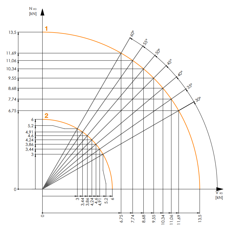

    Ich habe ein Problem mit diesem Bauteil.
    Er sagt mir im Datenblatt hübsche Kennzahlen für Belastungen. Aber nur statische Belastungen bis 60° zur Oberfläche, niemals dynamische Belastungen, niemals reine Zugbelastungen.
    Irgendwie drängt sich mir der Eindruck auf, dass dieses System eher nicht dafür gedacht ist, eine Schaukel oder etwas ähnliches auf Zugbelastung zu tragen.
    Außerdem finde ich die Einschränkung "zur Montage in Jungem Beton mit einer Zugbelastung >10N/mm²" irgendwie recht Speziell. Das ist nix, was ich Blind in einem Bestand verbauen würde.
