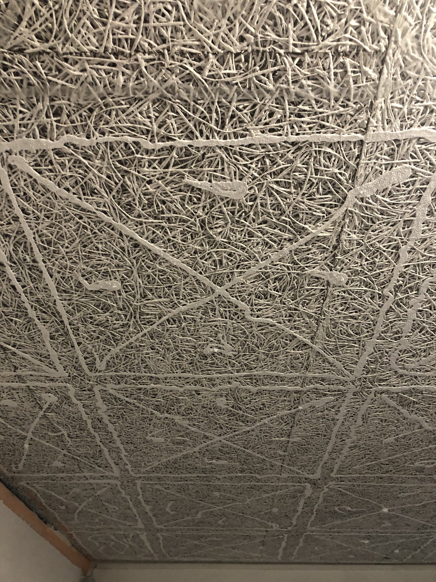

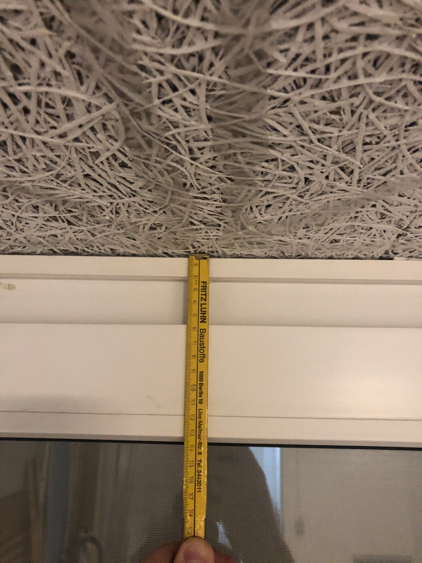

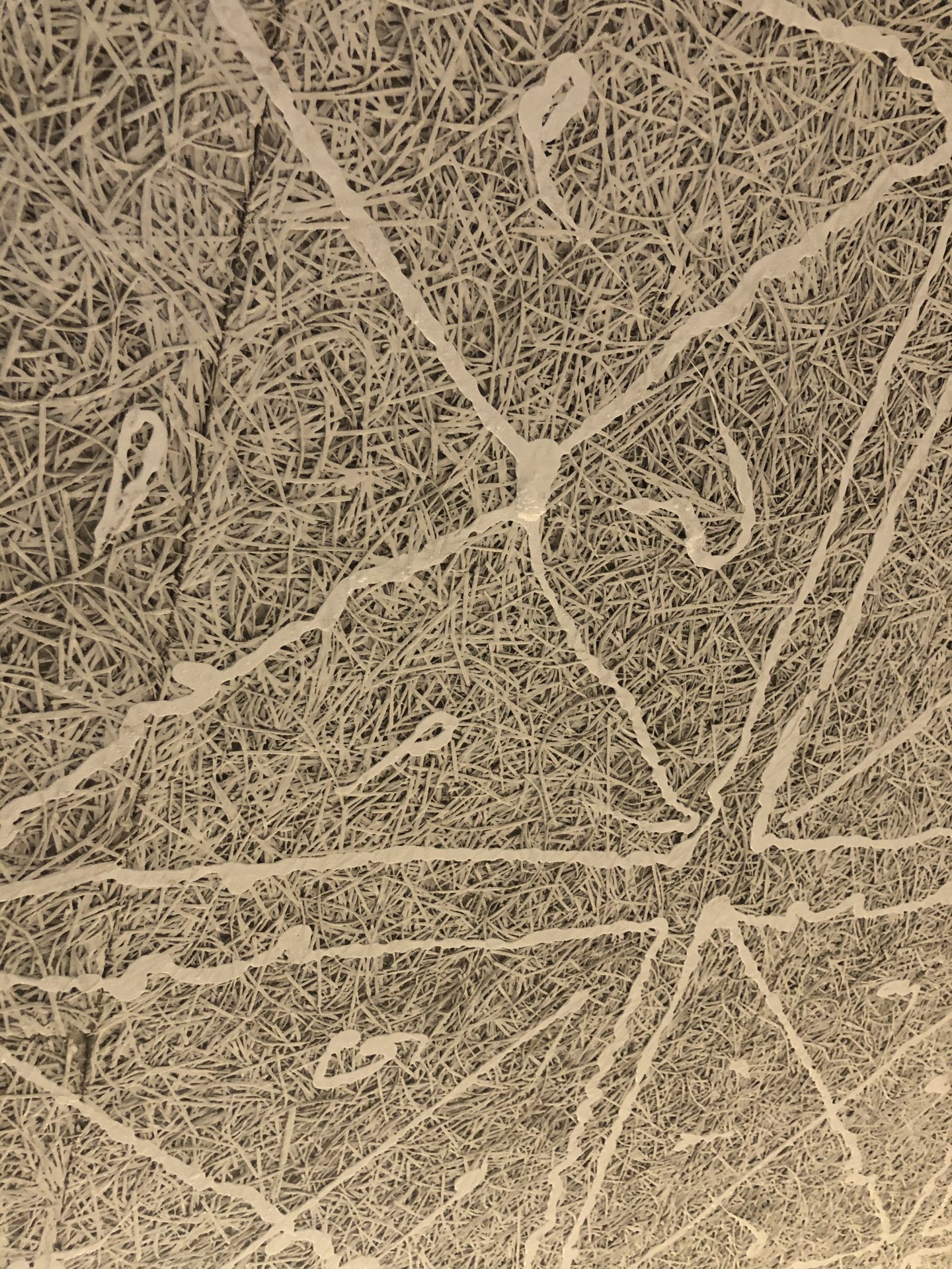

    ich habe im Keller (Hobbyraum) eine Deckendämmung aus Heraklith Verbundplatten (Stärke ca. 10cm - Styropor mit ca. 6mm Heraklith Schicht), darüber Stahlbetondecke vom Wohnzimmer. Sieht aus, als wenn die Dämmplatten geklebt wurden. Darauf hatte der Vorbesitzer Styropor Dekoplatten geklebt, die habe ich entfernt (auf den Bildern ist der Kleber für die Dekoplatten zu sehen).
    Nun möchte ich aus dem Raum ein vernünftiges Arbeitszimmer machen mit glatter Decke.
    Gern würde ich dabei die Dämmwirkung erhalten, um nicht ständig heizen zu müssen.
    Ich würde ungern noch mehr Deckenhöhe hergeben (Max Luft bis Fensterflügel OK sind 5cm).
    Nun zu meinen Fragen an euch Experten:
    Kann man solche Platten verputzen und wenn ja, wie würdet ihr hierbei vorgehen?
    Oder macht es mehr Sinn, Gipskarton drunter zu hängen (allerdings wird es dabei schwierig mit der Unterkonstruktion)?
    Oder lieber alles runter und Neuaufbau inkl. Dämmung?
    Danke schonmal vorab für die Antworten und Tipps!
    Liebe Grüße
    Peter

    Kannst du direkt verputzen ! Vermute sogar dass du nichtmal die Klebewürste entfernen musst.
    Allerdings ist Decke verputzen, wenn es danach schön sein soll nicht unbedingt die beste DIY Aufgabe fürs erste Mal.
    Vermutlich auch der Grund warum der Vorbesitzer Platten verklebt hat.
    Google mal nach "Heraklith Verputzen" dann findest du div. Anleitungen.
    Nässen/Vorspritzen, Grundputz, Oberputz

    Klebereste entfernen nochmal durchweißeln und Du hast eine top Akustik in dem Raum.

    Statt Rifusi (das musste ich erstmal googeln) geht auch vollflächiges Armierungsgewebe :biggthumpup:
    Ganz ohne Gewebe gibt Risse.
    @Fabian Weber einfach weiß sieht bei den Platten nach naja aus. Das würde ich maximal für einen Lagerraum machen.

    Einfach weiß anstreichen wäre mir etwas zu rustikal, zumal man ja die Plattenränder sieht... und soll ja kein Tonstudio werden.
    Es freut mich, dass man das grundsätzlich mal verputzen kann, wird vermutlich der eleganteste Weg sein, ein vernünftiges Zimmer herzurichten.
    Ich werde mich nach einem Profi umsehen, um das verputzen zu lassen. Trau mir zwar einiges zu, aber weiß auch, wo meine Grenzen sind.☺️
