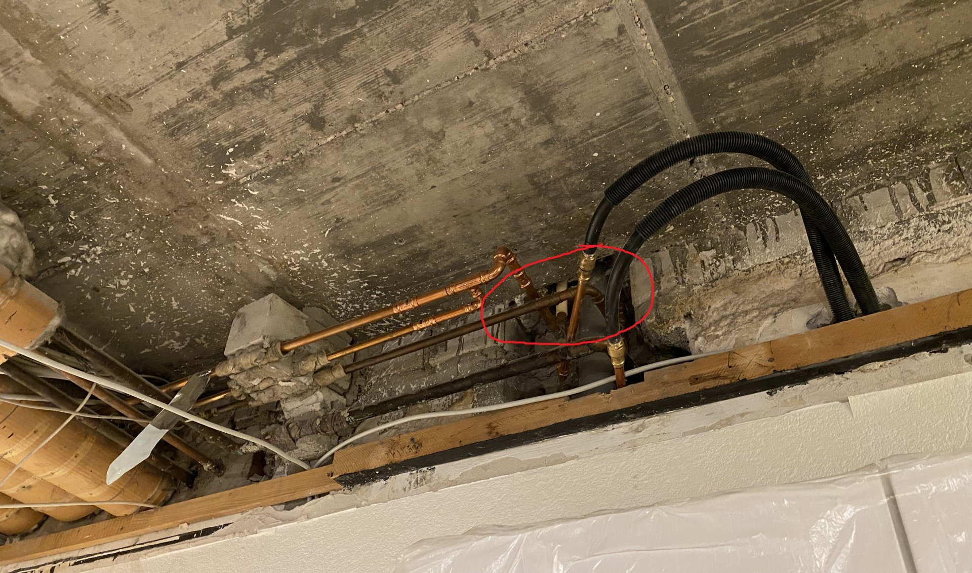

    Ich habe bereits in mehreren Räumen die Decke von Innen gedämmt (Kalte Garage darüber).
    Ich dämme mit 10cm PUR/PIR.
    In einem Raum gibt es eine Rohrdurchführung zum Obergeschoß.
    Da die Wasserrohre älter sind, muss ich da wahrscheinlich in den nächsten Jahren nochmal irgendwann ran.
    Normalerweise haben wir alle Öffnungen zugeschäumt und dann dampfdicht verklebt.
    Habt ihr eine Idee wie ich das mit Rohrdurchführung machen könnte, so dass man später wieder gut drankommt?
    Ich dachte daran, den Hohlraum rundherum auszukleben und dann ein einzelnes Stück PUR drüber zu kleben.
    Notfalls könnte man dann den Kleber rundherum wieder aufschneiden...

    Das Stück gar nicht kleben sondern anderweitig befestigen zB Schrauben / dübeln

    So sieht das aus.
    Wenn ich da ein extra Stück PUR einsetzen will, muss ich die Verbindung mit den anderen Platten und den Wandanschluss trotzdem verkleben, oder?
    Sonst ist das nicht dicht.

    Sei Pragmatiker. Stopf die Stelle einfach mit MiWo aus und kleb Folie dich drüber.

    Ich glaube das ist eine gute Idee!
    Über diesem Raum (Küche) ist der Eingangsbereich (Hanglage).
    Wir möchten 1m in den warmen Bereich dämmen.
    Dieser Schacht wäre 50cm im warmen Bereich.
    Die Alternative wäre, ihn einfach freizulassen?
