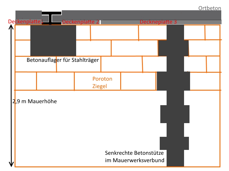

    Ich baue ein EFH aus Poroton- Planziegel. Ich stehe kurz vorm auflegen der Elementdecken-Platten. Die Decke wird inkl Elementplatten 25cm dick (5cm Plattendicke plus 20cm Ortbeton).
    Hier im Forum wird bei Planziegelmauerwerk eigentlich immer empfohlen, den Mauerkopf mit einer Bitumenbahn R500 abzudecken- Die Decke kann dann "arbeiten" und es kommt zu weniger/keinen Rissen im Mauerwerk/Putz.
    Soweit so gut... kann ich nachvollziehen und finde die Erklärungen hier auch einleuchtend.
    Meine Fragen:
    1) Im Keller des Nebengebäudes sind einige senkrechte Betonstützen in das Mauerwerk integriert. Die Stützen werden zeitgleich mit der Decke gegossen. Aus den Stützen schaut oben Stahl-Armierung bis in den Ortbeton der Decke. An dieser Stelle verbinde ich also zwangsläufig Betonstütze/Mauerwerk fest mit der Decke. ...Es sind mehrere Stützen die im Abstand von ca. 3m. Gibt es hier überhaupt noch sinn auf den restlichen Mauerwerksstücken eine R500 aufzulegen?
    Wenn es nur um das Verschließen der Hochlöcher im Ziegel geht, kann ich ja auch eine Lage Dünnbettmörtel aufziehen?!
    2) Ebenso liegt auf den tragenden Innenwänden des Wohnhauses ein Stahlträger, deckengleich auf. Die Auflager des Trägers müssen auch aus ca. 75x100cm Beton bestehen, welcher ebenfalls gleichzeitig mit dem Ortbeton der Decke eingebracht wird (der Stahlträger selbst liegt ja, bis der Auflagerbeton erhärtet ist, auf den Montage-Jochen auf).
    Auch hier die Frage: Betonauflager, Decke und Mauerwerk sind an dieser Stelle ja fest verbunden ohne R500 Zwischenlage.
    Die in den Aussenwänden vom Wohnhaus liegen aber keine Betonauflager oder senkrechte Stützen- hier könnte ich die empfohlene R500 Bahn verlegen aber:
    3) Auf die Kellerdecke kommt ein "leichtes" Holzhaus. Ich meine hier auch schonmal gelesen zu haben, dass die Variante mit R500- Zwischenlage eine gewisse Mindestauflast der Decke erfordert?
    Vorab danke für eure Unterstützung

    Als alternative könnte ich die Hochlochziegel ja mit einer Lage Dünnbettmörtel verschließen statt mit R500?

    Der in der Decke verlaufende Träger wird nicht ganz vom Ortbeton der zu gießenden Decke überdeckt. Allerdings verläuft genau auf dem Träger eine Mauer (Poroton Ziegel). Wie also die unterste Steinreihe auf dem Stahlträger mauern?
    Ich wollte dies eigentlich mit PU-Kleber Schaum (also Ähnlich Dryfix) aufkleben? Mörtelbett auf Stahl ist wahrscheinlich nicht so prickelnd? Wie sieht es zum Thema Schallschutz aus? Da ist eine Mauer, fest verbunden auf einem Stahlträger sicher besch** - die Unterseite des Trägers ist ja quasi direkt Deckengleich mit der Decke des darunterliegenden Stockwerks.
    Könnte ich als unterste Lage, also in der Trennfuge zwischen Stahlträger und Mauerwerk etwas speziell für den Schallschutz aufbringen? Eine Lage R500? Aber auch hier gleiches Thema -> wie auf dem Stahlträger befestigen?
    -Danke soweit
    Grüße Peda
