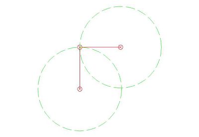

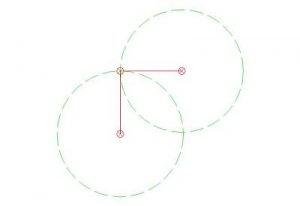

    wenn deine dose mehre leerrohre hat, muss du abstand zu nächster Dose messen (evtl. mit kupferdraht durch leerrohr)
    Dann auf der decke raduis zeichnen. Vielleicht hast du dann Glück :)
