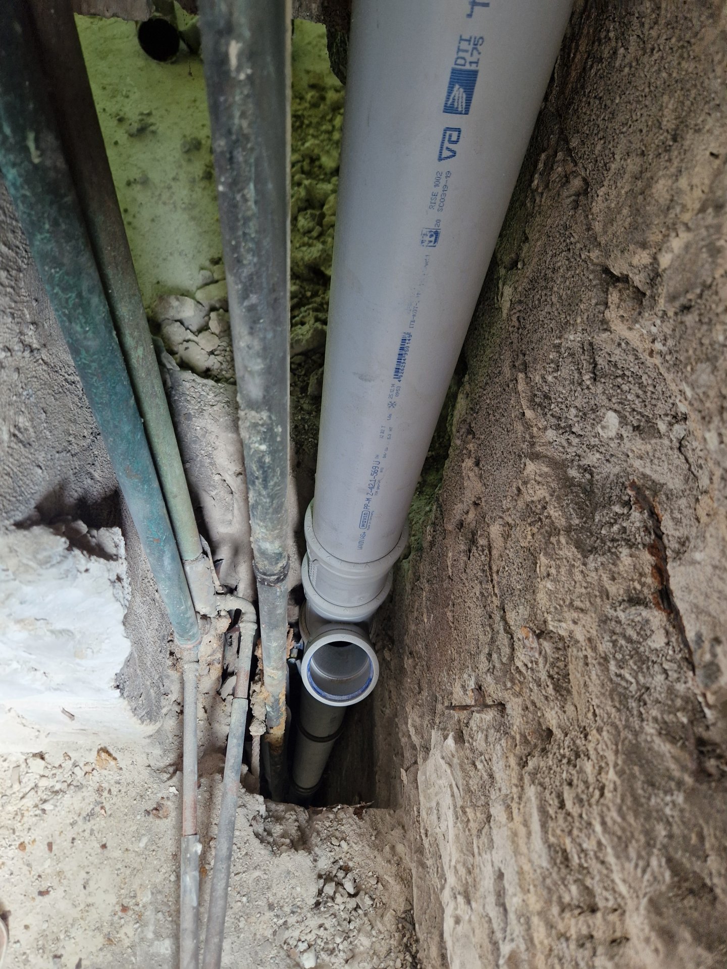

    In einem Mfh war der Durchbruch zwischen 2 Etagen bisher mit Schaum verschlossen. Dieser wurde nun im Rahmen einer Badsanierung entfernt und das Fallrohr erneuert. Wie schließt man den Durchbruch nun sinnvollerweise? Es sollte ja sowohl schalldämmend als vermutlich auch brandabschottend sein. Außer dem Fallrohr laufen dort noch 5 Kupferleitungen für Heizung und TW.

    Ja hinsichtlich Brandschutz wäre da wohl ein Blick in die MLAR nötig.
