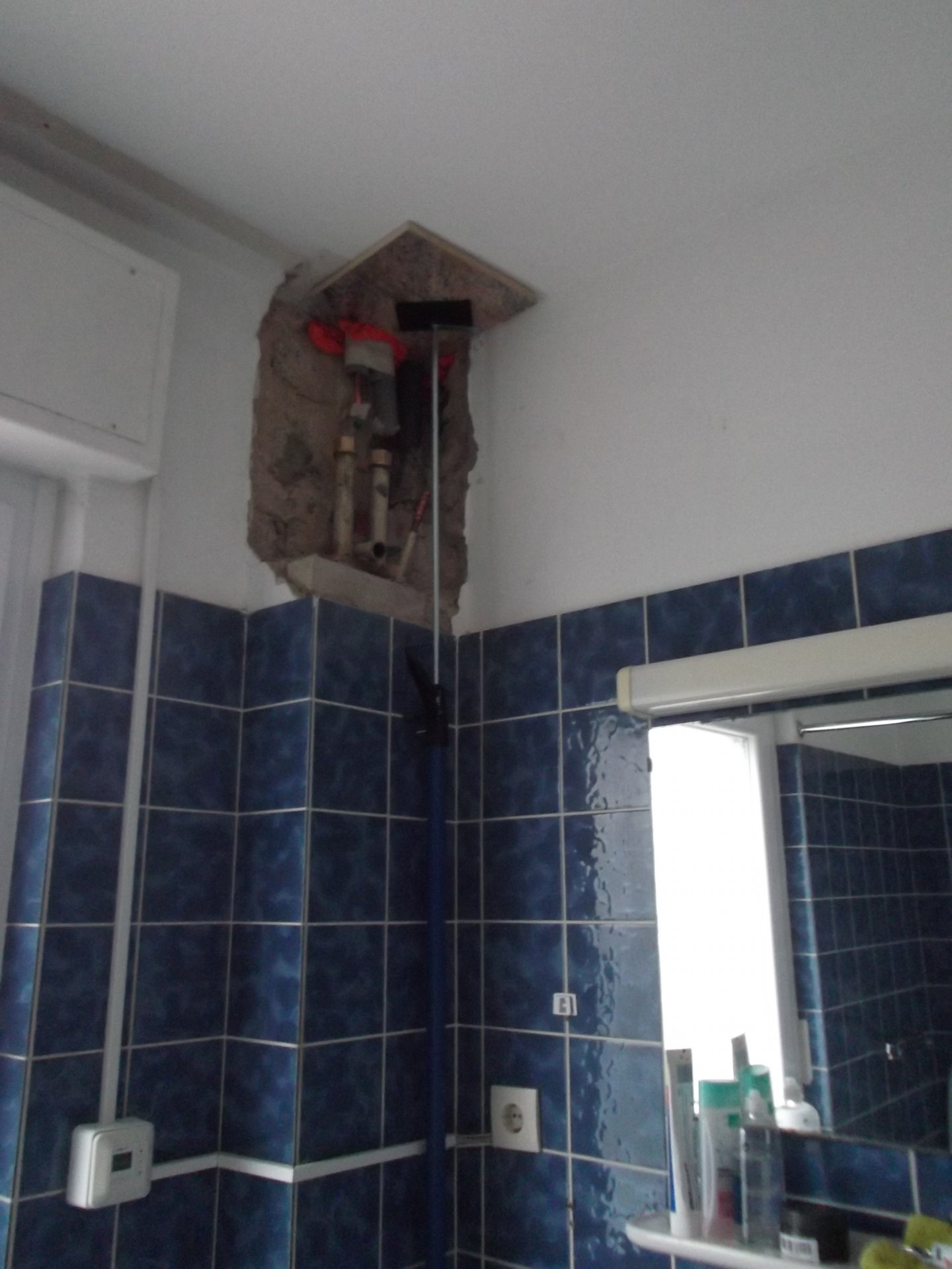

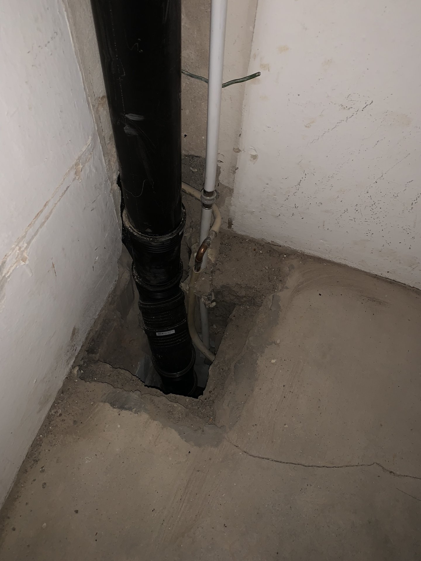

    wir haben ein Haus aus den 50er Jahren gekauft und sind gerade dabei alle Leitungen zu erneuern. Wir sind soweit auch gut dabei, allerdings kam nun die Frage auf, wie ich diese "Schächte" (insgesamt 3 im Haus) möglichst einfach aber ordnungsgemäß wieder verschließen kann.
    Hat hier jemand einen Tipp für mich?

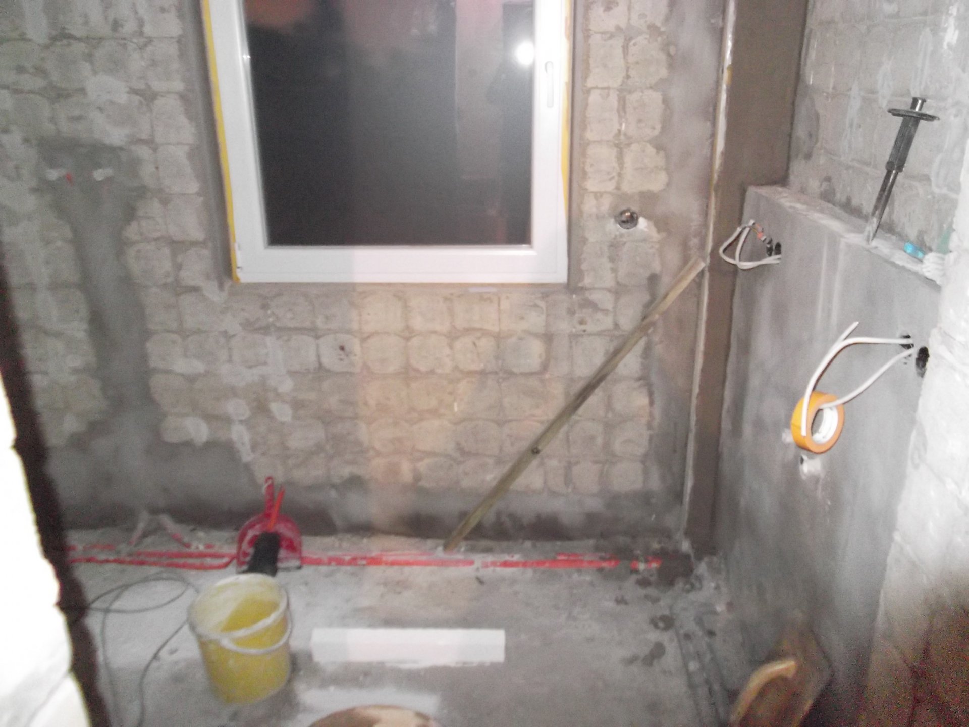

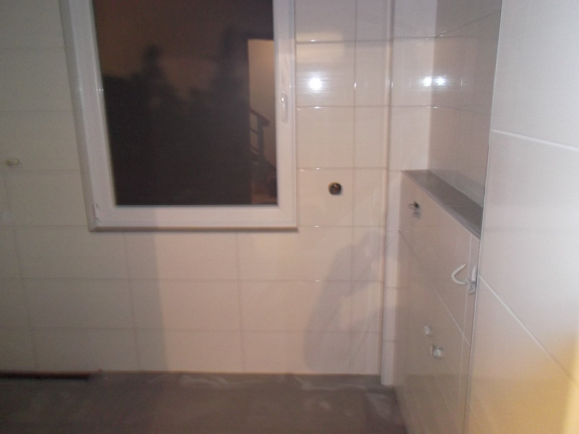

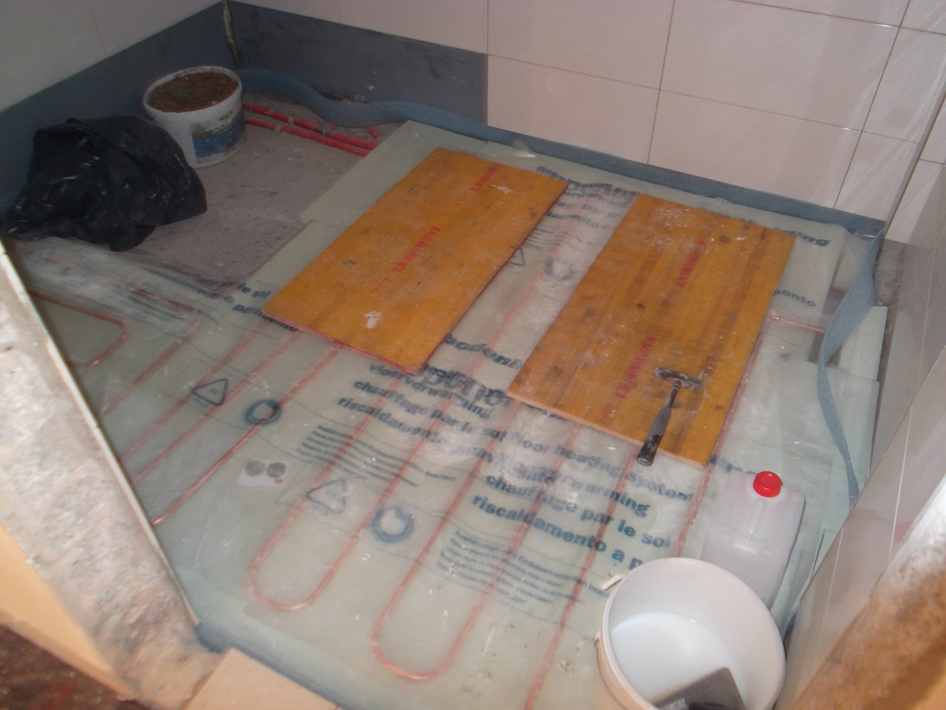

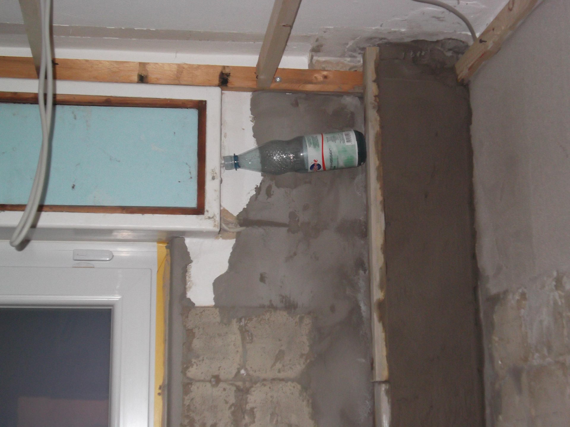

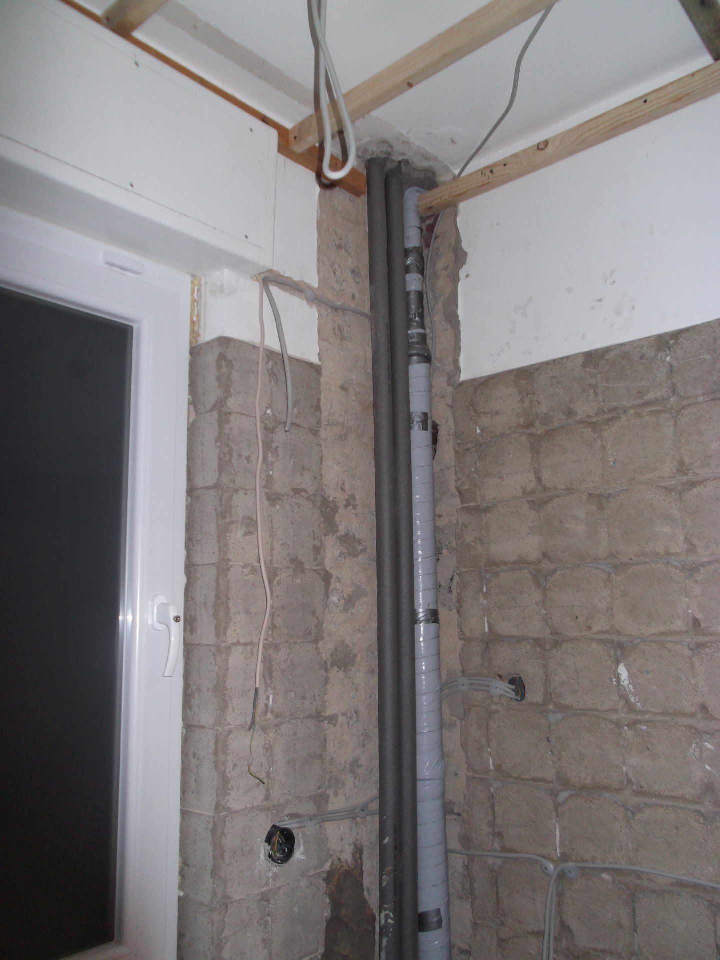

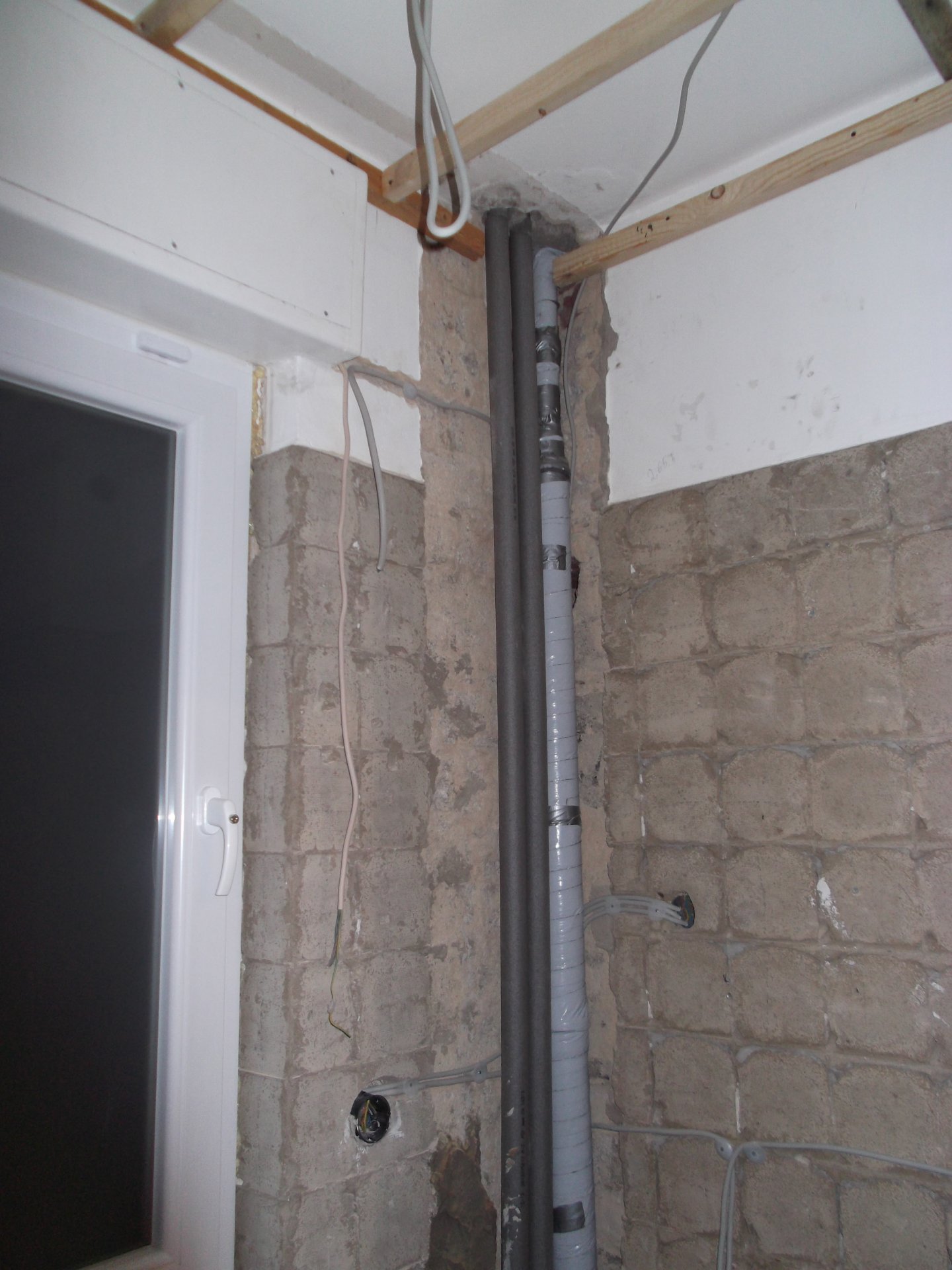

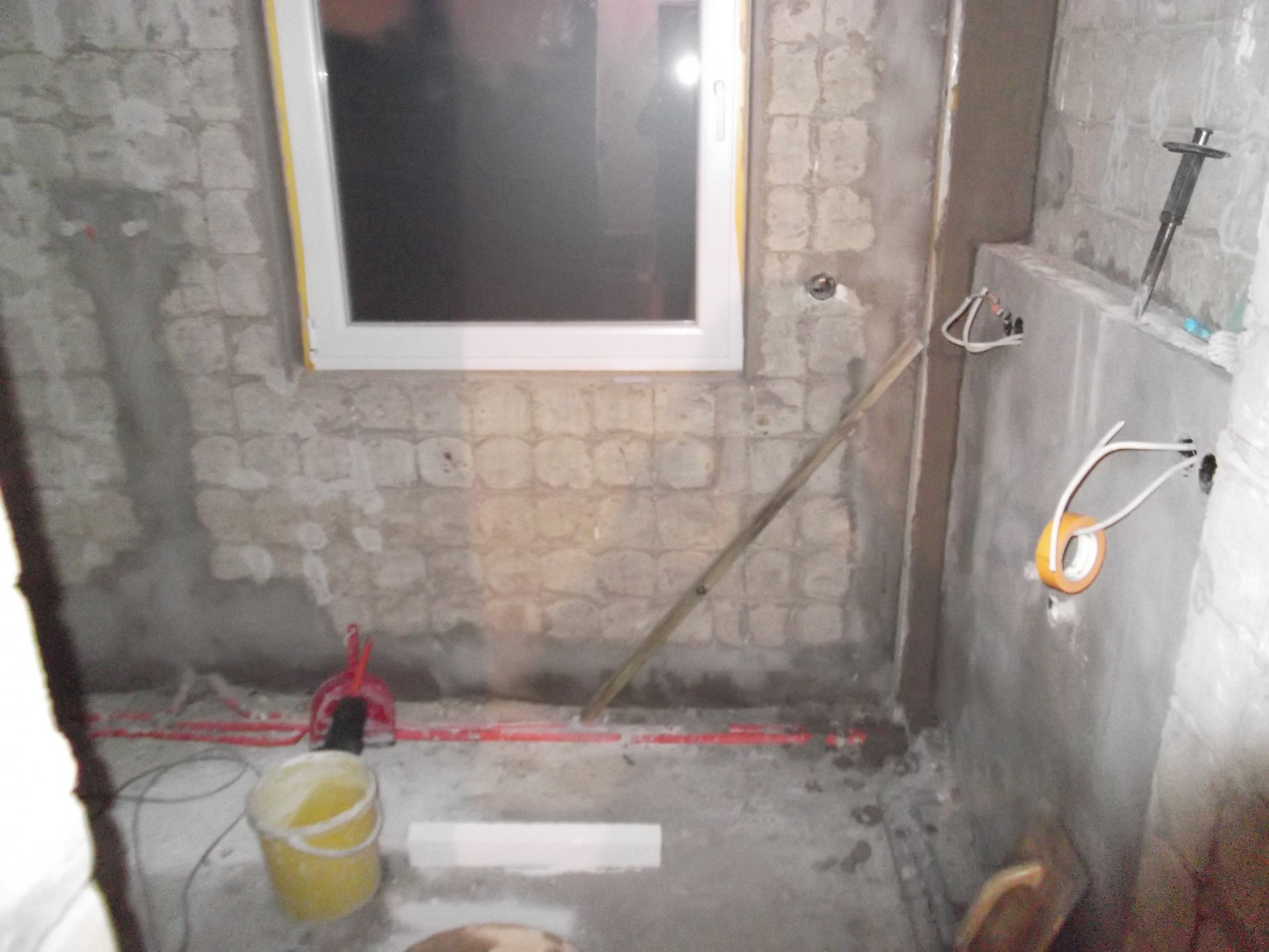

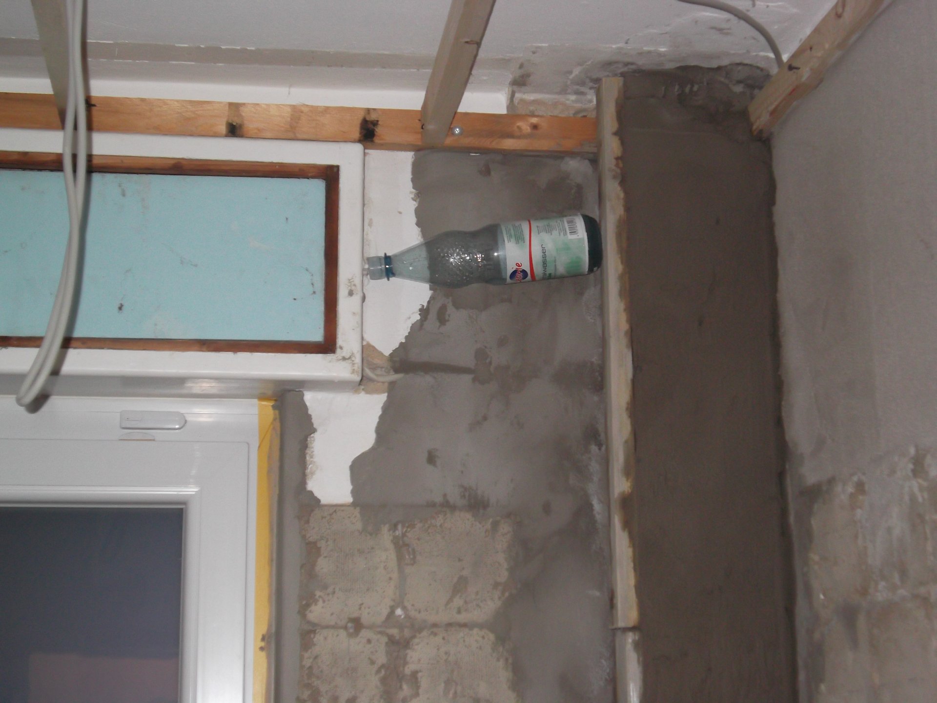

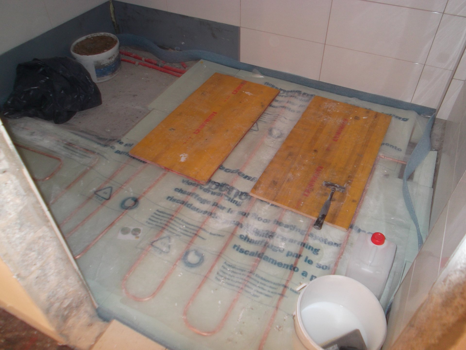

    Als wir bei unserer Bude aus den 50ern die Leitungen neu gemacht hatten, hatte wir auch solche Durchbrüche. Ich habe dann ein Holzbrett (pro Durchbruch) zurechtgesägt und von unten mit 1 - 2 Stützen fixiert. Bei den Brett sollte man sehr genau sein, damit man Lücken vermeidet. Dann von Oben das Loch mit Zement aufgefüllt. Hab das dann 2 Wochen so stehen lassen, bevor ich das Brett und die Stützen entfernt habe. Hinterher kam von oben noch Styrodur, Fußbodenheizung, Estrich und Fliesen drauf. Ist jetzt 5 Jahre her und hält :)

    Wie funktioniert das denn? Kann mir laienhaft gar nicht vorstellen, wie der Zement da eine Verbindung mit dem Bestand eingeht und nicht als Rechteck nach unten durch fällt :D

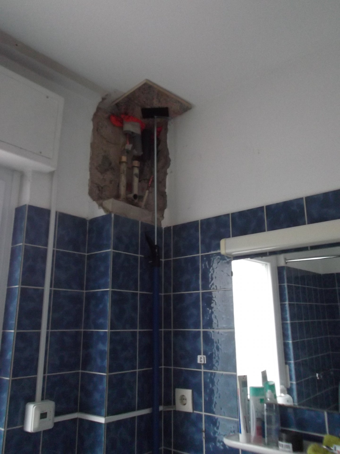

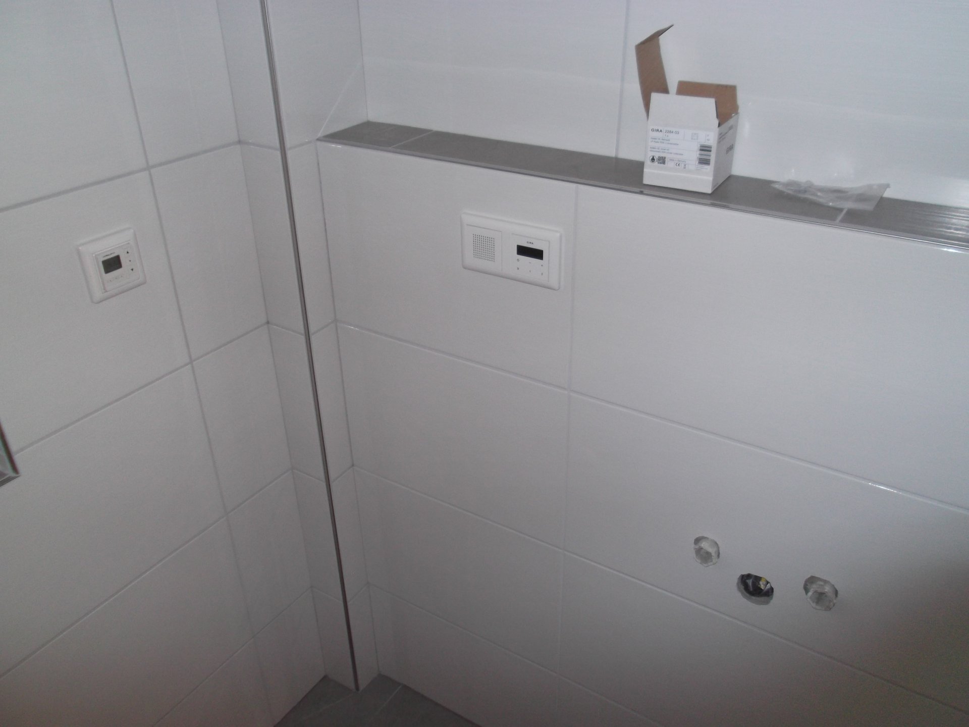

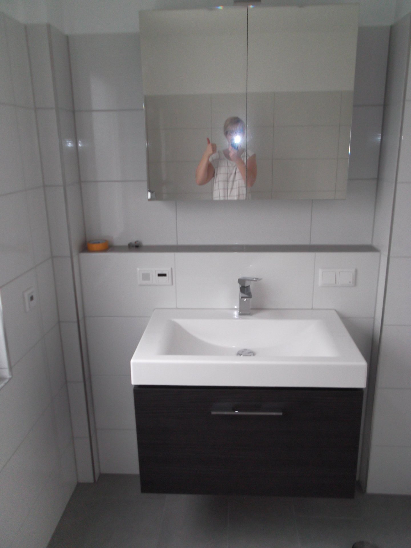

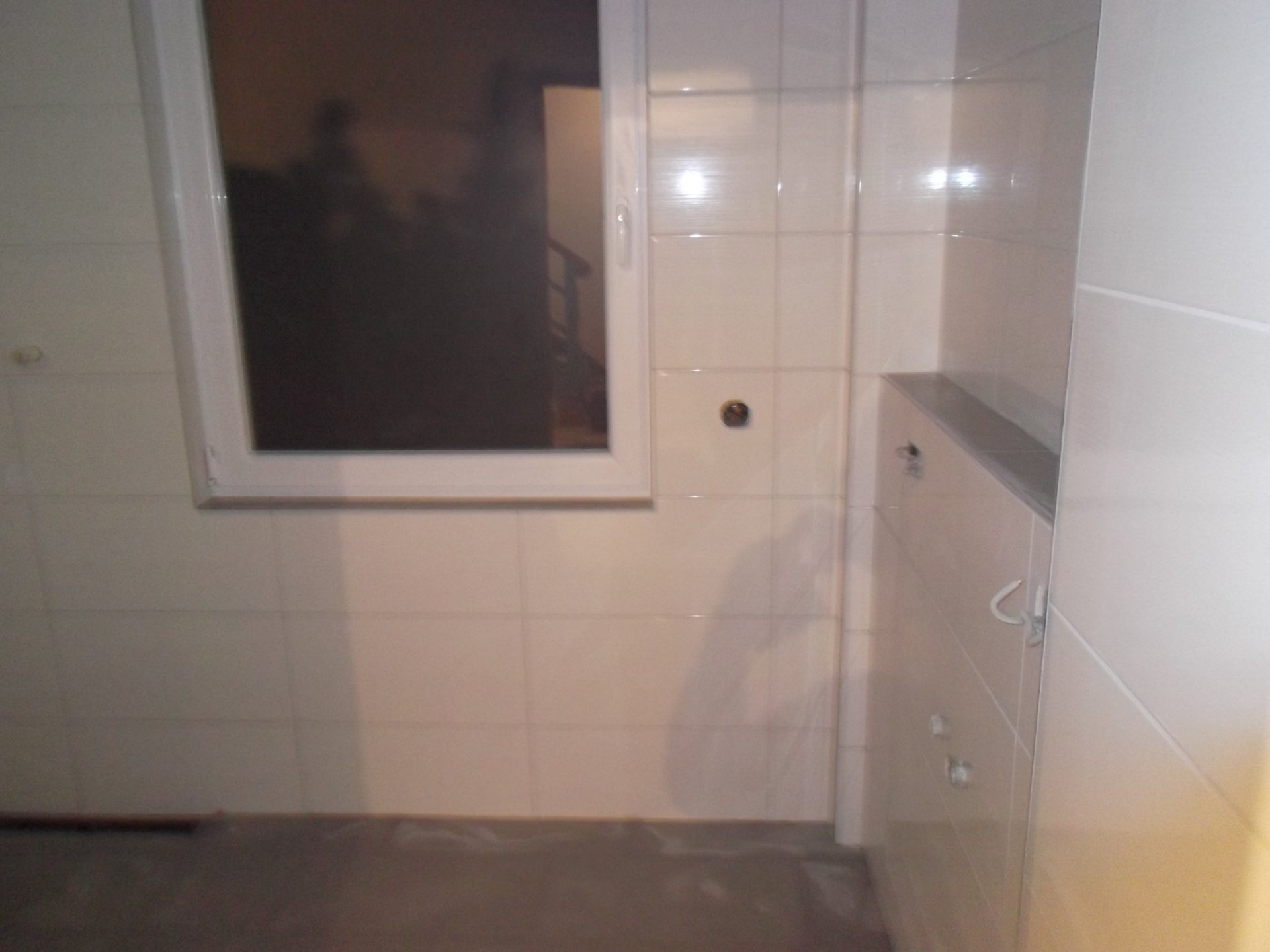

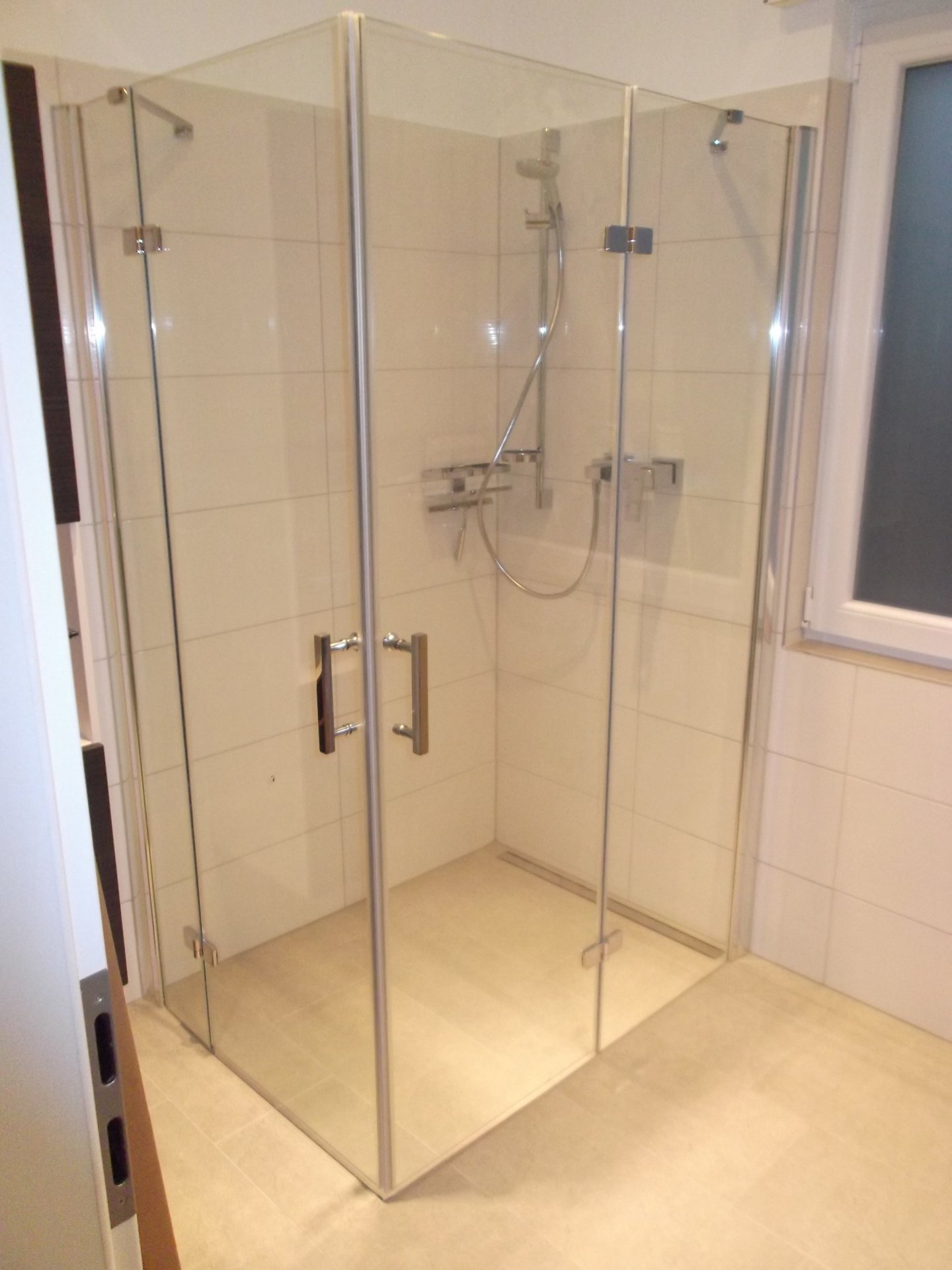

    Ein grober Überblick. Da wir die Decke abgehängt haben, passte das für uns

    Das funktioniert ungefähr so wie die Füllung im Backenzahn. Das Zeug wird steinhart und die Flanken sind weit weg von „rechteckig“…
