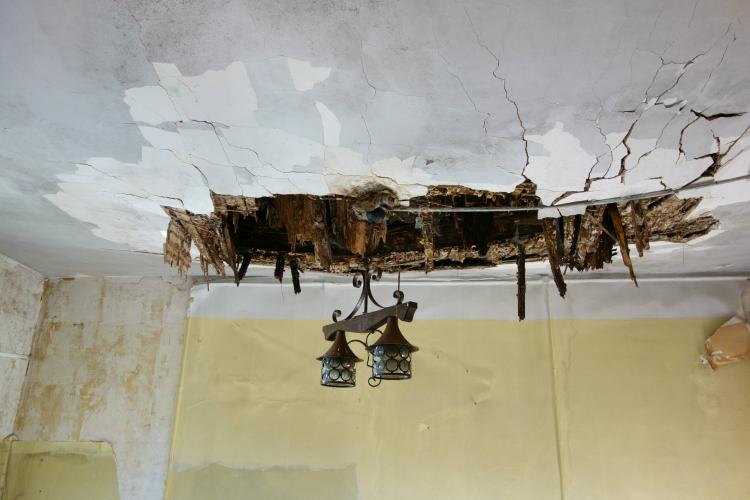

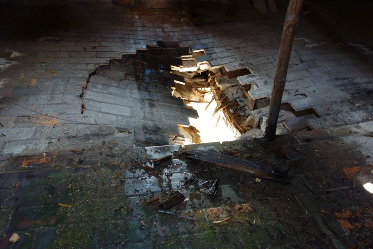

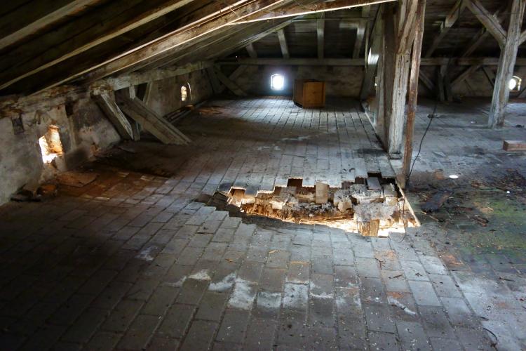

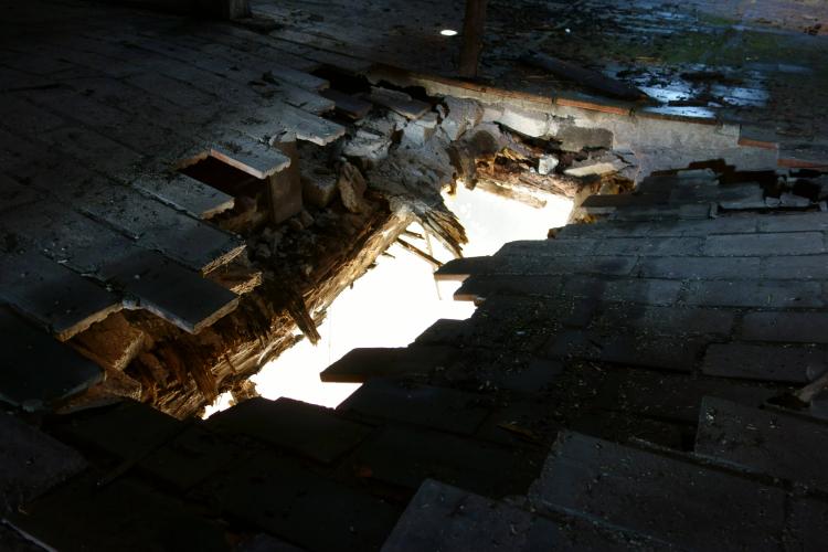

    Hallo!
    Ich habe zur Zeit noch ein Auge auf ein bestimmtes Objekt (Altbau, 1887er Baujahr, Denkmalschutz). Allerdings hat sich bei der Innenbesichtigung ein Problem ergeben. Ein heftiger Deckendurchbruch der wohl mindestens 3 Balken erwischt hat (vorsichtige Schätzung von mir da ich nicht bis an den Durchbruch ran krabbeln wollte). Eigentlich sollte das Haus damit aus dem Rennen sein, eigentlich aber nur, weil es hat seine ganz besonderen Reize und auch seine Vorzüge. Ich würde mir ganz gern einen Statiker nehmen und mit dem die Sache mal ansehen, ich selber habe nun nicht sooo die Erfahrung mit sowas. Aber lohnt es sich überhaupt oder kann ich mir das ganze gleich sparen? Und wenn ja welcher grobe Kostenrahmen würde da einplanbar sein müssen?
    Bin für jede Meinung dankbar!
    Torsten
    Hier mal paar Bilder davon:

    Für den Kostenrahmen als Erstes mal mit der Denkmalpflege reden, was bei einer Instandsetzung der Decke von denen so alles an Auflagen kommt.
    Und was da ggf. schon drauf liegt.
    Ausserdem ist das ein Wasserschaden. Das Wasser muss irgendwo hergekommen sein. Vermutlich vom Dach.
    Bei dessen Instandsetzung reden die Denkmäler wieder mit.
    Die reden eigentlich immer mit.
    Also erstmal zu denen, dann weitersehen!

    Solche Schäden gehen oft mit Schwamm oder Hausbockbefall einher. Den Umfang des Befalls festlegen und gemeinsam mit dem Denkmalschutz ein Sanierungskonzept erarbeiten. Ist über längere Zeit Wasser eingedrungen, können in den folgenden Etagen ähnliche Überaschungen warten

    Das mit dem Denkmalschutz und dem kaputten Dach ist mir schon klar, nur wollte ich das ganze nicht ausweiten und habe mal nur einen Einzelaspekt rausgelöst. Mir ging es erstmal rein um einen zirka Kostenrahmen wo man sich drin bewegt um zu sehen ob sich der ganze Aufwand für einen Kauf mit Sanierung überhaupt lohnt. Das sich dann noch weit mehr Sachen finden werden ist auch klar, wenn man dann erstmal den Boden geöffnet hat und das ganze Ausmaß sieht. Dort ist über ein kaum noch vorhandenes Dach über längeren Zeitraum Wasser eingedrungen, das die Decke darunter auch noch betroffen sein wird (Dielung etc.) ist auch klar.
    @Flocke
    Das mit dem Schwamm wäre mein größter Alptraum um ehrlich zu sein! Mir wurde schonmal bald ein Objekt verkauft wo die Zwischendecken fast nur noch aus echtem (!) Hausschwamm bestanden. Haben das zum Glück noch rechtzeitig mitbekommen und dann nix wie weg da. Wo würde man denn Pi mal Daumen liegen für 5 Deckenbalken (Objektlänge 12m, Objekthöhe 10m) mit Einbau etc.? Es geht NICHT um einen Kostenvoranschlag nur einfach eine grobe Schätzung in welchen Preisregionen man sich bewegt, kann bei Bedarf noch bessere Bilder zur Verfügung stellen. Der Verkäufer hat mir angeboten das Dach plus Deckendurchbrüche für 20k € zu reparieren, da bin ich etwas skeptisch um ehrlich zu sein.

    Es kann Dir keiner hier eine seriöse Zahl nennen.Warum?
    1) Ist gar nicht klar, ob Du mit 5 Balken hinkommst.
    2) Ist nicht klar, was alles wie abgefangen werden muss, um die Balken auszutauschen
    3) ist nicht klar, was der Denkmalschutz fordert, wenn Du das Gebälk anfasst!
    Der Denkmalschutz kann nicht verlangen, dass Dinge, die vor dem Eintrag ins Denkmalregister verändert wurden, zurückgebaut werden.
    Sehr wohl kann er das aber, wenn diese Bauteile warum auch immer angefasst werden!
    Wenn Du also z.B. Sparren oder Ziegel anfasst, kann eine komplette Neueindeckung auf Dich zukommen! Ebenso kann es sein, dass die Denkmalpflege den Umbau des kompletten Fußbodenaufbaus im Bodenbereich fordert, wenn Du diese Stelle anfasst!
    Wie soll Dir einer, ohne genaue Untersuchung und Rücksprache mit der Denkmalpflege eine Zahl sagen???

    da ist wirklich mehr im argen. betrachte den hilfsspriess auf der decke gleich neben dem durchbruch. der soll doch bestimmt etwas vom dach abstützen, was ebenso einsturzgefährdet ist. das kann nur von einem fachmann oder der fachfrau vor ort bewertet werden. eine grobe kostengröße wird zu 99% daneben liegen, wenn man nur die fotos hat.

    Ein Durchbruch kommt selten allein. Ohne genaue Bestandsaufnahme und die Vorgaben vom Denkmalschutz kann hier niemand etwas sagen. Wenn eine Gebäude so lange leerstand und solche Auswirkungen zu sehen sin, würde ich erstmal von einem deutlich massiveren Befall ausgehen. Bis jetzt hatte ich noch keine baustelle erlebt wo der Befall wirklich lokal eingegrenzt war. Den Gau hatte ich vor kurzem erlebt wo mich ein Kunde wegen 5 Balken anrief die ausgetauscht werden sollten. Bei diesem Haus war die komplette Hohlschicht vom Mauerwerk von Schwamm durchzogen und im Obergschoß hätte für eine Bekämpfung des Schwammes alles entkernt werden müssen. Das EG haben wir uns nicht mehr angesehen.
    Das komplette Haus wurde aus Kostengründen abgerissen, weil ein Neubau in diesem Fall die deutlich wirtschaftlichere Lösung war. Die Ursache war übrigens selbstgemacht. Falsch eingebrachte Dämmung, fehlende oder nicht angeschlossenen Folien und eine Kerndämmung bei versiegelter Fassade haben diesem Haus den Todesstoß verpasst.
    In Ihrem Fall sollte zumindest eine grobe Bestandsaufnahme durch einen Sachverständigen gemacht werden. Das Angebot mit mal ein paar Balken austauschen ist in diesem Fall eher unseriös, weil die Arbeiten schon bei den sichtbaren Schäden zu Umfangreich wären. In der Preisklasse sicherlich nicht fachgerecht machbar.
