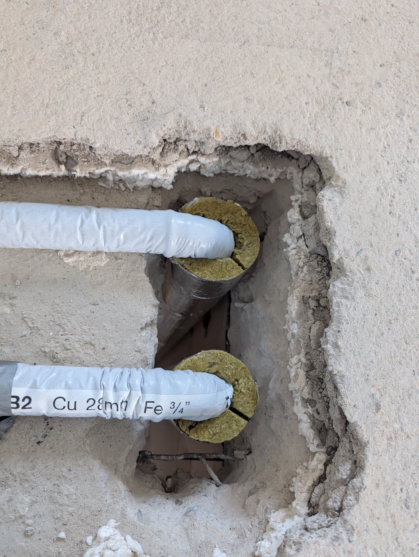

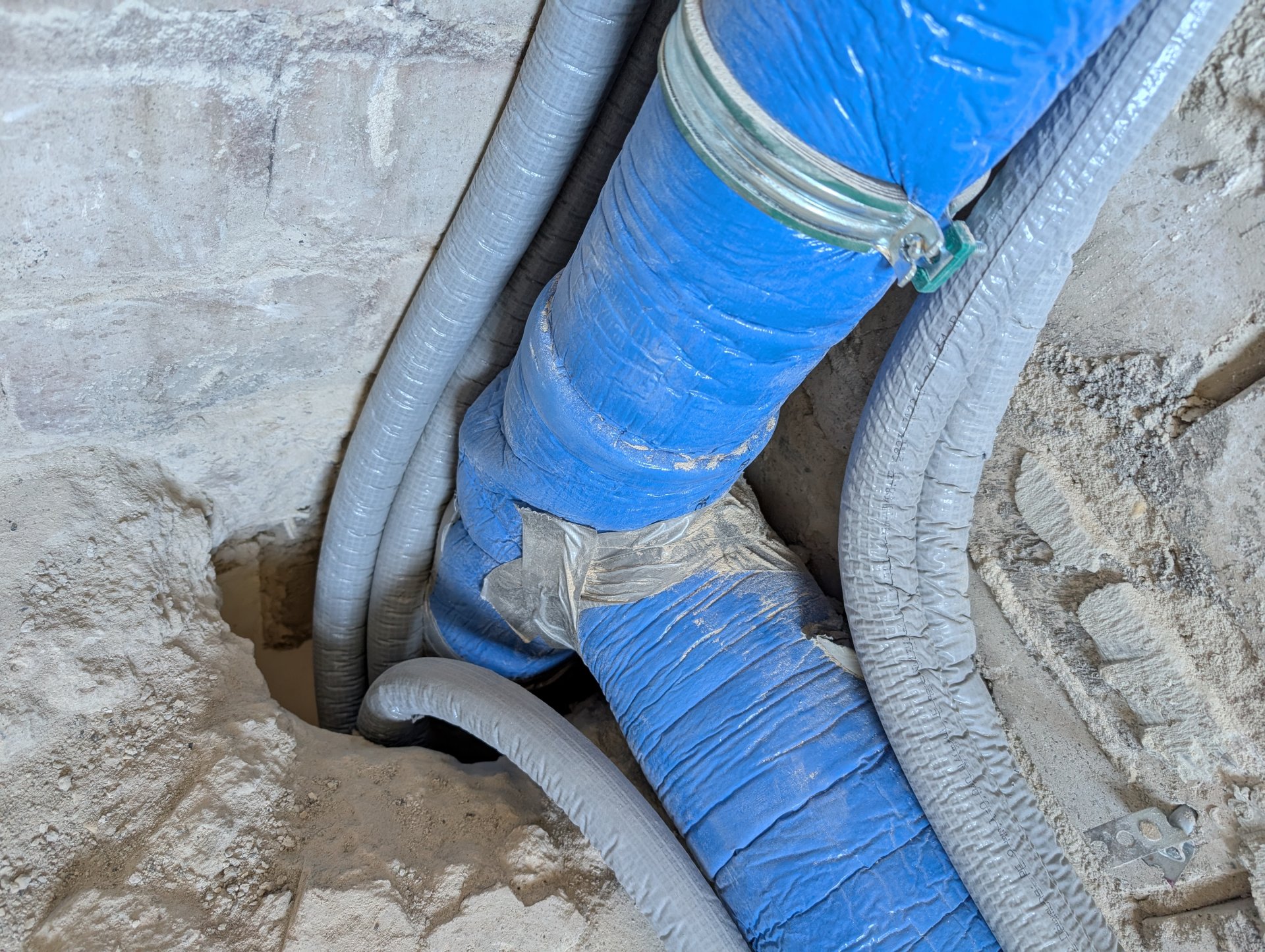

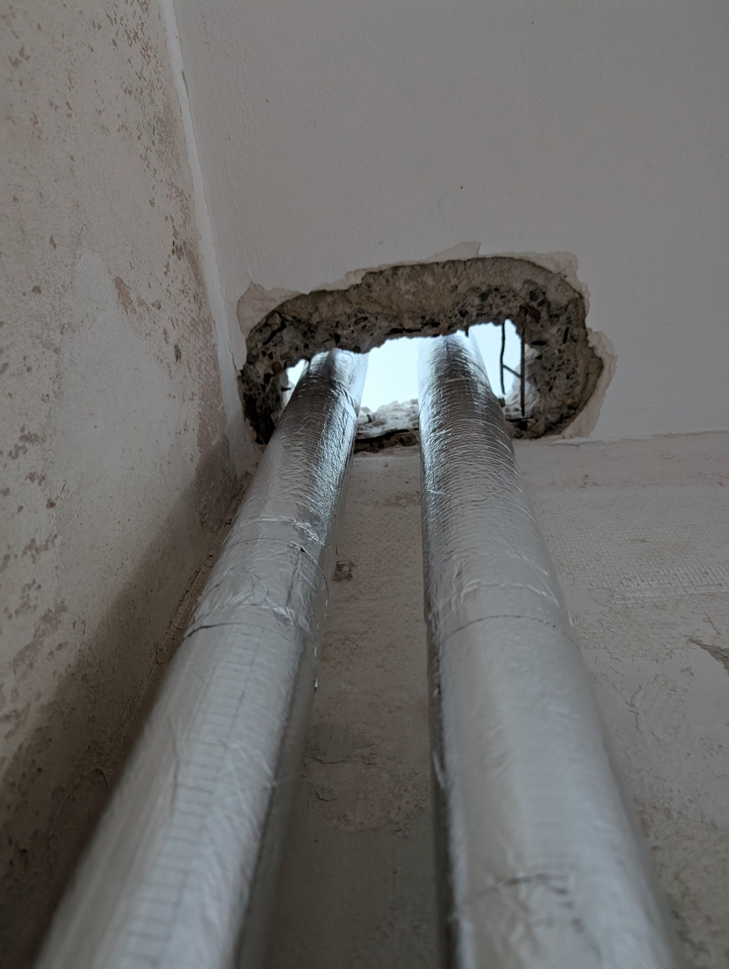

    Hi zusammen,
    Der Installateur war da und hat ein paar Leitungen neu gelegt (siehe Bilder). Wie verschließt man sowas am besten wieder?
    Danke schonmal!

    eine Holz- oder Styroporplatte möglichst passgenau schneiden und von unten anbringen,
    dann von oben mit Beton ausgiessen

    Womit füllt man die Lücken in der Schalung dann am besten aus, die bei den Zuschnitten entstehen? Bauschaum könnte evtl. eine Möglichkeit sein, aber ist hinterher immer schwer zu entfernen. Gibt's da eine noch bessere Lösung?
    Ist es relevant welcher Beton genommen wird? Vllt einen der besonders schnell trocknet?

    Estrichbeton als Sackware in jedem Baumarkt erhältlich, nicht zu dünn anrühren
    dann läuft da nichts nach unten durch

    Da man sich als Laie da gerne mal etwas schwer tut und gefühlt ein Esslöffel Wasser den Unterschied zwischen Suppe und Krümel ausmacht: Von unten ne zugeschnittene Platte dran, mit Baustütze abstützen, von oben dann die Ritze abspachteln, trocknen lassen und dann nen Schnellestrich rein. Je nach Untergrund vorher etwas mit Tiefengrund einpinseln.

    Habe jetzt auch immer mal wieder gelesen, dass man die Durchbrüche mit Steinwolle und oben mit Betonmörtel schließen kann. Was haltet ihr davon?

    Du musst halt für dich erst mal die Frage beantworten, welche Aufgabe die Stopfung des Lochs erfüllen soll:
    Luftzug?
    Brandschutz?
    Dämmung thermisch?
    Akustik?
    Oder soll nur verhindert werden, dass da etwas runter fällt?
    Von Ausstopfen mit Wolle, Bauschaum, Styroporplatte, Beton etc. Ist alles möglich.
    Der motivierte Handwerker wird versuchen, die homogene Decke wieder herzustellen. Also schalen und betonieren.
    Der Fuscher würde einfach Bauschaum rein tun. Oder Joghurt :shades

    Den Durchbruch in Richtung Keller würde ich natürlich gerne primär thermisch Dämmen. Die Rohre werden eh noch abgekoffert, also würde das auch nicht belastet werden.
    Der Durchbruch vom EG in den OG (beides beheizt) müsste auch ein bisschen was halten, auch wenn das Loch in der Ecke des Raumes ist und höchstens ein Schrank auf dieser kleinen Fläche stehen wird.

    Deshalb stellst du die Decke möglichst so wieder her wie sie vorher war, mit dem bisher geschriebenen, und wenn dir was an ner thermischen Dämmung liegt, machst ne Kellerdeckendämmung drunter. Im ganzen Raum versteht sich. Die Stellen die schwierig zu dämmen sind wie um die Rohre wegen der Ausschnitte stopfst dann so mit Steinwolle z.B. zu und wenn du Angst vorm Rieseln hast (hatten wir im anderen Thread) mit entsprechdem Klebeband abdichten.
    Auch dafür hast du die Antwort schon erhalten. Wenn du ganz auf Nummer sicher gehen willst, kannst du nachdem dein Beton getrocknet ist das Ganze noch verharzen. Sprich du flext dann zwischen alten Boden und neuem Boden noch spalten rein, Estrichklammern rein, mit Epoxidharz vergießen. Das gibt dann ne stabile und belastbare Verbindung.
