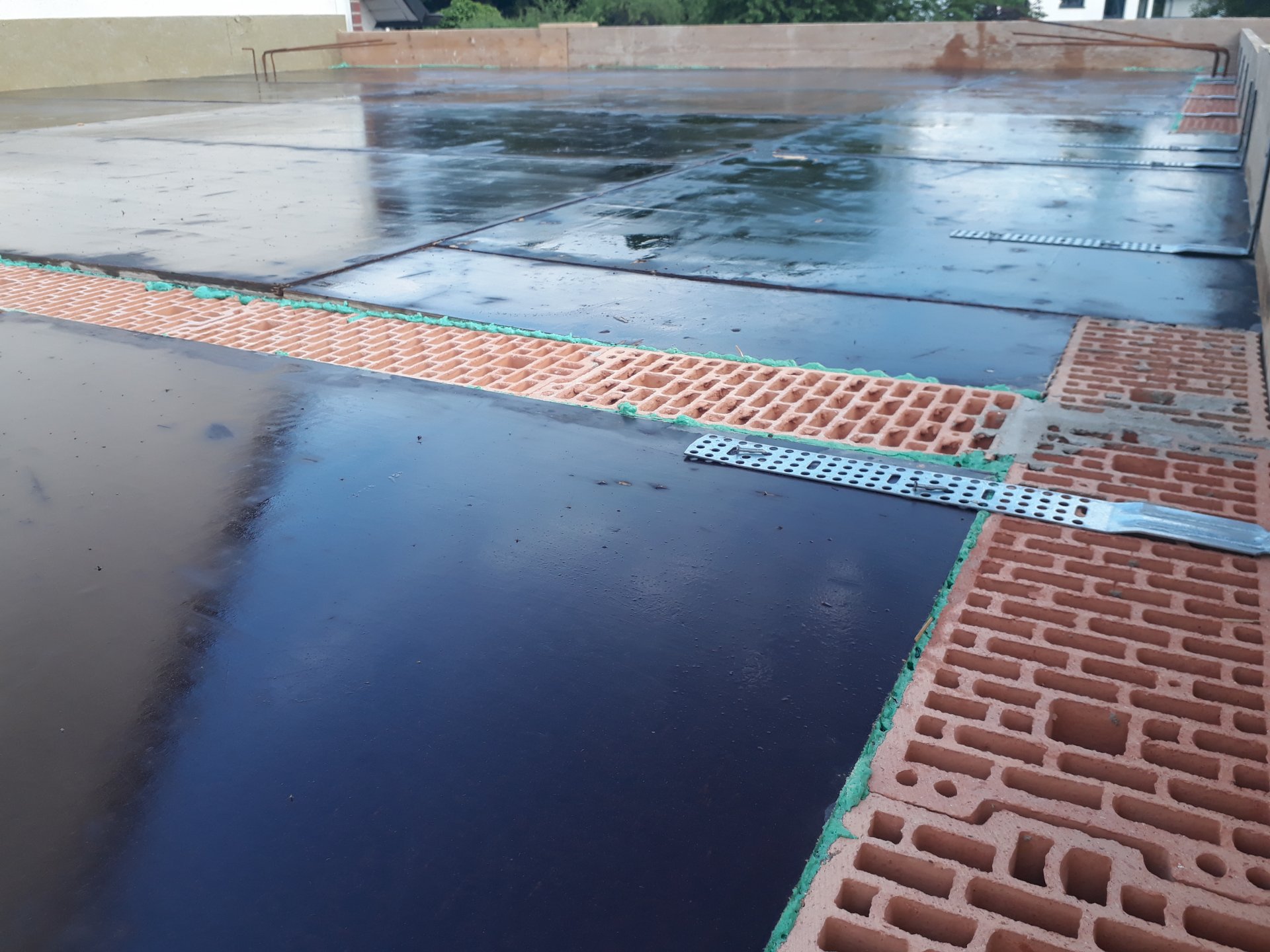

    Unser Bauleiter meinte, er würde (auf seine Kosten) die Decke durchgängig verputzen und dann können wir uns das Spachteln der Deckenfugen sparen (was nicht Teil der BLB ist).
    Da stehe ich echt auf dem Schlauch. Ist das überhaupt realisierbar / und falls ja, warum macht man das nicht immer so?!

    Das ist schon komisch, da teurer für das Unternehmen - wenn es denn richtig ausgeführt wird.
    Die Stöße spachteln heißt mehr als nur Rotband reinschmieren - das muss bewehrt werden, sonst reißt es schnell(er). Und auch verputzt muss er das machen und sogar Zwischenschritte aufgrund der Auftragsdicke einplanen.
    An sich ist das so die bessere Lösung, da Du die Stöße fast immer noch siehst, Decke komplett verputzt/verspachtelt nicht.

    Betondecke, an der Unterkante sind Holzplatten.

    Ich drücke mich wohl unklar aus, ein Bild sagt mehr als 1000 Worte.. ;)
    Das Foto zeigt die (dunklen) Holzplatten von oben (Obergeschoss), bevor die Betondecke da reingegossen wurde. Diese befinden sich jetzt also unterhalb des Betons, und werden - nach wie vor - von Ständern im Erdgeschoss an die Betonschicht gepresst. Vielleicht sind die Ständer im EG auch dafür da, die Decke abzustützen ( ich hab echt kein Plan vom Bauen ;-)
    Nach meinem Laien-Verständnis sind es grade diese Holzplatten, dessen Fugen man - normalerweise - von unten spachteln müsste, und die aber jetzt laut Bauleiter durchgängig verputzt werden. So dass wir nichts spachteln müssen.

    Oh, eine echte Ortbetondecke ;).
    Da ist komplett verputzen einfach besser, denn das sind ja einige Fugen - ich dachte, Du redest von Filigranbetondecken.

    Die Schalbretter waren eigentlich nicht gemeint, es ging um die Deckenplatten ;) Die Schalbretter sind schon weg, das Foto ist 3 Wochen alt, mittlerweile wurde Dachstuhl gerichtet.

    Das sind auch Schalbretter...
  16. #16 friedi76, 15.06.2018
    friedi76
    friedi76
    18.09.2017
    88
    :confused::confused::confused:? Die Deckenplatten kommen also auch noch weg?! Dann raff ich gar nix mehr, ohne die Bretter gibts doch gar keine Fugen :confused:

    Echte Fugen nicht, aber Du siehst - je nach Beauftragung und Geschick - die Schalbretterumrandungen.
    Natürlich kommen die Bretter ab - Du dachtest nicht ernsthaft, dass die bleiben???

    Nicht wirkliche Fugen es sind so 'Nahtübergänge' oder max vllt. eine Fuge als Bewegungs Dehnfuge.

    Doch, das dachte ich :bounce::bierchen:
    Dachte die wären mit dem grünen Zeug da angeklebt und mit den Metallstücken verschraubt und ansonsten in den Beton eingetrocknet. :)
    Anders konnte ich mir das mit den Fugen bisher auch nicht erklären, so schien dann alles zusammen zu passen :)

    Das grüne Zeugs ist als Dichtung vor Betonage da, um die Unebenheiten zum Mauerwerk auszugleichen, sonnst läuft der Beton durch die 'Spalten' das wird aber wieder mit entfernt.
