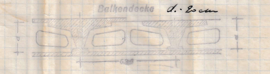

    Hatte jemand schon damit zu tun gehabt und kann das so gehen?
    Die Geschossdecken sind so aufgebaut (etwas ausgeblichen, aber man kann den Stempel noch erkennen)
    18 cm dicke Rohdecke mit nicht mittragenden Zwischenbauteilen (vermutlich aus Bimsbeton) und Trägern KT515 (Eigengewicht 172 kg/m²)
    und untergehängtem Putz (Streckmetall vollflächig)., Oberbelag damals Teppichboden, heute Laminat
    (Putz und Belag angesetzt mit 108 kg/m²)
    Die Nutzlast war wohl auf 150 kg/m² bei Wohngeschossdecken begrenzt.

    Alternativ ginge zumindest im EG evtl. auch FBH, da ist die Decke mit 20 cm etwas stärker, aber einschalig. Da müsste dann der Estrich raus und neu, und eine FBH mit geringstmöglicher Aufbauhöhe hinein.

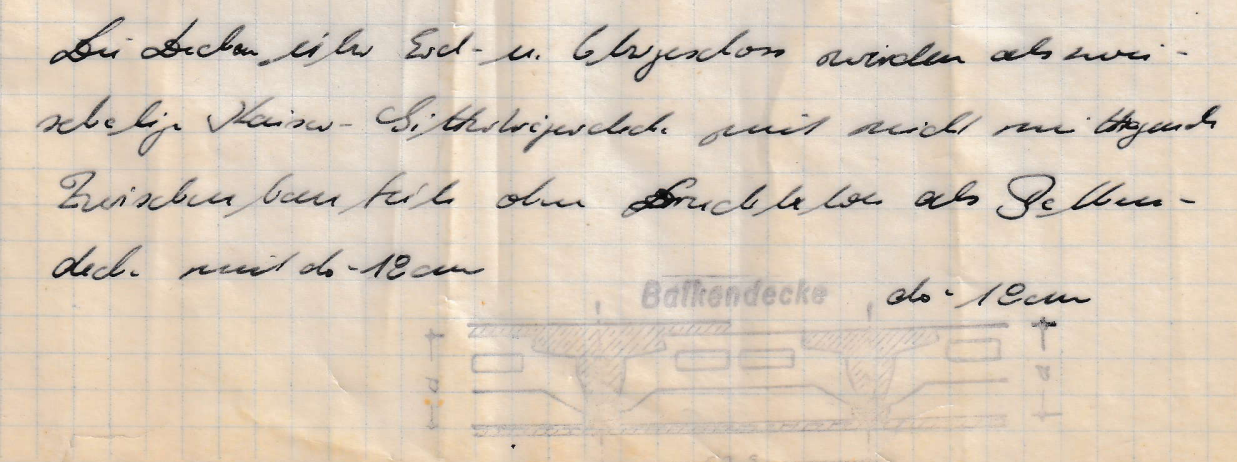

    Wo genau liest du das?
    In dem Text auf dem ersten Bild lese ich "oben Druckbeton" - der wäre dann Bestandteil des statistischen Systems und sollte tunlichst nicht entfernt werden.

    [QUO TE="VollNormal, post: 1388926, member: 102228"]Wo genau liest du das?[/QUOTE]
    Das habe ich in der Beschreibung gefunden

    Estrich auf der einschaligen Decke herunter oder fräsen und dann FBH , wobei ich auch vermute dass das viel zu dünn ist und der Druckbeton nichts abkriegen darf.
