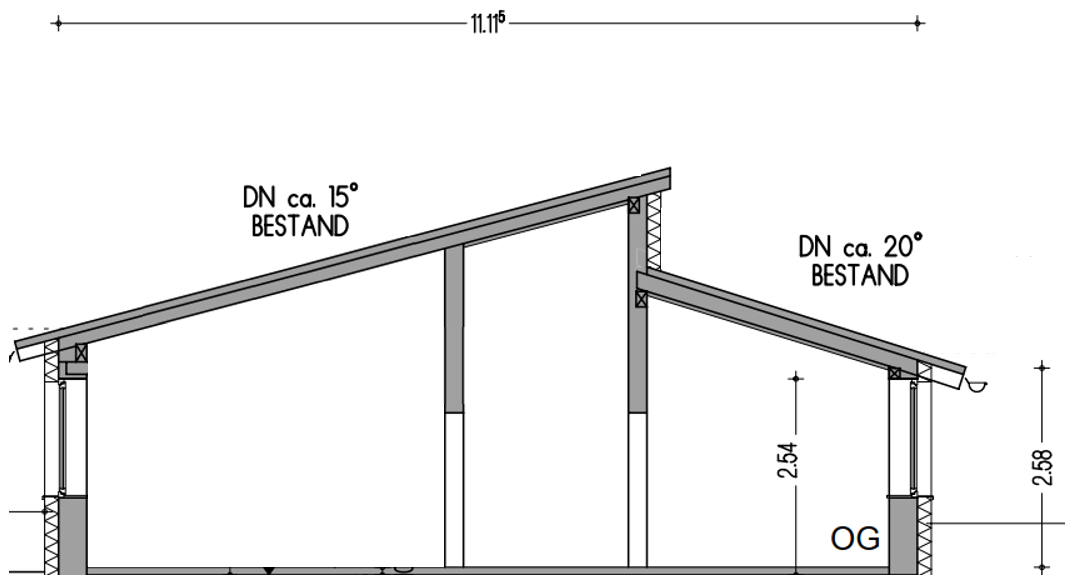

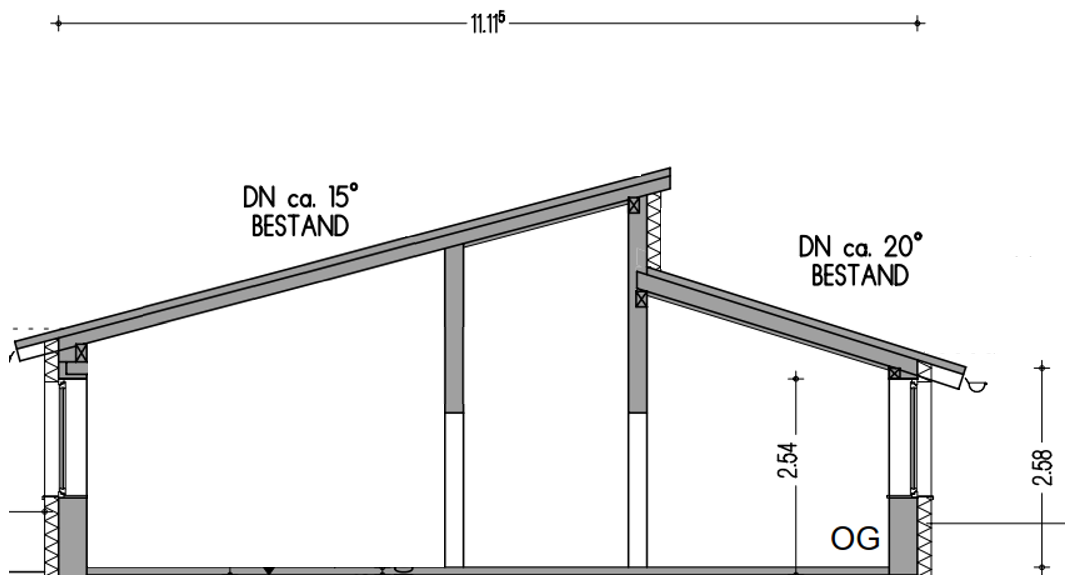

    ich kernsaniere aktuell ein EFH-Haus. Dabei würde ich gerne zur Unterstützung der Fussbodenheizung, Reduzierung der Vorlauftemperaturen, bessere Kühlung und Komfort allg. eine Deckenheizung im Ober-/Dachgeschoss anbringen.
    Aus Kostengründen bevorzuge ich 16/20mm Heizungsrohre nackt ohne Wärmeleitbleche unter die (zwischengedämmten) Balken mit Kunststofflochband, Klemmschiene oder Rohrklemmschelle installieren und darunter Gipsfaserplatte.
    1. Was mir fehlt ist sind Leistungsangaben mit und ohne Aluleitlamellen zur Wärme-/Kühlleistung. Ich würde gerne 30Grad Vorlauf anstreben (vielleicht sogar niedriger, wenn möglich), aber auch Standard 35 Grad wäre schon mal ein Anfang.
    Wieviel schlechter ist die Wärmeabgabe ohne Alulamellen? Ist sie nur halb so gut, d.h. ich bräuchte "nur" doppelte Meter, dafür aber keine Lamellen, oder wo liegen wir da?
    Haus ist dick eingepackt mit 20cm WLG35 (U-Wert 0,16) und Dach (U-Wert 0,14)
    2. Ich würde auch vorgefräste Elemente (EPS, Holzfaser, Gipsfaser) nehmen oder spezielle Profile, aber bei Preisen von 60-150€/m² finde ich das zuviel, ggü einer Holzfaserplatte für 4,50/m² und 15€ für 6m Lamellen. Es sein denn es kennt jemand eine günstige Lösung.
