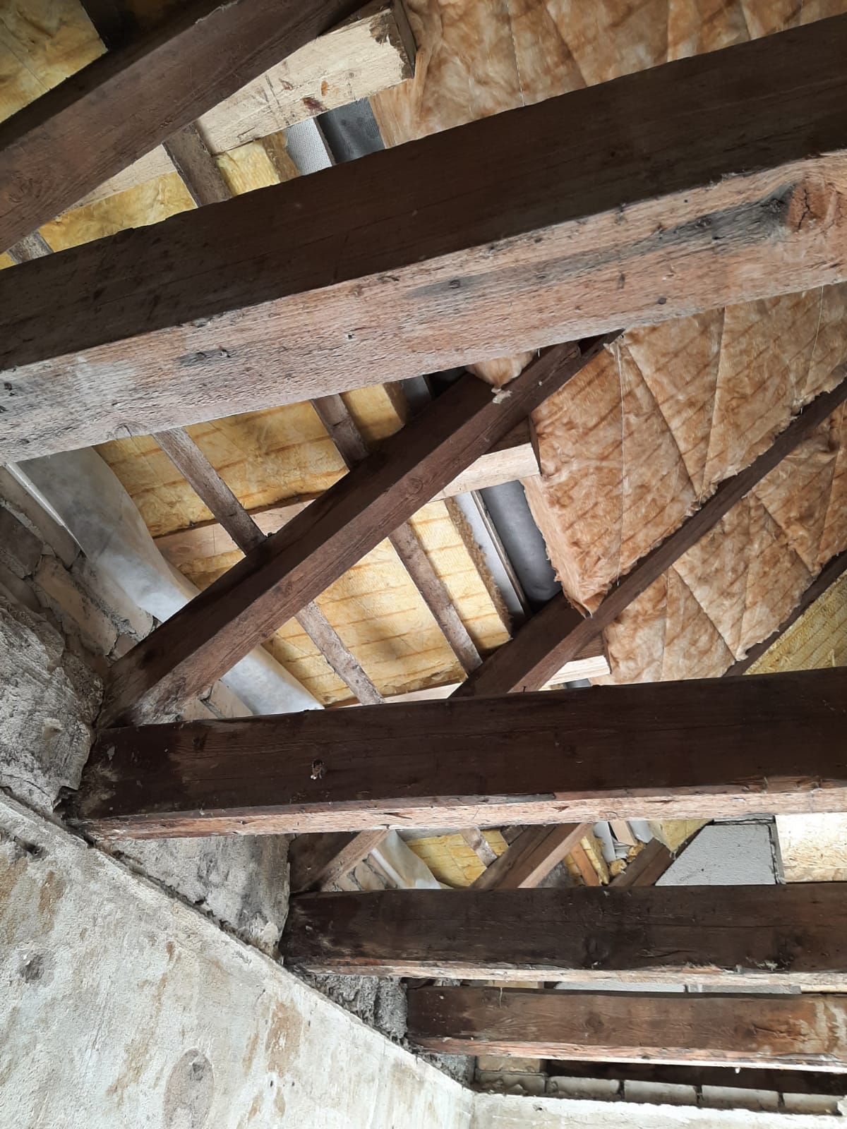

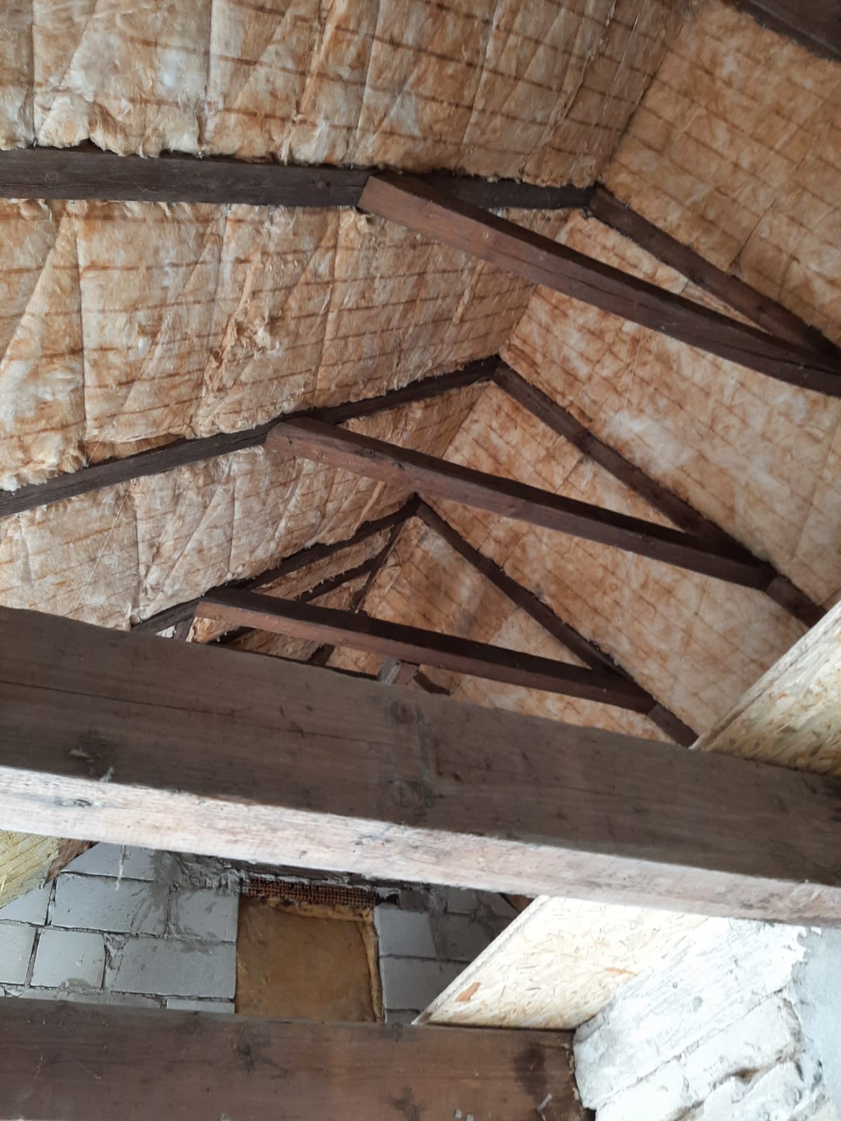

    Hallo zusammen, es geht um ein Doppelhaus von 1940. Im hinteren Bereich des Hauses ist die Deckenhöhe zu niedrig. Es sind nach dem Umbau und Einbau einer Fußbodenheizung ca. 1,95 m. Da sich in den Räumen dann Küche und Bad befinden, finde ich es auch nicht unbedingt gut, wenn man die Balken frei legt und versiegelt.
    Über dem Erdgeschoss befindet sich noch der Dachboden, welcher auch nur als Abstellraum genutzt wird.
    Ist es möglich die Balken ca. 30 cm höher zu setzen? Hat jemand Erfahrungen damit? Wie wäre die Vorgehensweise? Die Kehlbalken verbleiben da wo sie sind. Im Dachgeschoss ist die Geschosshöhe nicht wichtig. Selbstverständlich wird im Vorfeld noch ein Statiker hinzugezogen.
    Besten Dank im Voraus.

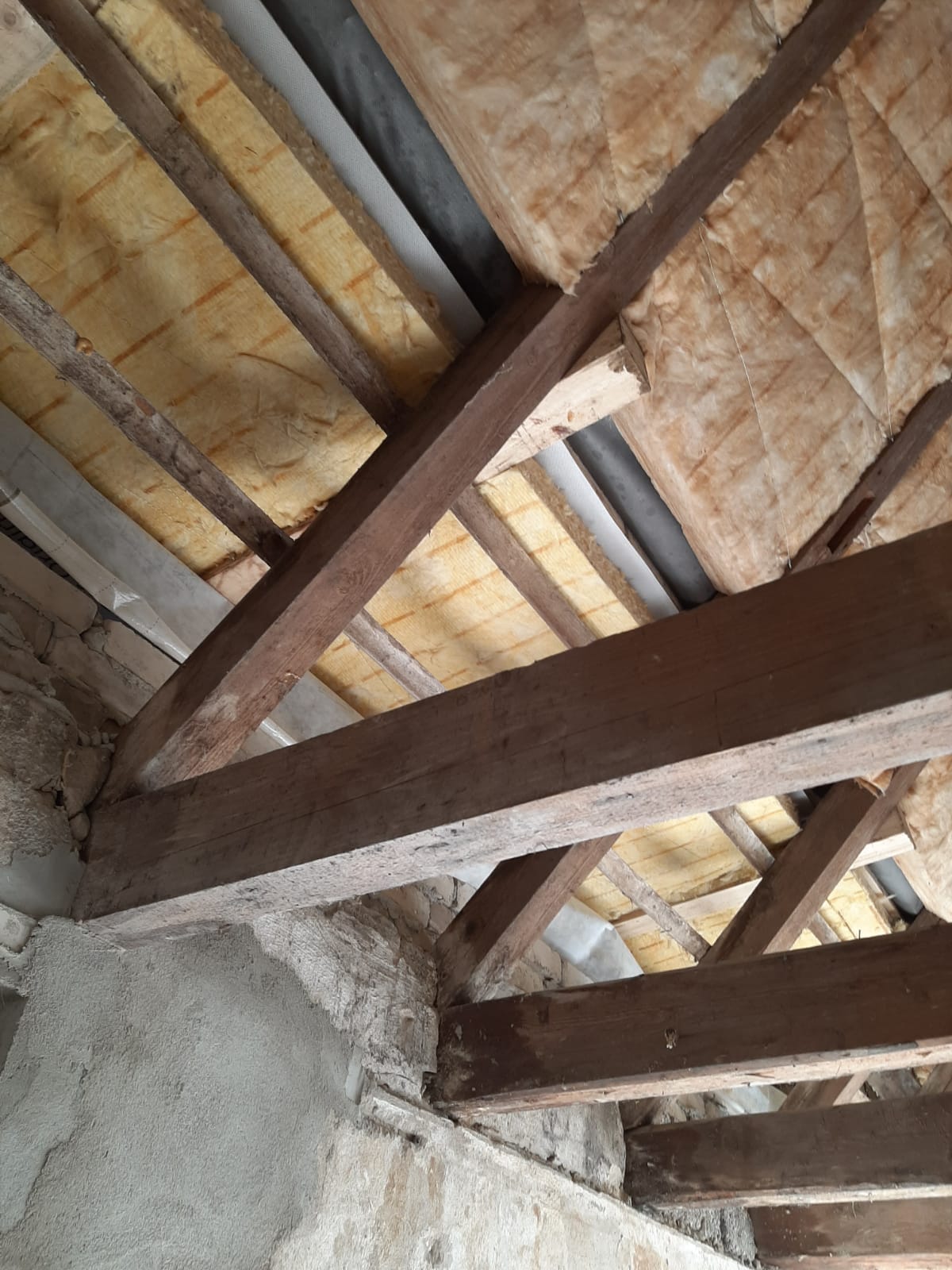

    Möglich vielleicht, aber nicht sinnvoll oder gar zielführend. Wenn überhaupt, müsstest du das gesamte Dach anheben. Die Deckenbalken sorgen dafür, dass die Sparren am Fuß nicht nach aussen ausweichen, sind also genau an dieser Stelle statisch notwendig.
    Alternativ könntest du das Dachtragwerk vollständig zurückbauen und ein neues errichten. Falls dabei die zweite Haushälfte nicht gefährdet wird.
    Egal wie, das wird kosten ...

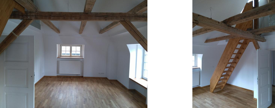

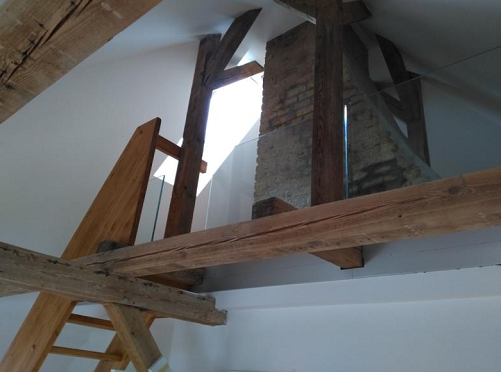

    Was wäre denn mit der Variante, die Dachschrägen zu verkleiden und stattdessen die Balken sichtbar zu lassen?
    Zum Beispiel:
    BaUT, kaga91 und DD A gefällt das.

    Eine raffinierte Küchen Planung geht mit den Balken um, ebenso die Platzierung der Dusche ….
    Jo Bauherr und DD A gefällt das.

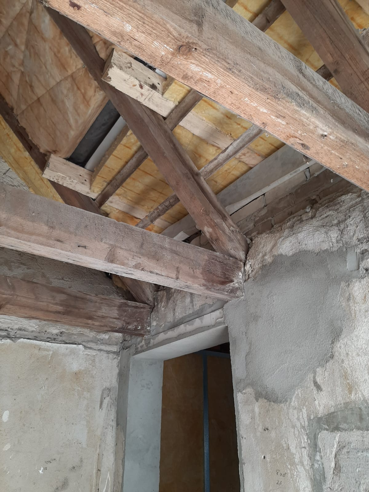

    Danke für Eure Antworten, das hatte ich mir auch schon gedacht. Es sind ja insgesamt 6 Balken mit einer Länge von 6 m.
    Vom befreundeten Zimmermann wurde mir nun gesagt, dass man diese wohl einzeln höher setzen kann und an die alten Sparren ca. 30 cm weiter oben anschrauben kann. Er meinte, dass dann die Stabilität weiterhin gewährt ist.
    Alternativ würde es mir ja schon helfen, wenn 3 von den 6 Balken höher kommen. Aber ich bin mir etwas unsicher, ob das wirklich so ohne weiteres möglich ist.

    Also in meiner eigenen Bude ist genau dieses Vorhaben auch geplant. Ich habe einen Statiker und Zimmermann dabei...das wäre auch Grundvoraussetzung für dich.
    Allerdings sind es bei mir auch andere Umstände. Ich habe eine breitere Wand darunter, die bereichsweise aufgemauert werden kann um ein Auflager für die höhergelegten Deckenbalken zu bieten. Zusätzlich wird der Schwellbalken aufgedoppelt, sodass die Deckenbalken auch dort aufliegen. Weiterhin dann mit den bestehenden Sparren gespindelt.
    Über die Kosten rede ich mal lieber nicht. Das wurde ja schon mehrfach erwähnt ;)
    Bei dir scheinen die Sparren sehr dünn zu sein und die Mauer kann auch nicht als Auflager dienen, wenn man die Deckenbalken höher setzt.
    Was ist denn aktuell die Höhe von Rohfußboden bis Unterkante Balken?

    Ich kann mir das anhand der Photos so nicht richtig vorstellen, aber wenn euch der Zimmermann das machen kann und Gewährleistung übernimmt, dann ist das natürlich eine tolle Geschichte.
    Ich persönlich hätte das (als Laie in diesem Bereich) komplett anders eingeschätzt.
    Was hat der Zimmermann denn konkret vorgeschlagen?
    Die Balken wandbündig absägen und dann 30cm weiter oben kraftschlüssig mit den Sparren verbinden?
    Würde ich ohne einen Statiker hinzuzuziehen nicht einfach so machen. Kann klappen, muss aber nicht.
    Die Balken sind nicht zum Spass da. (Und exakt dort an dieser Stelle UNTER den Sparren, die liegen nämlich vermutlich auf, auch wenn man das auf dem Foto nicht sehen kann)
    Falls nein, kann man evtl. auch nach unten erweitern, insbesondere wenn eh neue Dämmung / FBH geplant ist
