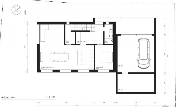

    Im EG sollen die 2 Fenster gegenüber dem Esstisch zu einem großen Schiebefenster (ca. 3,5 m breit) zusammengefasst werden.
    Im DG soll noch eine Ziegelreihe (25 cm hoch) eingezogen werden.
    Und ob man grundsätzlich sagen kann, dass die deckenhohen Fenster (die Tochter und Schwiegersohn sehr sehr gerne hätten) technisch mehr Probleme machen und mehr kosten als eine zusätzliche Ziegelreihe in Höhe von 25 cm mit dann ähnlich hohen Fenstern, die aber nicht deckenhoch sind.

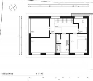

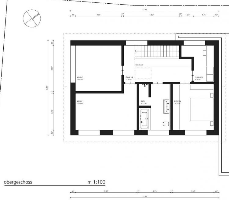

    Ich habe ja inzwischen die Entwürfe für das Haus hochgeladen.
    Die Ziegel mit 42,5 Wanddicke haben eine zuläsige Druckspannung von 0,55 MN/m². Ob das reicht oder Auflagerverbesserungen nötig sind?

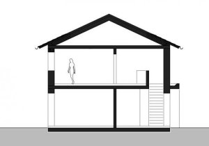

    jetzt mal rein vom gestalterischen: haustür unter dem vordach ist gestalterisch besser, wenn die tür bis unter die decke geht. im wohnraum sehe ich das genau so. dabei würde ich nicht auf den kostenaspekt achten. konstruktiv sehe ich kein problem, bei breiteren wandöffnungen kann mit einem überzug in stahlbeton überspannt werden.
    im schnitt sieht das erdgeschoss in einer sehr kleinen darstellung interessant aus, bei vergrößerung ist man enttäuscht, wenn man die stummel unter der decke über den wandöffnungen wahrnimmt. einfach in den entwurfsplänen als variante darstellen lassen.
    wenn du jetzt noch die ansichten einstellen kannst, dann kann man diesen gestalterischen aspekt auch noch hinterleuchten.
