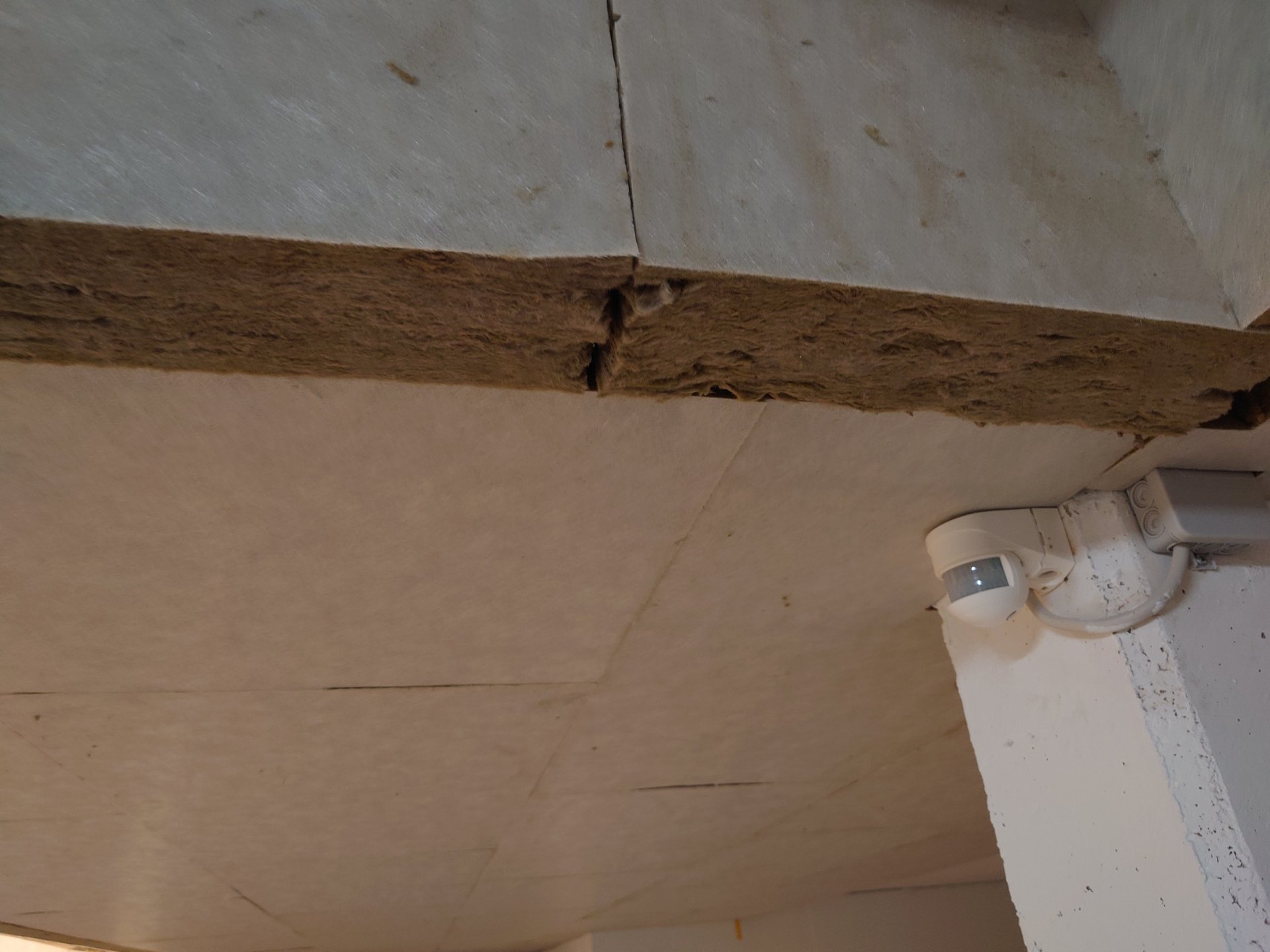

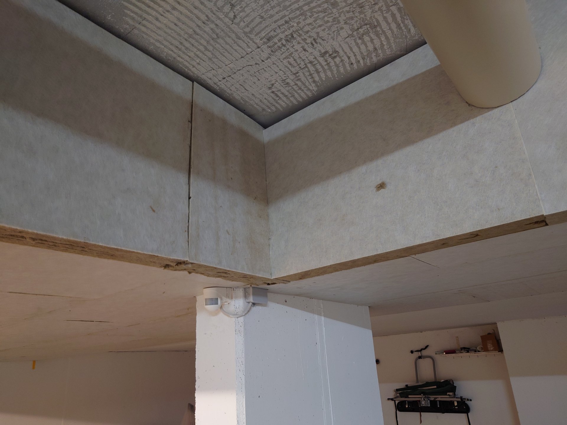

    Guten Tag,
    Grüße alle von mir. Bin neu hier im Forum.
    Wir sind am 2.07.24 abgesoffen und unsere Tiefgarage stand 2,3 m unter Wasser.
    Unsere Deckendämmung ist dann runtergefallen.
    Jetzt wird gerade über die Versicherung die neuen Deckendämmung angebracht.
    Sie wird an die Decke geklebt. Die alte war auch geklebt.
    Die Dämmung sieht auch aus wie die alte. Das einzige was mich stört ist, das wenn es um die Ecke geht, die Dämmwolle offen ist.
    Das war bei der Originalen Decke so nicht. Weiß auch nicht wie die es damals gemacht haben. Unser 8 Familien Haus ist vom BJ 2006.
    Die offenen Stellen muß man bestimmt noch versiegeln um zu verhindern das Feuchtigkeit rein kann und es nicht schimmelt oder so.
    Die Firma ist noch nicht fertig. Deswegen dachte ich, ich schreibe mal hier rein.
    Auf den Fotos sieht man was ich meine. Das Eckestück ist immer offen.
    Vielen Dank im Vorraus
    Ciao Roberto

    nein, muss man nicht.

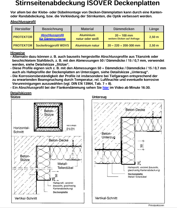

    Weil auch die glatten Flächen nicht "versiegelt" sind. Die sind ebenfalls aufnahmefähig wie ein Schwamm - da ist nur ein Vlies drauf. Wenn Du es schön haben möchtest, guckst Du Verarbeitungshinweise von Isover. Sind alle frei zugänglich:
    Die sind ungefährlich. Wahrscheinlich sogar ungefährlicher als die eingeatmeten Abgase.

    Die glatte Fläche ist noch nicht fertig. Die glatten Flächen werden alle noch gedämmt.
    Was könnte man auf die offene Stelle draufmachen? Gibt's da eventuell so ein Fließ was man draufklebt?

    Die glatten Flächen meine ich mit glatte Fläche der Dämmung. Nicht die Betondecke.

    Doch Fred seit 2015 oder 2016 bis dahin war es nicht notwendig bzw nur wenn du es ausgeschrieben hast oder vertraglich ( dies betrifft alle ob NEO TOP etc ) , frag das Fabian dieser hat bei seinem Projekten auch TG's.

    Danke für die Info. Wüsstest du auch wie man die dann abdichtet?
    Das obige Bild Zeit Halteprofile, die man man aber dann montieren und dann verkleben. Jetzt ist die Dämmwolle ja bereits drauf

    Leider ist dies mit Profilen nun schwerlich zu ergänzen, hier bleibt nur ein Armiermörtel mit Gewebe welcher dünn aufgetragen wird , farblich und von der Oberfläche sind eure Ansprüche ja einfach , hier wäre dann zu überlegen ob noch ein Putzwinkel mit verbracht wird und anschließend Farbgebung.
