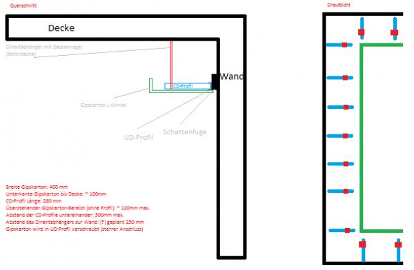

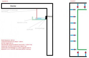

    Momentan habe ich eine Frage hinsichtlich der Realisierung eines Deckenkranzes bzw. einer Lichtvoute. Ich habe das ganze einmal schematisch aufgezeichnet und als Abbildung beigefügt. Trotz Durchforsten aller möglichen Quellen im Internet habe ich ein solches Beispiel mit Metallunterkonstruktion (ohne zusätzliche Grundlattung) nicht gesehen.
    Meine Frage bezieht sich darauf, ob es ausreichend ist ein CD-Profil, das in einem UD-Profil steckt nur mit einem Direktabhänger zu befestigen. Das CD-Profil ist ca. 280 mm lang, das Gipskartonelement 400 mm, 12,5mm dick. Ich habe zwar schon gelesen, dass ein UD-Profil an sich keine wirklich tragende Funktion übernehmen soll, da ich aufgrund des nur kurzen CD-Profils nur sehr beschränkt Platz habe (es sind noch sehr viele Kabel an der Decke), wäre ich froh, wenn ein Direktabhänger pro Profil ausreichen würde.
    Ich wäre sehr dankbar für Empfehlungen, Einwände oder Ratschläge was die Realisierung angeht. Falls ich noch Infos nachliefern kann, bitte gerne auch Bescheid geben!

    vielleicht interpretiere ich da was falsch, aber die Abhängung sieht man doch später von außen, oder?
    Der Plattenrand wird im Detail auch noch etwas anders aussehen.
    Ich empfehle mal in Iphofen nach Trockenbau zu googeln.
    Die haben solche Detailpunkte zum download

    Unbenannt.png so würde ich das machen, dann geht das Licht dahin wo es soll und nicht in die UK

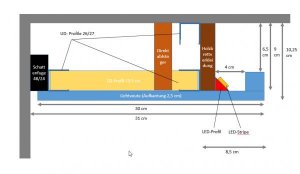

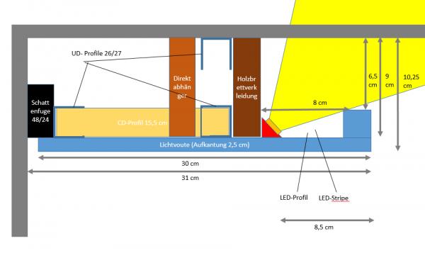

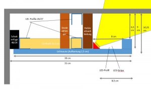

    Hallo Peder, Andybaut und Gipser,
    besten Dank für Eure schnelle Rückmeldung! Da meine letzte Zeichnung etwas dahingewurschtelt :mauer war, habe ich anbei einmal ein Detail maßstabsgetreu gezeichnet. Bei Ipshofen hatte ich geschaut, aber kein genau solches Detail gefunden. Daher ist dieses vielleicht für andere Trockenbauanfänger hilfreich. Im Beispiel gehe ich von einer 300mm breiten Lichtvoute aus - dies lässt sich jedoch meiner Meinung nach auch auf 400mm skalieren.
    Gibt es von Eurer Seite aus ggf. noch Ergänzungen? Sollte der Direktabhänger eher mittig oder rechts (von der Abbildung aus gesehen) verbaut werden - oder spielt das aus Eurer Sicht keine Rolle? Für die Innenverblendung habe ich ein Holzpanel vorgesehen, dass ich nachträglich noch einfach an Kabel komme.

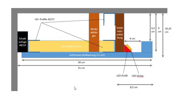

    PS: Oder würdet ihr ggf. folgende Variante bevorzugen. Hier wäre das LED-Profil etwas weiter zurückgesetzt. Ggf. würde dies zu einer besseren Deckenbeleuchtung führen? Ich habe den Lichtstrahl exemplarisch einmal eingezeichnet.

    Viel zu Kompliziert, und zuviel Materialverschwendung.

    Hallo Peeder,
    danke für die Rückmeldung und den Tipp für die Formteile. Ich weiß, dass es komplette Formteile gibt, wo auch die Stirnseite zu ist, allerdings soll an diese Stelle ein Holzbrett, um nachträglich auch noch Kabel etc. zu verlegen können ohne wieder alles aufzureißen zu müssen.
    Unter der Voraussetzung, dass das im Detail genannte Gipskartonformteil verwendet wird, wie würdest den du bei der Unterkonstruktion vorgehen?

  9. #9 Gast943916, 24.11.2016
    Gast943916
    Gast943916 Gast
    UD an die Wand u an die Decke
  10. #10 dywtgltb, 24.11.2016

    Sind die unnötig? Brauche doch etwas für die CDs?
