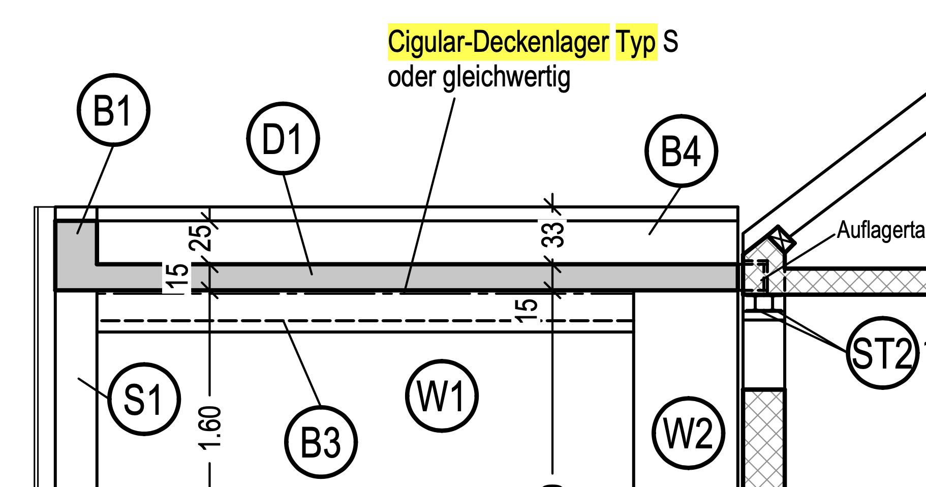

    Guten Abend zusammen,
    wir bauen derzeit einen Anbau, welcher vier Betonsäulen (an jeder Ecke eine) besitzt. Rechts und links dazwischen sind KS Plansteine verbaut. Vorne wird eine große Fensterfront entstehen, hinten liegt der Bestand.
    Wir sind nun im Deckenbereich. Unser Statiker hat ein Cigular Deckenlager geplant, welches nur auf den Plansteinen liegt. Die Betonsäulen sollen starr betoniert werden und sind selbstverständlich bewehrt. Im Plan sind die Betonsäulen mit S1 und W2 benannt. Mir war selber schon der Gedanke gekommen, dass dieses Deckenlager seinen Zweck nicht erfüllen kann, jedoch wurden nun von den ausführenden Gewerken weitere Bedenken geäußert:
    Sobald die aufliegende Betondecke ausgeschalt wird, würde die Last auf die Deckenlager drücken. Da aber die Betonsäulen starr verbunden sind würde
    a) die Decke sich in der Mitte biegen (auch wenn bestimmt nur marginal),
    b) die Last nur über die Betonsäulen abgetragen, da sie starr sind und die Decke sich hier nicht wie auf dem Lager setzen könne.
    c) das Deckenlager seiner Funktion durch die starre Verbindung nicht nachkommen können.
    Findet sich jemand, der mir eine Einschätzung hierzu geben kann? Für mich scheint alles plausibel.
    Vielen Dank und viele Grüße!

    Die Funktion von Cigular ist gegeben, wir befinden uns ja im EFH oder ZFH ... konstruktiv ist es so richtig.
    Dann sollen doch diese Bedenkenträger ihre Ansichten auch begründen und ich empfehle dringend diese Ausführung zu überwachen, es gibt sehr wenige Rohbauer die in der Lage sind einwandfrei Tronsolen , ISO Korb generell Gleitlager etc einzubauen ! anscheinend ist deinen Ausführenden die Funktion der Deckenlager nicht bekannt , du wirst nie voll "auslasten" ..wenn ich es richtig verstehe ist KS MW zwischen den Stützen - Maueranker ? Fehlanzeige ... ansonsten bei deinen wenigen Angaben - Glaskugel

    Hallo Pfeusch
    Du hättest mal auch schreiben sollen, wie die Abmessungen deines Anbaus bzw der Decke sind, damit man eine bessere Vorstellung von deinem Projekt bekommt.
    Wenn du und / oder dein Rohbauer unsicher in der Ausführung seid, dann sprecht einfach nochmal mit eurem Statiker darüber. Immerhin trägt er ja die Verantwortung für seine Planung. Der schaut sich das dann nochmal an. Besser eine Rückfrage, als falsch verstanden / falsch gebaut......

    Maueranker gibt es nicht, dafür sind die Betonsäulen mit den KS Steinen in Verzahnung gegossen um deren Verbund zu sichern.
    Welche Angaben wären deiner Meinung nach noch sinnvoll? Ich reiche sie gerne nach, habe jedoch auch so ein Gefühl deiner Meinung bekommen. Dankesehr.
    Da hast du recht! Verzeihung. Die Wand in der Statik oben hat eine Länge von 408cm. S1 ist 24cm, W2 ist 60cm und die Spannweite ist 421cm bis zur gegenüberliegenden Wand. Also ein verhältnismäßig kleiner Anbau und man kommt nicht auf die maximale Belastung der Deckenlager. Das ist mir bewusst.
    Das werde ich heute auch machen und fest eingeplant. Vielleicht hätte ich das erwähnen sollen. Es ist jedoch vorher immer hilfreich zusätzliche Meinungen einzuholen, bevor man sich wegen Nichtigkeiten Gedanken macht und den Bau aufhält.

    Ist denn auch eine Drillbewehrung in der Decke vorgesehen?
    Bekommt der Putzer auch den Hinweis, daß er eine Fuge zwischen Decke und Wand vorsehen muß?
    Mir kommt das bei 4,x m Spannweite wie mit Kanonen auf Spatzen vor.

    Nein, das ist nicht vorgesehen.
    Das werde ich mitteilen. Vielen Dank für den Hinweis.
    Ein Update, nachdem ich den Statiker angerufen habe: Wie SIL bewreits bemerkte ist es konstruktiv richtig. Er nutzt das Deckenlager nur um die Kraft mittig in die Wand zu leiten. Die Funktion des Abfangens von Bewegungen der Decke war für ihn nicht vordergründig. Vielen Dank für die Antworten, ich habe es nun verstanden und so an das Bauunternehmen weiter gegeben.

    Wenn sich die Decke erwärmt und ausdehnt und mit den Betonsäulen starr verbunden ist, wird die Verbindung der Säulen zum Mauerwerk vorbei sein.
    In diesem Fall muß ein Spiel und eine Fuge zwischen Säule und Decke vorgesehen werden. Was die Säulen dann aber noch tragen, ist mir nicht ersichtlich.
    Kurz, wenn sich die Decke erwärmen und ausdehnen kann, ist viel Detailarbeit erforderlich.

    :not_w1:wo soll hier bei diesen Dimension eine Verwindung der Decke hervorgerufen werden - es müssten beide Achsen belastet werden um die Plattenenden zu verformen.....
    Die bekommst du aber über Cigular
    'gratis' mit abgefangen und zwar in allen Achsen.
    Was ein Nonsens - KS und vermutlich WDVS da bewegt sich nix , wenn der Rohbauer und Putzer sich halbwegs zusammen reißen.

    Daß sich nichts bewegt, wenn ein WDVS für gleichbleibende Temperaturen sorgt, ist logisch. Aber ob die Decke überall gegen die Wärme geschützt wird, ist zur Zeit noch offen.
    Deswegen "Wenn sich die Decke erwärmt und ausdehnt und mit den Betonsäulen starr verbunden ist, wird die Verbindung der Säulen zum Mauerwerk vorbei sein." Was ist daran falsch?
    Den Sinn einer Drillbewehrung zeigte Prof. Graubner an der TUD jedes Jahr in seiner Vorlesung an einem Karton mit Plastikabdeckung durch einen einfachen Druck in die Mitte der Plastikabdeckung.
    Ob man das bei 4,x m Spannweite berücksichtigen muß, ist die Frage. Aber dann braucht man diese Elemente auch nicht unbedingt.
