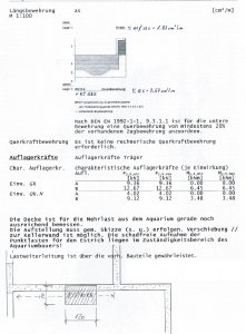

    das Thema lässt uns nicht los und langsam sind wir wirklich genervt. Wir haben eine Statik die uns 1000kg für ein 120*70 Becken freigibt. Im Keller ist eine tragende Wand somit steht das Becken auf 120 cm auf der Wand. Genau am Rand sozusagen und wir hatten die Freigabe das Becken in dem Gesamten Korridor von 70 cm der wand entlang zu verschieben. Allerdings war die Berechnung schon am Limit
    Ok das finalebecken ist jetzt 185 cm*75 mit 1400 kg. Nach Durchsicht und Einschätzung des Aquarienbauers auf Grundlage der alten Berechnung war das scheinbar ok. Da das Aquarium immer noch auf 185 cm aufliegt und sogar weniger kg/qm hat. Das Büro welches den Nachweis erstellt hat gibt es nicht mehr. Daher hatten wir eben zur kontrolle nocheinmal bei einem anderen Büro nachgefragt und dort meinte man nach dem man sich erst lange nicht gemeldet hat: "Das geht auf keinen Fall da brauchen Sie stützen im Keller ich komm gerne vorbei dann können wir das besprechen".

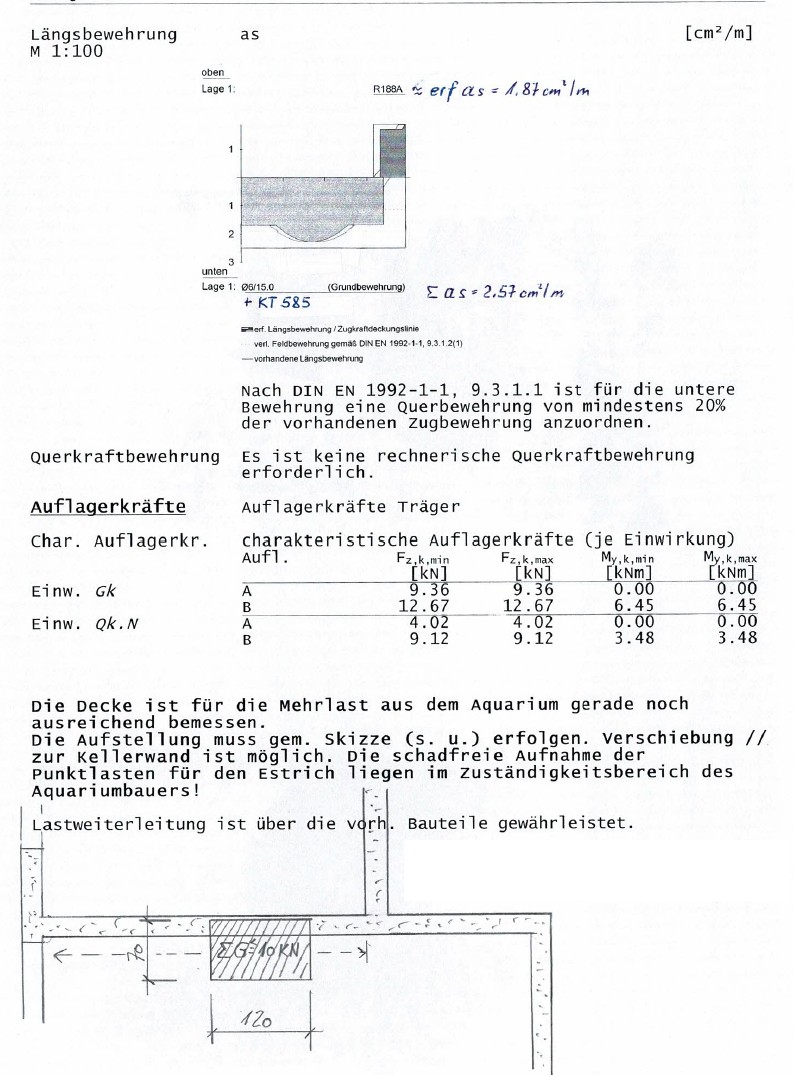

    Jetzt stehen wir hier vor einem Problem. Ich hatte selbst versucht das nachzuvollziehen mit etwas Hilfe und das Problem liegt wohl hier:
    Stützmoment Wand, obere Bewehrung (1,88 cm²/m vorh.)99,5 % jetzt: ~100 % (99–103 %)
    Ich hab das dann auch die KI gejagt die sagt es fehlen 6mm stahl pro qm. Ob das stimmt weiß ich nicht aber mir wurde auch gesagt, dass und dies mag kompletter schwachsinn sein, die Prüfung der Auflage in der vorhanden Statik an der Wandmitte geprüft wurde wenn man aber am Auschnitt prüft wäre alles im grünen bereich.
    Der andere Statiker hat keine Berechnung gar nix mit geschickt.
    Meine Frage ist nicht wirklich ob es trotzdem geht sondern ehr ob es sich lohnt eine zweite meinung einzuholen. Das alles kostet geld und mein verständniss war, dass 300 kg dafür aber wesentlich weniger kg/qm er gut sind.

    Nein, aber ich muss doch irgendwie mit dem Statiker reden und der kann behaupten was er möchte da laut DIN xy die ich nicht kenne. Warum ich frage ist wirklich ob berechtigte zweifel bestehen oder nicht. Das ist immer das proble. Ich bin kein experte und hier kann mir keiner sagen "mach oder mach nicht" aber man kann mir wenigstens sagen "das hört sich zweifelhaft an" wurden an XY gedacht.
    Wenn soll ich sonst fragen? Nen Gutachter beauftragen ein Gutachten zu begutachten und dann noch nen Gutachter der das Gutachten des Gutachtens begutachtet? :D Das ist so ärgerlich am Bau. Die meisten Experten schreiben hohe rechnungen ohne zu erklären...

    Mach doch einfach erstmal die stützen im Keller
    Kostet weniger als der Statiker
    es sind aber 1400 kg also circa 18 Norm Erwachsene auf der Fläche einer Badewanne ….

    Also, hmm... das eigentliche Gutachten ist ca. 2 Jahre alt. Der Statiker der das gemacht hat ist in Ruhestand und verweigert sozusagen die Antwort. Was ich auch nachvollziehen kann wegen Haftung und so. Das Gutachten war bis 1000 und wir haben jetzt real vielleicht 1300 kg. Gerechnet wurde aktuell mit 1400 ja.
    Im Keller befindet sich ein Wohnraum. Ich würde da sofort stützen hinstellen aber die Decke ist abgehängt und der Boden Gefliest. Wie ich es verstehe müsste man die Fließen entfernen und dann schauen wie man auf die Bodenplatte kommt oder (auch wenn ich die Antwort kenne) reicht es die stützen auf die Fließen zu stellen? Wie gesagt Stützen müssten man dan verkleiden da wohnkeller aber schon ok da hmm... nur mann muss halt irgendwie die abhängung etnfernen etc.
