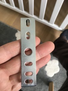

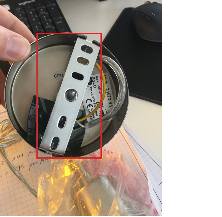

    in unserer neuen Wohnung wurden Deckendosen eingebaut.
    Leider sehe ich aber nun Probleme beim Anbringen unserer Lampen bzw. der Anbringung dieses Bügels (s. roter Kasten in dem Bild)
    Ich glaube, das es in den Deckendosen einen Hacken zum Eindrehen in die Dose gibt wodurch man leicht Lampen aufhängen kann. Nun haben wir aber solche Lampen, die direkt an die Decke geschraubt werden müssen (bzw. diese Bügel haben s. Bild)
    Frage an euch: Wie bekomme ich diesen Bügel jetzt am einfachsten an die Decke montiert?

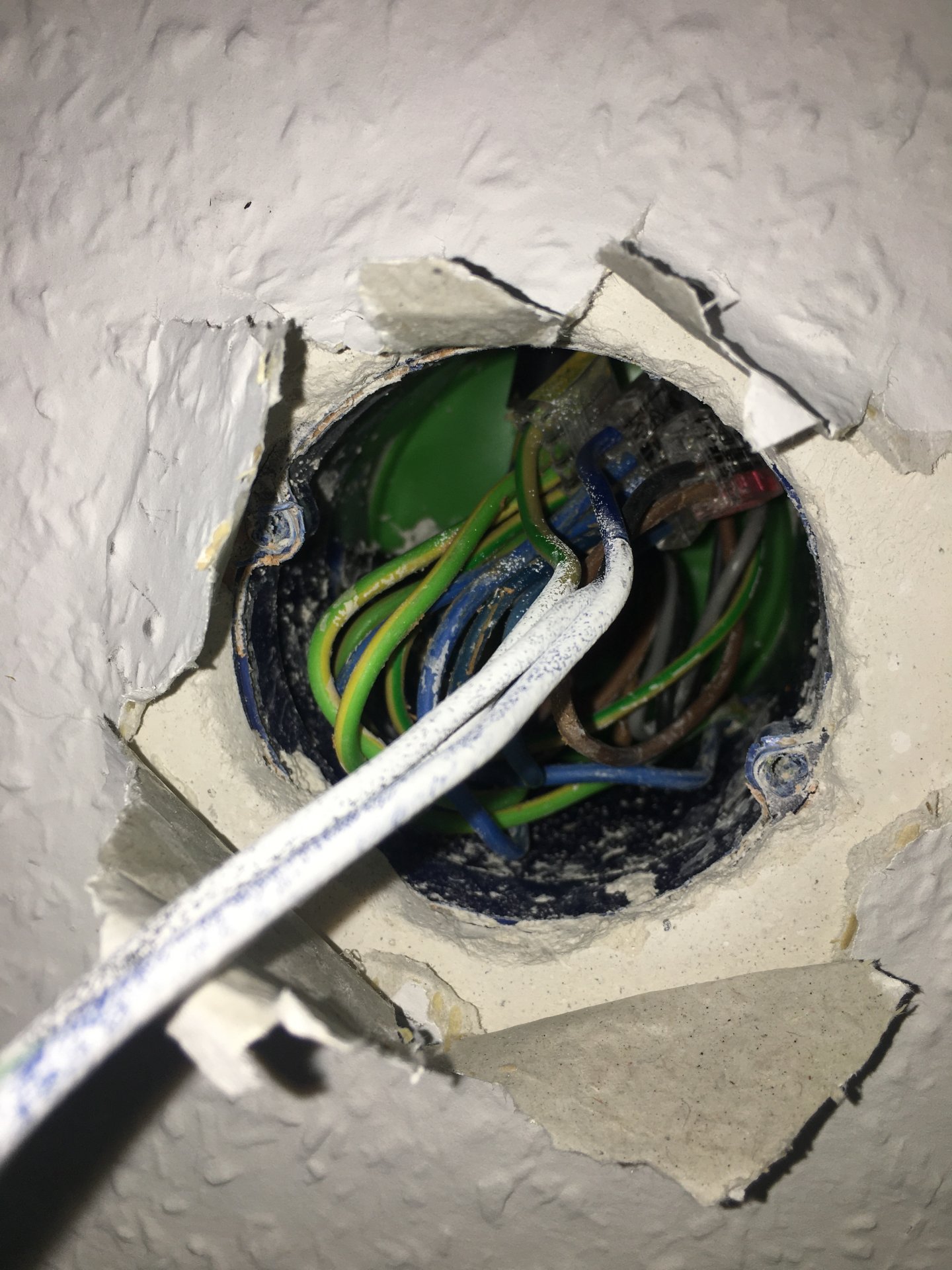

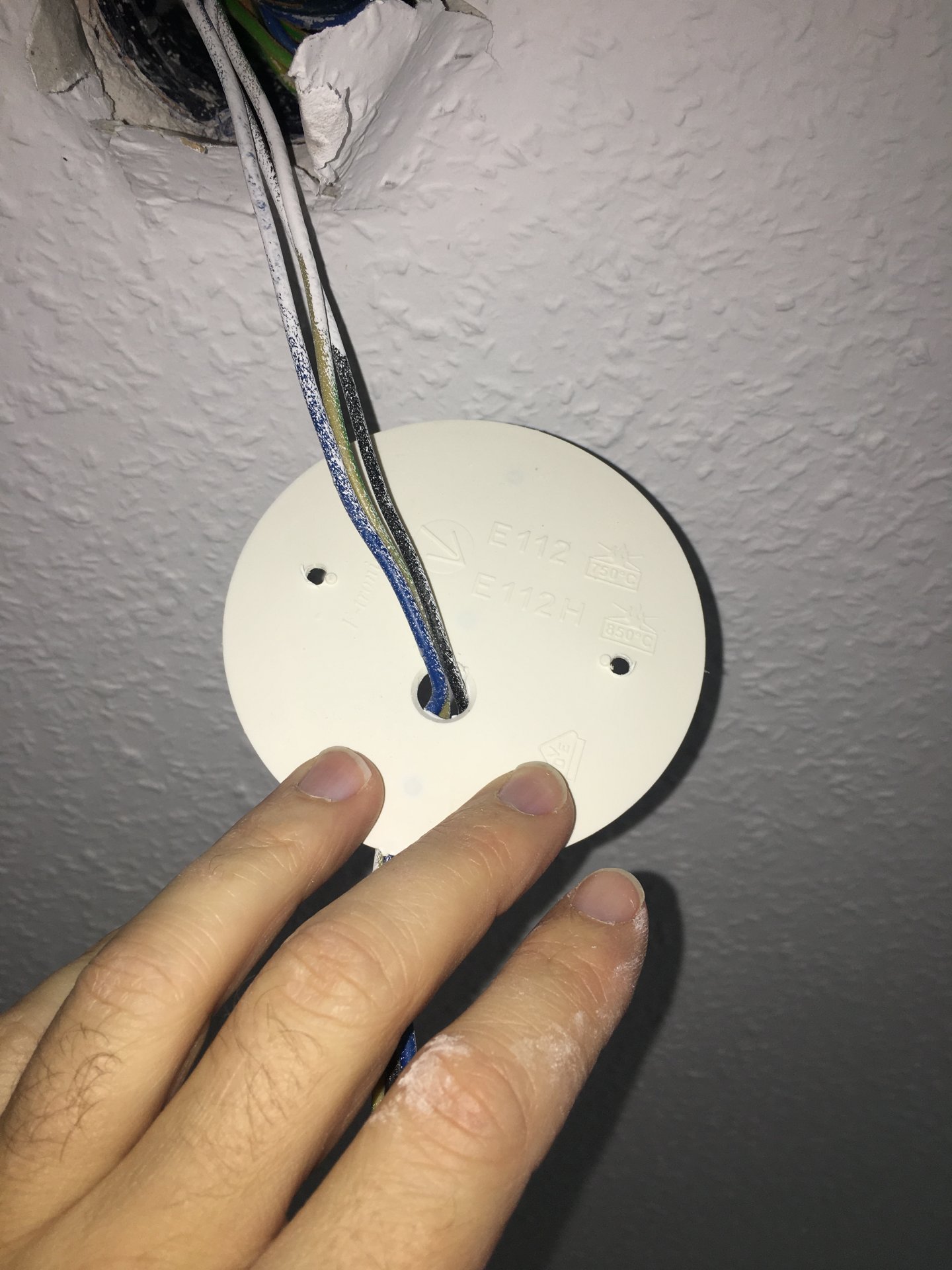

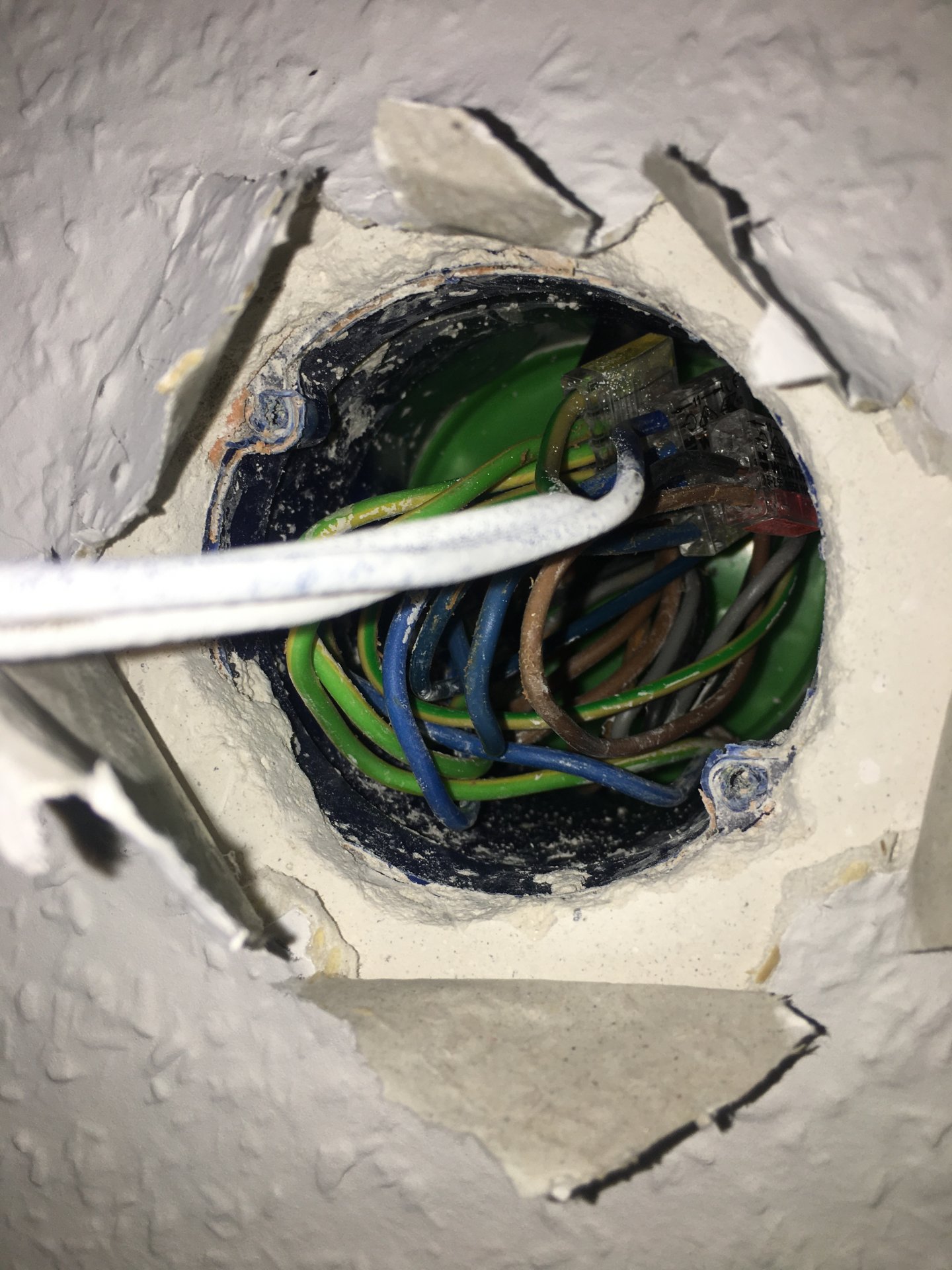

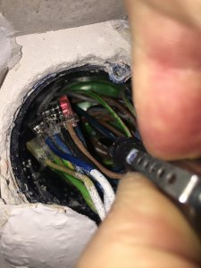

    Hab den Deckel mal angenommen um in das Innere der Dose schauen zu können ( s. Bilder)
    kannst du mir mal einen link von dem empfohlenen Plastikeinsatz schicken? Kann mir darunter nämlich noch nichts vorstellen.

    Gibts die Fotos auch in scharf?
    Wenn da irgendwo eine Aufnahme für einen Deckenhaken ist, dann mach halt den Bügel daran mit einer Schraube fest.

    Hab soeben noch ein Loch in der Mitte der Dose entdeckt. Evtl. kann man auch darin den metalstreifen der Lampe befestigen?
  8. Snaker
    Snaker
    06.10.2019
    13
    Ja den habe ich gerade entdeckt. Mittig in der Dose ist der! Was genau für eine Schraube brauche ich, um den Bügel der Lampe daran zu befestigen ?
    Bügel der Lampe siehe Anhang

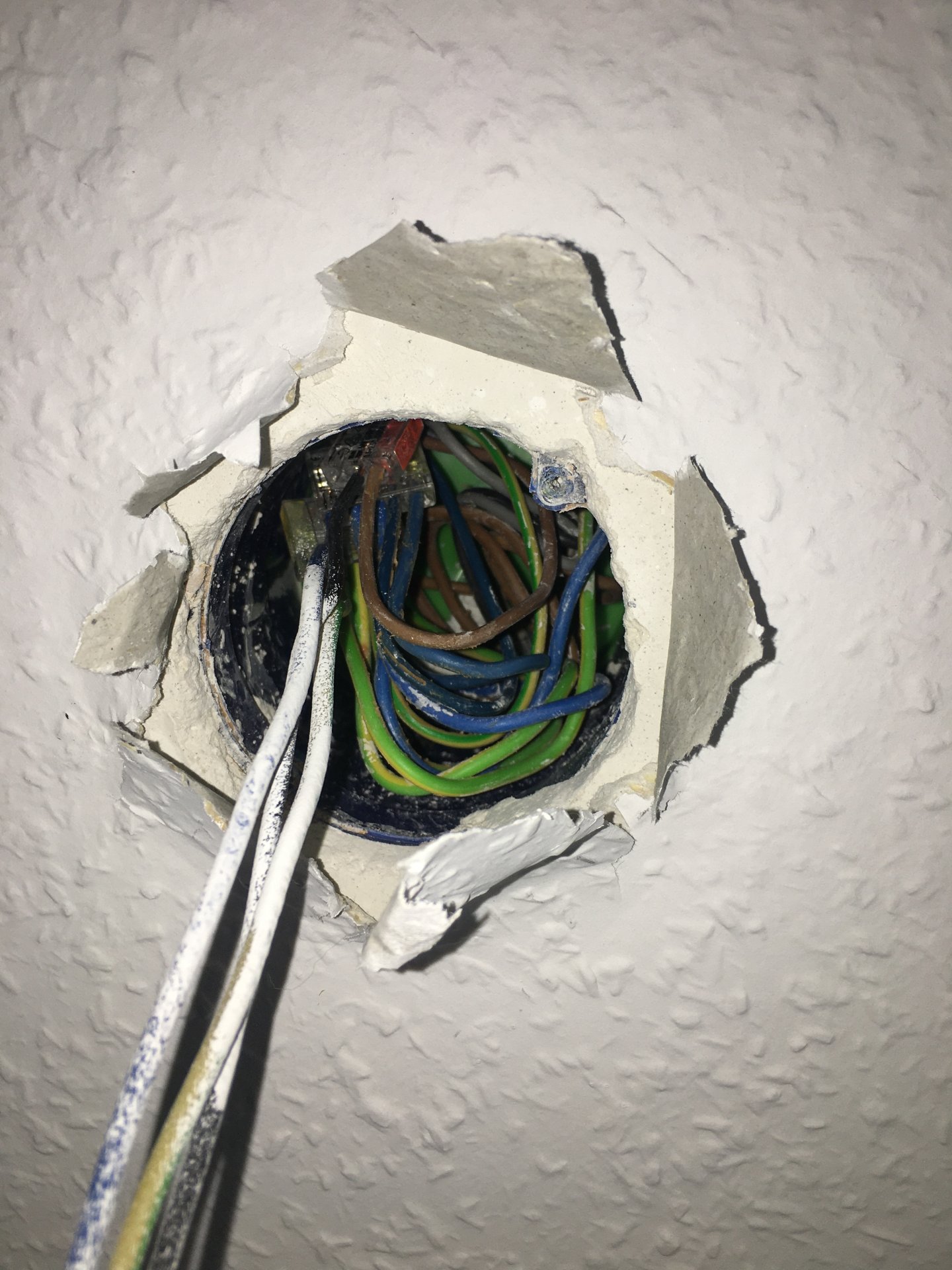

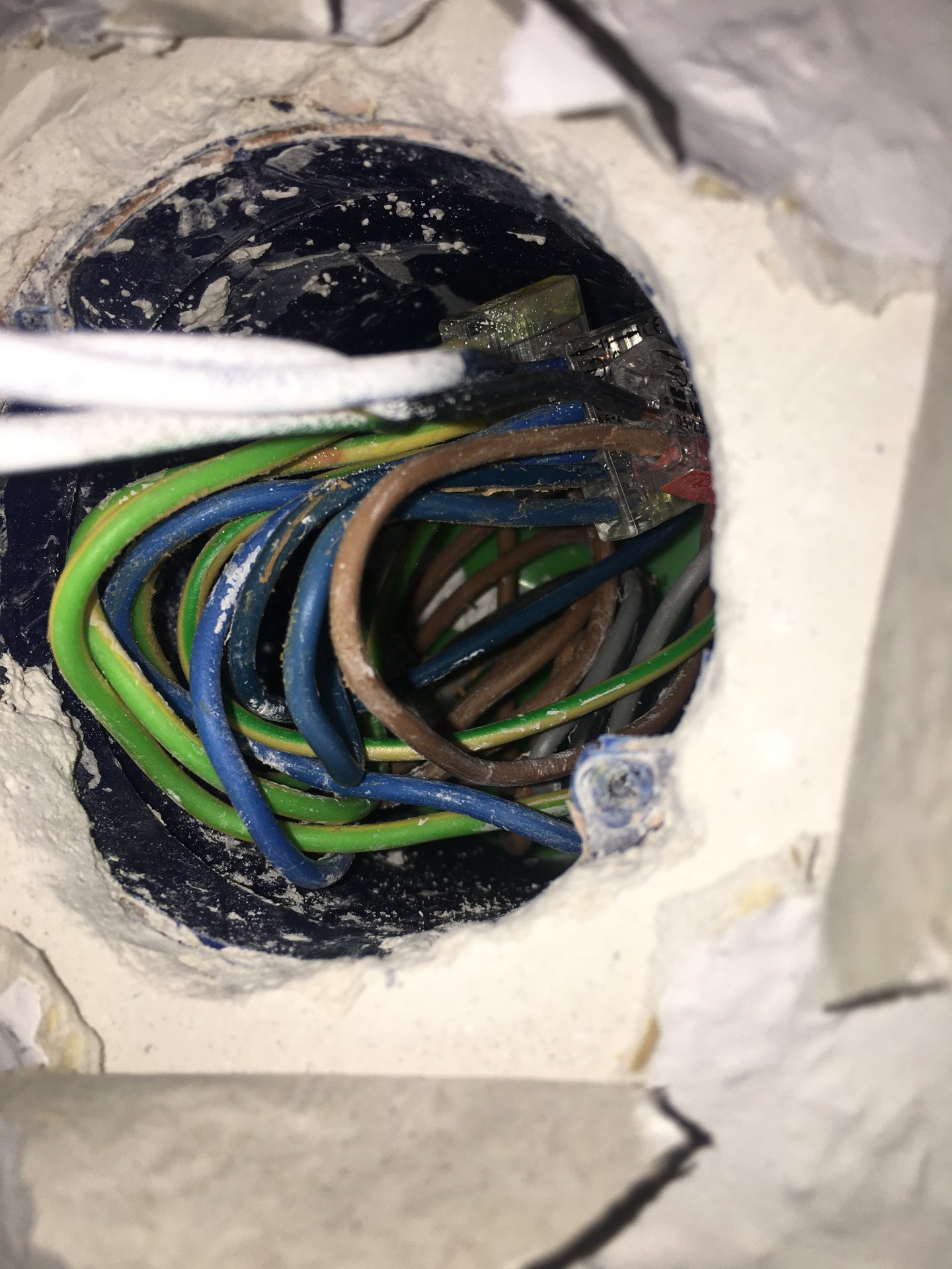

    Dann ist doch alles geklärt. Statt Haken, mit einer entpr. Schraube den Bügel (die Lampe) befestigen.
    Zeig mal das Doseninnere (Litzen aus der Dose raus). ACHTUNG: VORHER SICHERUNG RAUS!!!

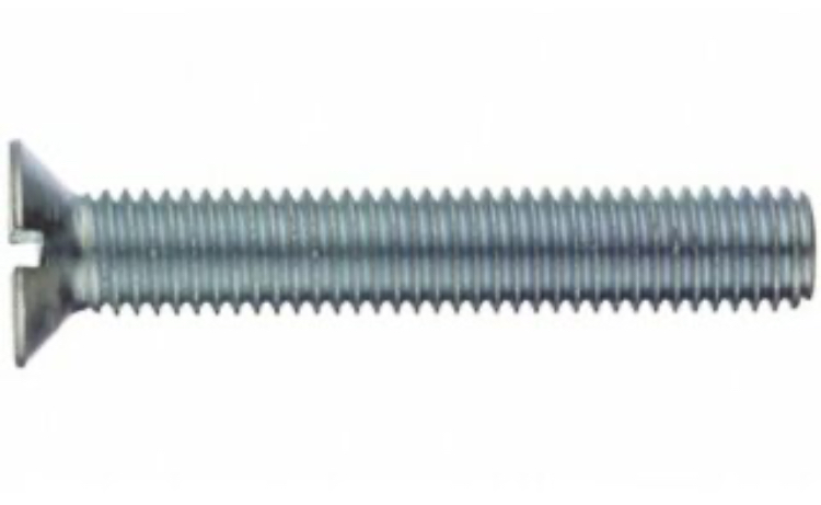

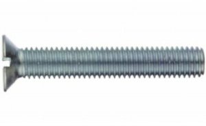

    Eine Schraube, die das passende Gewinde für die Aufnahme hat und genau die richtige Länge, um in mindestens drei Gewindegänge zu passen und in der Deckenflucht passend abzuschließen. Der Kopf muss größer sein, als das Loch im Bügel, kann aber durch eine Unterlegscheibe passend gemacht werden.
    Ausreichend beschrieben?

    danke. Anbei ein Bild vom Dosen inneren

    Danke dir. Fahr jetzt gleich mal zum obi. Weißt du zufällig was für eine gewindegrösse normalerweise bei solchen Deckendosen Standard ist?
    Anbei ein Bild solch einer Schraube die ich gleich kaufen würde, nur Sicherheit das ich euch richtig verstanden habe. Durch diese Schraube führe ich den lampenbügel und schraube es in das loch der Deckendose.

    Ich würde mal schätzen M5 oder 6. Ist so aber Stochern im Nebel.
    Hast Du keine Grabbelkiste, aus der Du mal verschiedene Schrauben ausprobieren könntest?

    Obi ist hier um die Ecke. Düse da mal eben hin und Kauf m5 und m6. Die Länge der Schraube muss ich auch noch messen/abschätzen.
    hoffentlich ist das dann stabil genug mit „nur“ einer Schraube

    Wie schwer ist die Leuchte?
    Das Gewinde in der Dose hält ungefähr 10 kg aus.

    An diesem Büchsenblechbügelchen kann nicht viel hängen.

    Dann ab zum Baumarkt .
    Bei der Montage nicht vergessen, das Gewinde zu isolieren.
    Bring also gleich eine Rolle Isolierband mit.
    Sonst könnte es passieren, daß beim Eindrehen der Schraube die Isolierung der Drähte beschädigt wird.
