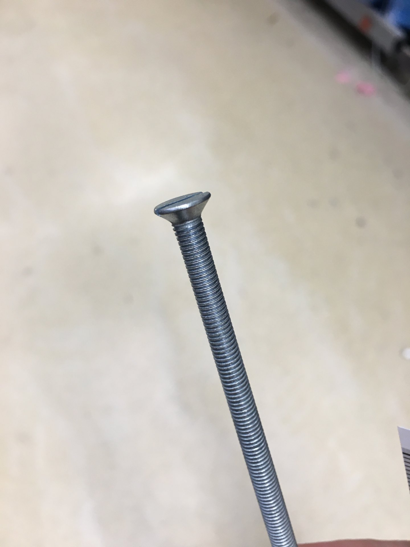

    Hmmm, also finde hier nur 10cm Schrauben mit Gewinde m5. M6 gibt es in dieser Länge irgendwie gar nicht.. zudem ist der Kopf nicht flach, ist das egal? Ich vermute ein glatter Kopf ist besser?

    isolieren jetzt notwendig oder nicht?

    Dann bist Du im falschen Baumarkt.
    Es gibt aber auch Sägen, mit denen man Schrauben kürzen kann.
    Flachkopf wäre besser, aber U-Scheibe hilft auch hier. Kauf doch mal eine 5er und einr 6er Schraube, damit Du überhaupt mal langsam in die Spur kommst.
    Isolieren sollst Du das Gewinde nicht. Dafür ist die Aderisolierung da. Du sollst ja auch die Schraube nicht durch den Drahtknoten in der Dose rammeln, sondern, wie Dir hier schon mal empfohlen wurde, die Drähte rausziehen und sortieren, nachdem die Anlage ordnungsgemäß freigeschaltet wurde.
    So, wie Du Dich mit der Beschaffung einer Schraube anstellst, gewinne ich allerdings den Eindruck, dass Dich der Anbau der Deckenleuchte fachlich völlig überfordert.
    Hast Du im Bekanntenkreis niemand, der Dir helfen kann? Einen Elektriker zu beauftragen, wäre wohl zuviel des Guten, obwohl es die einzige fachlich korrekte Antwort wäre.

    M5 würde passen, jedoch ist 10cm zu kurz. Brauche min 11 cm.

    Dann kauf eine M5 er Gewindestange, eine Mutter und eune U-Scheibe. Säge die Gewindestange auf die richtige Länge und benutze sie als Schraube.

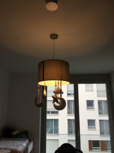

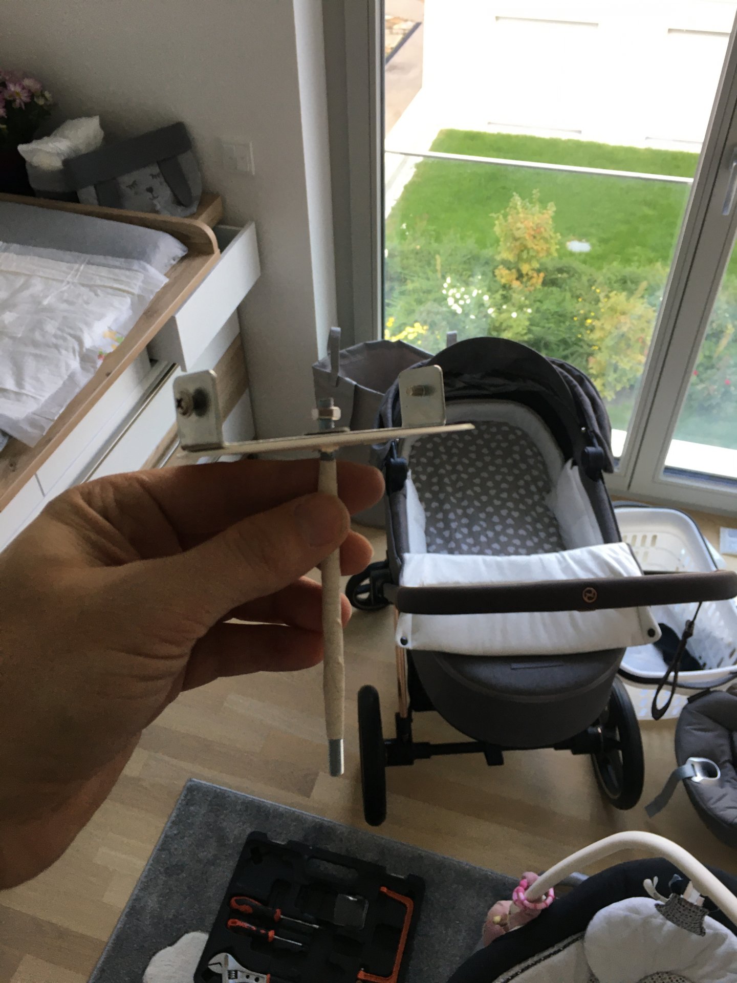

    Herzlichen Dank für eure Geduld und freundlichen Ratschläge. Die Lampe hängt :-) Ich finde es ist mir ganz gut gelungen, dafür das ich sowas noch nie gemacht habe. Geht aber mit Sicherheit besser. Ohne euch hätte ich es nicht geschafft, danke!
