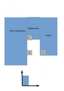

    ich möchte demnächst meine Badezimmer renovieren, und möchte den alten Schornstein der durch die Badezimmer läuft entfernen.
    Beide Badezimmer liegen über einander und es ist ein Alt-Bau, mit drei Schornsteinen der im Dachgeschoss zusammen läuft.
    Im einen ist die Gasheizung und die beiden anderen werden nicht benutzt.
    Nun möchte ich den im Badezimmer entfernen, wege dem Platz. Dabei bleiben ja löcher in den Decken, diese müsste ich dann zumachen.
    Weis aber nicht so richtig wie ich das anstellen könnte. Vielleicht hat ja jemand von euch einen Tipp.

    ich gehe mal davon aus, dass du den Schornstein lagenweise entfernst.
    Aber wie man das Loch schließen kann, hängt davon ab was für Decken du hast.
    Holzbalkendecke würde ich mit Anschlussblechen als Auflagerschuhe und Balken schließen.
    Betondecke mit einer Anschlussbewehrung, leicht von oben anschrägen und dann mit Beton ausfüllen.
    Leicht anschrägen, damit es sich zwangsläufig verkleilen muss.

    danke erstmal für die schnellen Antworten. Es sind Betondecken (ca. 12cm dick). Hmm, wie soll ich das erklären. Es sind drei Schornsteine, die auf dem
    Dachboden zusammen laufen zum einen, quasi wie in ein dreieck. Einer wird von der Gasheizung benutzt, die beiden anderen sind unbenuzt. Einer geht
    durch die Küche( Gasheizung ) einer druchs Wohn-/Esszimmer und einer druch die Badezimmer. Ich habe mal eine einfach Skizze erstellt mit einer
    draufsicht, so kann man sich ungefähr vorstellen wie das dann zusammen läuft auf dem Dachboden. Schornstein 2. und 3. laufen schräg zusammen zu einem,
    der etwas breiter ist und nicht so schmal wie einer.
    Ist schwer zu erklären.
    Danke für denn Tipp C. Schwarze, aber runter rutschen geht nicht, weil er ja oben schräg ja weggeht zur Schornstein 1.
    Nochmals besten dank.
    Gruß Homer

    Das Loch von unten einschalen ,und von oben ausbetonieren , so einfach könnte das gehen . Aber die Anschlußbewehrung und das Gründliche säubern nicht vergessen !

    danke für die Hilfe.könnte man auch selbst drauf kommen:mauer Säubern ist klar, aber was meinst du mit Anschlussbewehrung?
    Gruß Homer55
  7. #7 simon84, 31.01.2017
    22.423
    6.437
    Du musst das neu betonierte Stück mit dem Rest der Decke verzahnen.
    Dazu kannst du z.B. Bewehrungsstahl auf jeder Seite der Öffnung einbringen und miteinbetonieren.
    Wie viele Stäbe, welche Durchmesser und wie tief das in die Decke einzubringen sind kann dir am besten jemand vom Fach oder ein Statiker sagen.
