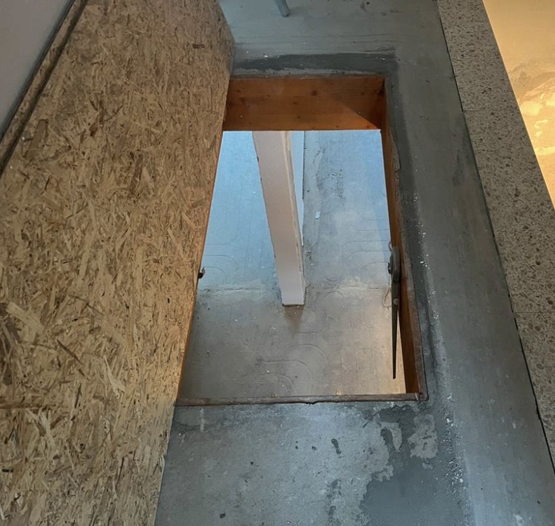

    Hallo, an alle.
    Ich muss bei mir ein Deckenloch zuschalen.
    Würde es von unten mit 3-4 Eisenbolzen und 2 Schaltafeln inkl. Kanthölzern abstützen.
    Das Holz kommt natürlich vorher raus.
    Kann mir jemand sagen, wie es mit der Bewehrung sein muss, damit es der Statik entspricht?
    Maße sind 1,30x0,70x0,23
    Material würde ich Säcke kaufen, also Estrich Beton.
    Freue mich auf nette Antworten
    LG Daniel

    Der Statiker, den du dringend hinzuziehen und an dessen Vorgaben du dich genauestens halten solltest. Du möchtest schließlich nicht, dass irgendwem der Klotz auf den Kopf fällt. Bei einem Gewicht von ca. einer halben Tonne hilft da auch kein Helm.

    Wenn man bedenkt das ein Beton schraube 2 Tonnen tragen kann, sind die 500kg gar nichts…
    Für mich wüsste ich wie ich das mache da ich aber vorhandene Betondecke nicht kenne werde ich auch keine Empfehlung aussprechen

    Wenn du das Holz entfernst siehst du evtl. was für eine Bewehrung liegt
