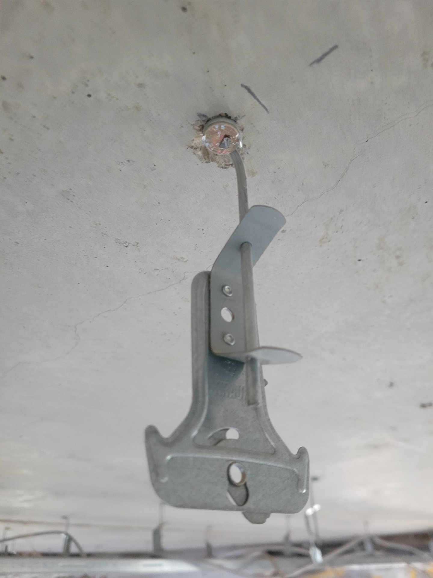

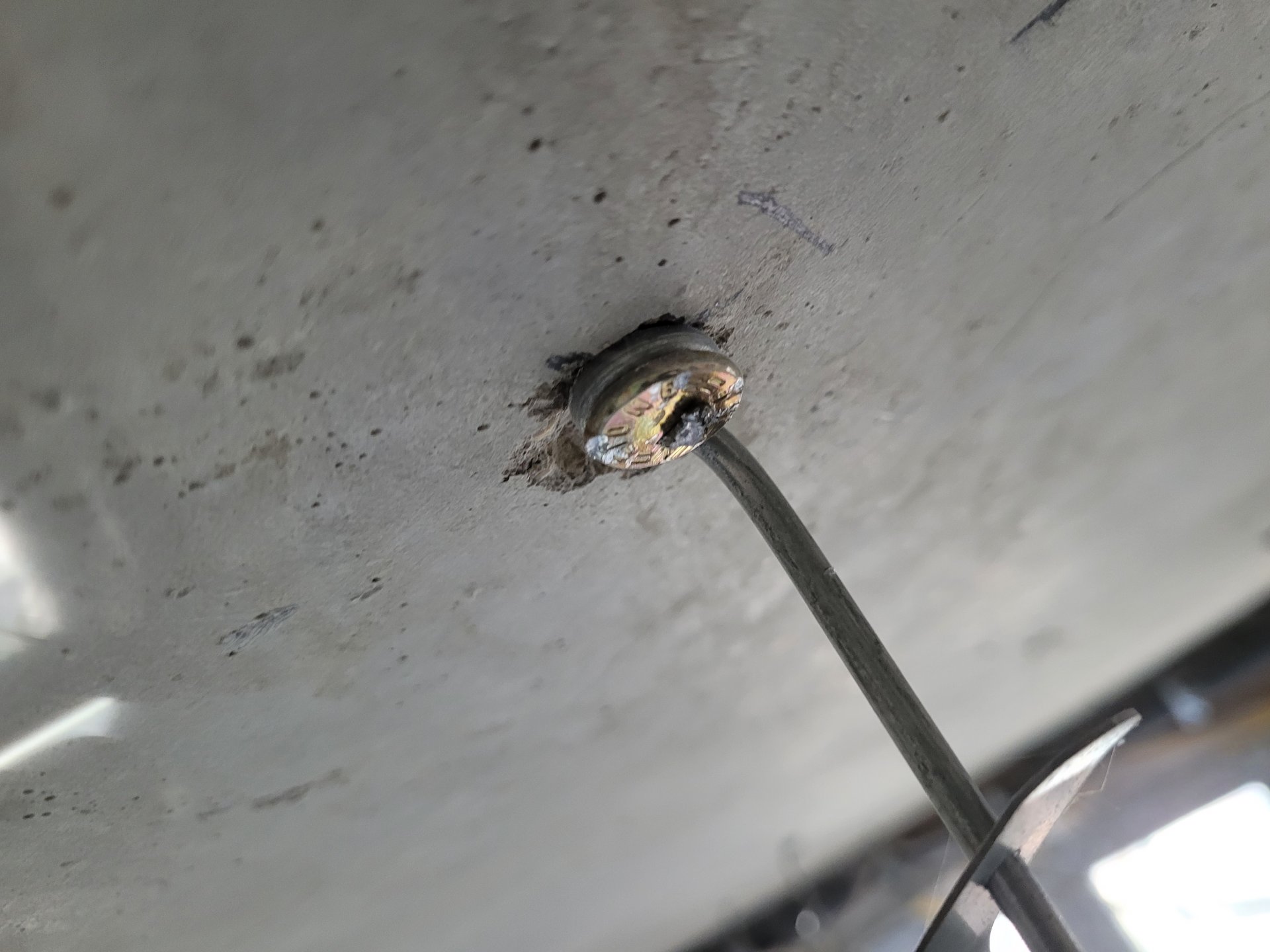

    ich habe eine abgehängte Rigips Decke entfernt. Die Betondecke soll jetzt direkt gespachtelt werden und Malervlies drauf. Dafür müssen noch diese Knauf Deckennägel bündig raus (siehe Anhang). Ich habe das vor einiger Zeit in einem kleineren Raum mal mit der Flex gemacht, fand das aber sehr mühselig, da man ja nur schräg dran kommt. Mein Makita Akku Multitool mit Metallaufsatz wäre angenehmer, braucht aber leider ewig, um einen Nagel abzusägen. Habt ihr noch Empfehlungen?
    Danke und viele Grüße!

    Also mit der Flex ist das doch in so einem normalen "Zimmer" in einer halben Stunde gemacht...?
    Wenn Du zufällig ein großes Hebeisen da hast, mit großer Klaue und die dann mit Brachialgewalt oben rein hämmerst, dann könntest die Dübel evtl. auch "ziehen", ob der Beton bricht und es größere Löcher gibt siehst dann...

    eine gute Trennscheibe hilft dabei das ganze zu beschleunigen. würde auch die Flex nehmen.

    Mit der Schlagbohrmaschine ein 6er Loch direkt am Nagel entlang bohren, gerade so tief bis du ihn rausklopfen/-ziehen kannst.
    Danach Betonspachtel rein und gut.
    Ziehen mit roher Gewalt würde ich nicht unbedingt ausprobieren, da reißt du dir wahrscheinlich nur riesige Löcher in den Beton.

    Super, vielen Dank für die Antworten. Das mit dem Bohren probiere ich noch mal als Alternative zur Flex.
