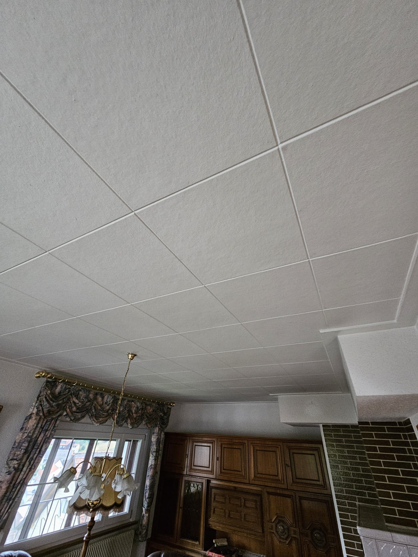

    ich habe gestern ein Haus zum Kauf besichtigt. Baujahr 1956.
    Im Wohnzimmer sind folgende Platten an der Decke montiert. Handelt es sich hier um Asbest? Hat jemand genauere Infos zu solchen Platte?
    Besten Dank!

    Das sind entweder Styropor- oder Mineralfaserplatten, beides nicht asbesthaltig,
    MF kratzt etwas im Hals und juckt leicht in der Nase, aber ungefährlich, wenn man bei der Demontage
    eine Maske (z.B. FFB2) aufsetzt

    Moin, ist darüber ein Kaltdach?
    Solche Platten wurden gerne als günstige Innenraumdämmung verwendet. Bautechnisch sehr streitbar und wenn du eine Sanierung planst sollten die wahrscheinlich raus.
    Auch alte Mineralfaser ist für die Lunge nicht gesund, beim Arbeiten also mindestens FFP2 und weißmann, vernünftiger Staubsauger+Feinfilter ebenso. Ältere Styroporsorten sind in erster Linie bei Bränden wegen den freigesetzten Giften ein Problem. Hinzu kommt der ggf. ungesunde Klebstoffarten.
    Rechne für diese Raum also mit einer gewissen Zeit+Kosten für die Sanierung und gehe bei Altbauten insgesamt immer mit Vorsicht und gutem Atemschutz vor.

    Nein kein Kaltdach darüber sondern das Obergeschoß.
    Danke für die Info. Zeit ist mir bewusst, dass hier einiges an Arbeit dahinter steckt, Frag ist halt was dahinter noch zum Vorschein kommt, ist bei einer Besichtigung schwer zu sagen.
