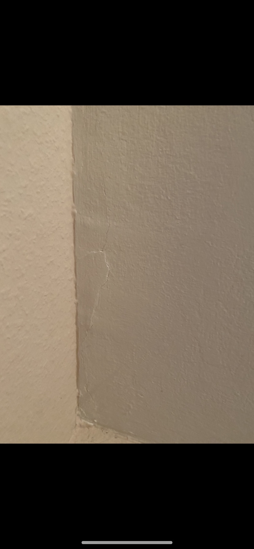

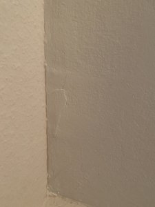

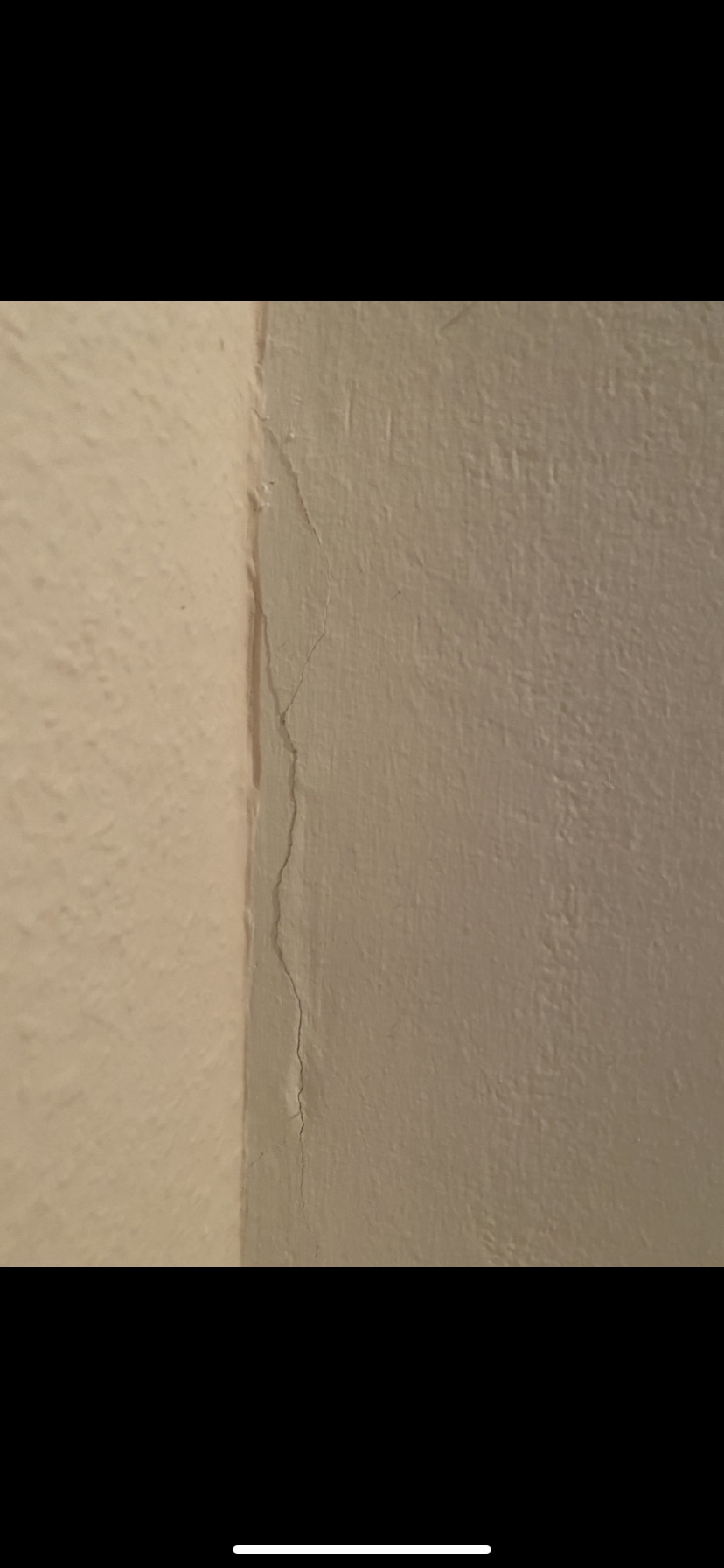

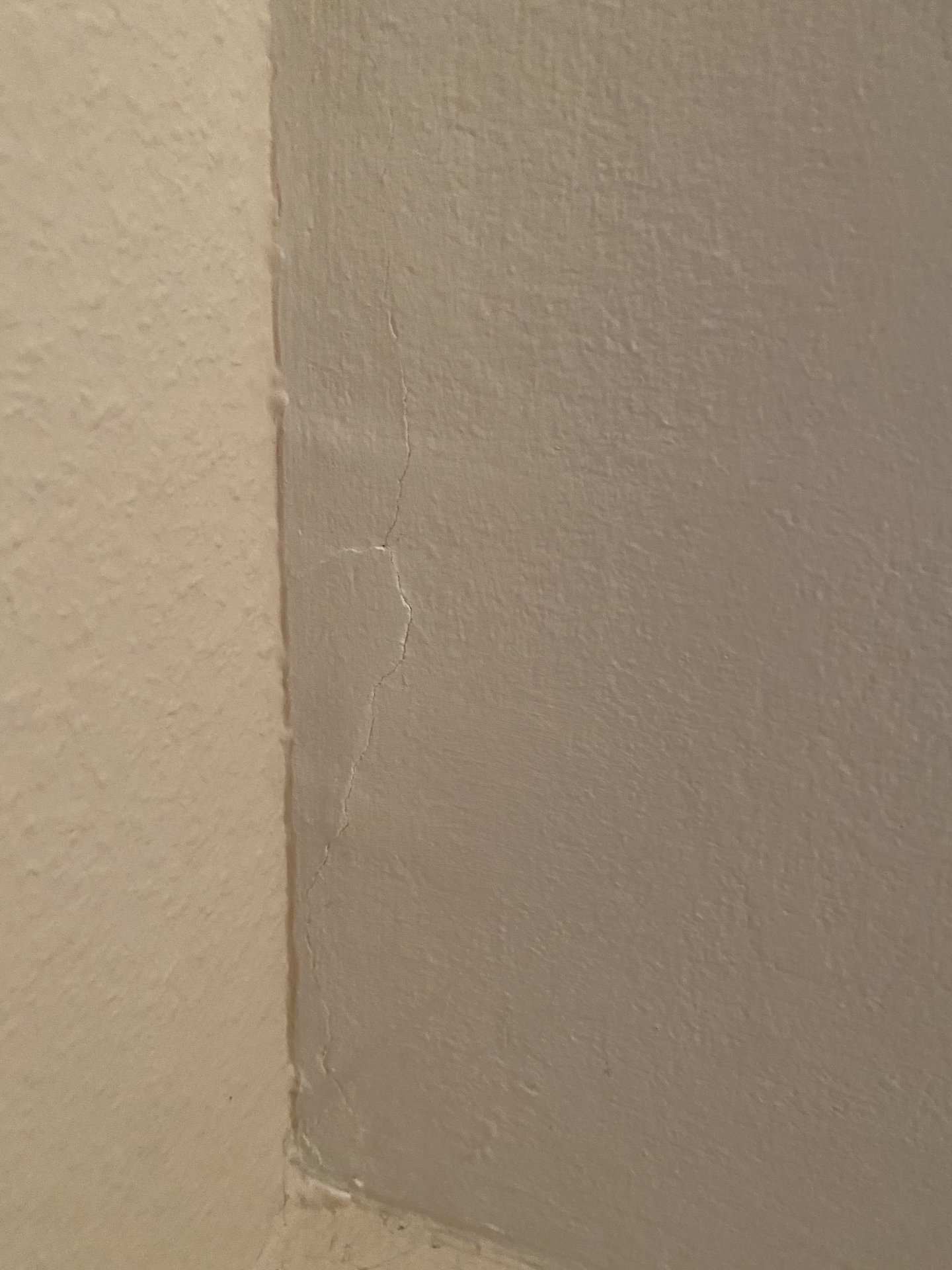

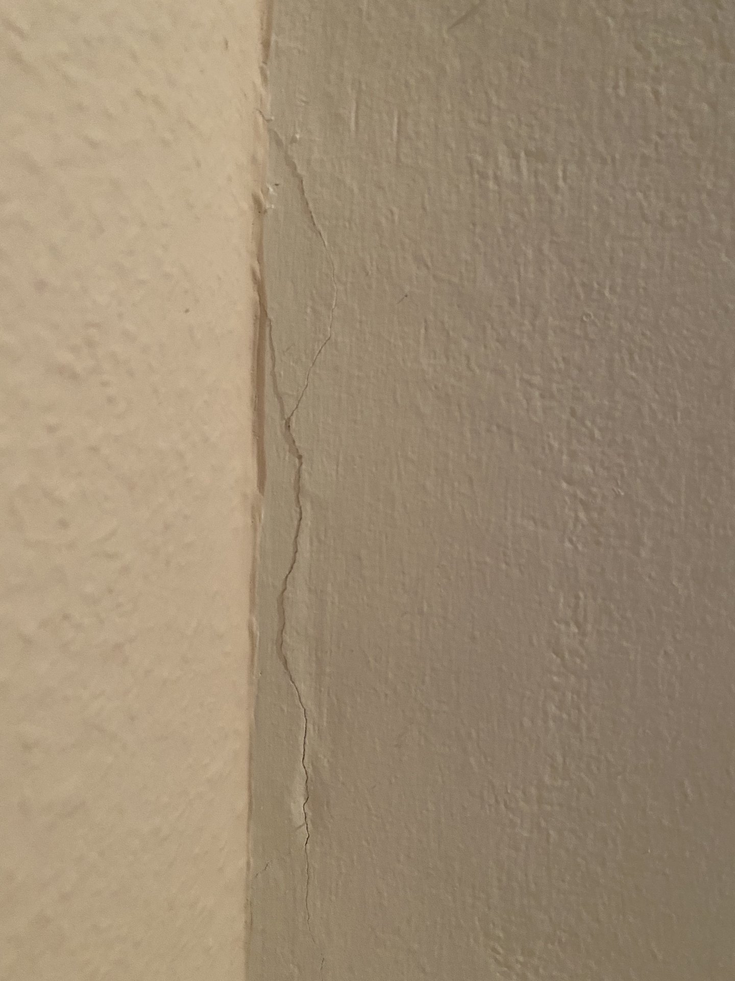

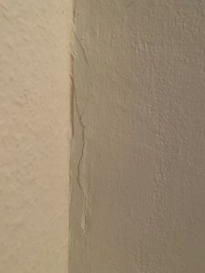

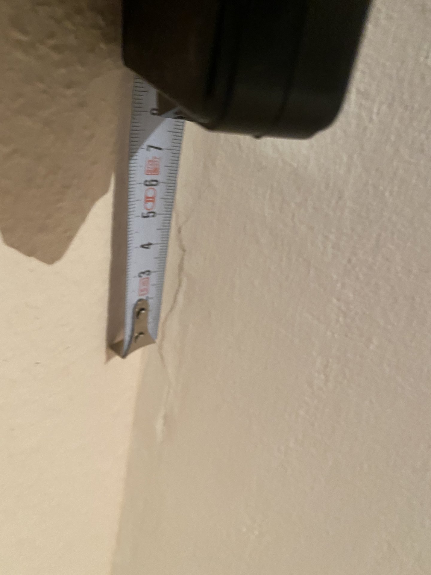

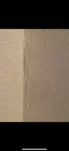

    ich habe folgende Sitaution:
    Doppelhaushälfte 1973
    Kauf: 2014 - Decke wurde gestrichen
    2021 Februar: Flachdachsanierung
    Die oberste geschossdecke besteht aus Beton.

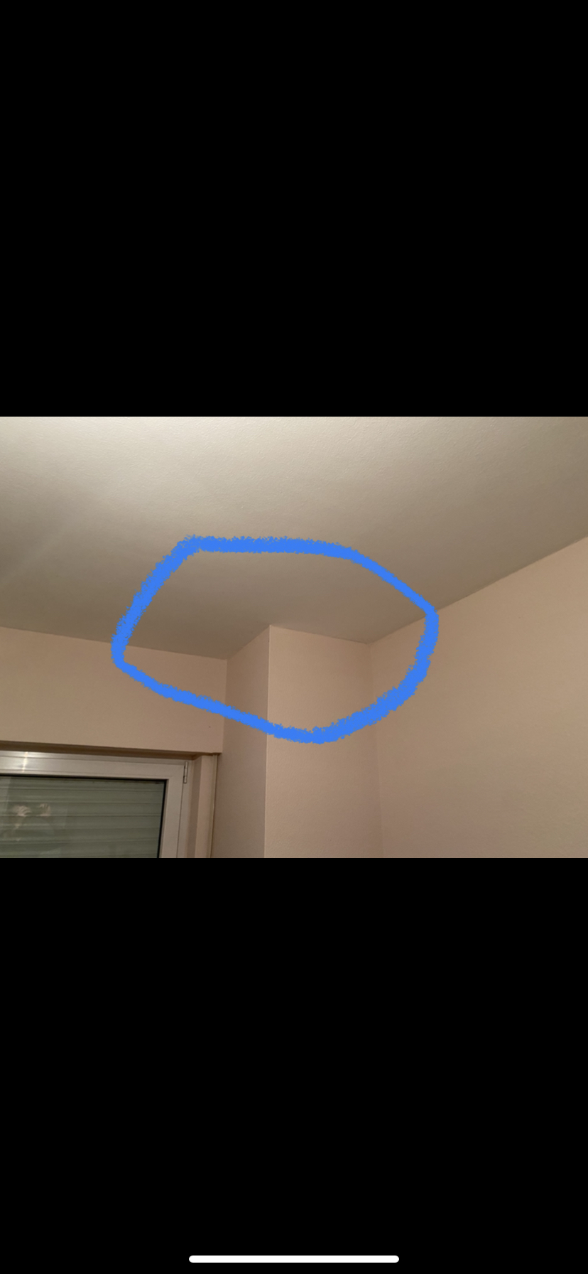

    Heute ist mir zufällig in einem der oberen Zimmer folgendes aufgefallen:
    Risse im Deckenputz, allerdings ausschließlich im Bereich des Kamins - sprich hinter der Wand ist der Abzug des Brennholz-Kamins, der eig seit über einem Jahr nicht genutzt worden ist.
    Ich bin mir eig relativ sicher, dass vor der Sanierung des Dachs die Risse nicht da waren, oder Sie sind mir nicht aufgefallen - man guckt ja nicht täglich da oben hin [​IMG]
    Es könnte natürlich sein, dass Sie doch schon da waren und das Dach am Kamin nicht ganz dicht gewesen ist?
    Neu können Sie doch eig auch nicht sein, denn das Dach Ist ja vor einem Jahr Saniert worden.
    Und feucht sieht der Deckenputz ja auch nicht aus, oder? Bzw das er mal feucht war?
    Woher können die Risse kommen? stören tun sie mich nicht, ich würde auch ungern etwas an der Decke machen also neu streichen, verputzen oder was auch immer - diese sieht ja sonst noch top aus.
    Sieht das eher danach aus, als gäbe es eine akute Ursache?
    Könnten die Risse auch durch Erschütterungen während der Sanierung passiert sein? Aufm Dach wurde tlw schon irgendetwas gemacht, was das Haus gefühlt erzittern lies [​IMG]
    Sorry fündige Formulierungen, ich bin Laie. Da es Eigentum ist, frage ich mich nur, ob es eine Ursache haben könnte, die akut ist und die behoben werden sollte. Danke!

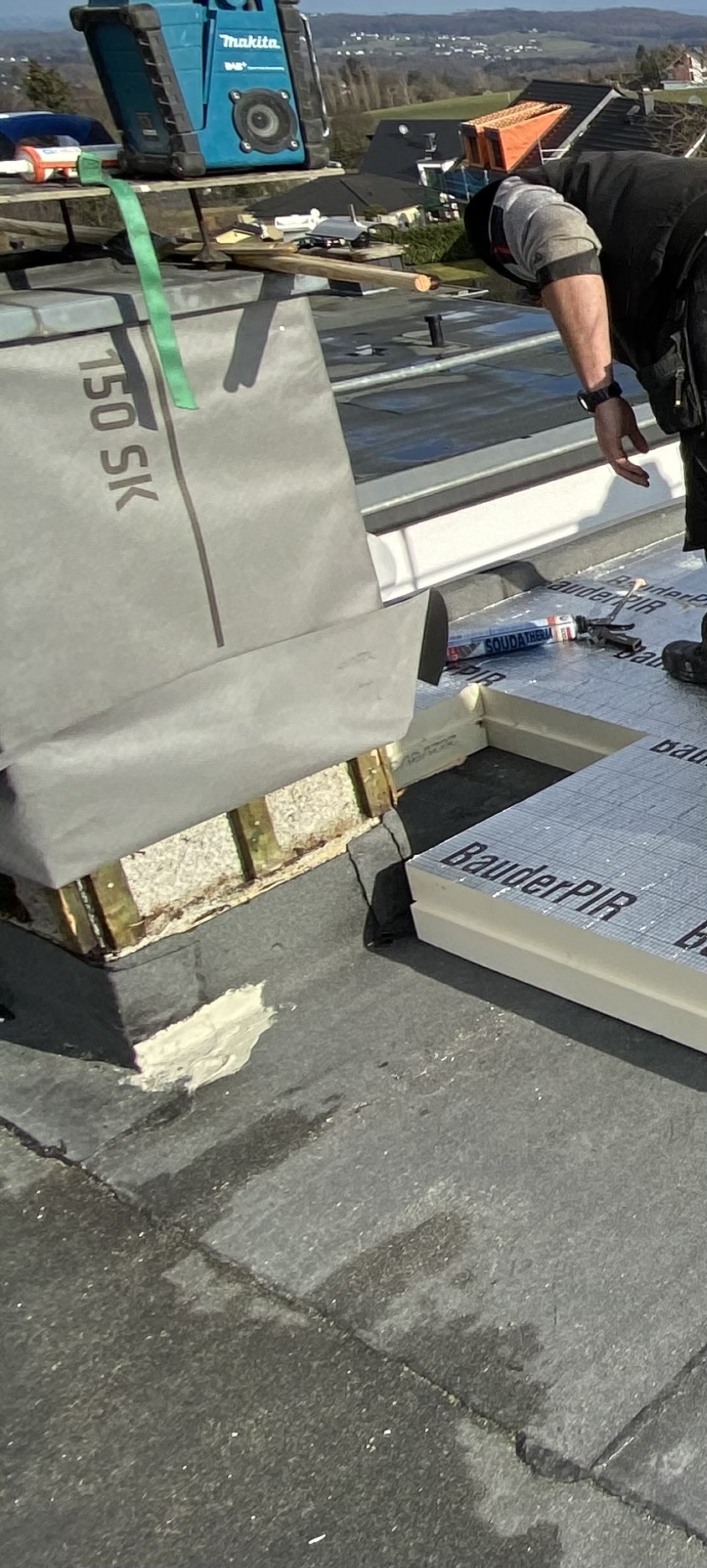

    anbei Bilder. Das letzte zeigt den Kamin Kopf während der Sanierung.

    Der Kamin ist freistehend gemauert, aber starr abgeputzt. Das reisst in gefühlten 99% der Häuser in denen das so gemacht wurde.

    Ok. Also hat das mit Feuchtigkeit nichts zu tun?
    kann man, wenn man die Decke neu streicht, dass einmal richtig machen? Was wäre dann zu tun?

    Die Fuge ringsum freistemmen und das mit Dehnfugenprofil in dem Bereich neu verputzen.

    Entweder einen Riß oder eine elastische Fuge.
    Ich denke der Riß stört weniger und kostet nichts außer wegsehen.
    Ursache ist vermutlich die Wärmeausdehnung des Schornsteins. Ein Schornstein darf aus diesem Grunde nicht mit der Betondecke starr verbunden sein. Er muß sich ausdehnen können.
    Zwangsläufig führt das zu einem Riß. Es geht nicht anders.
