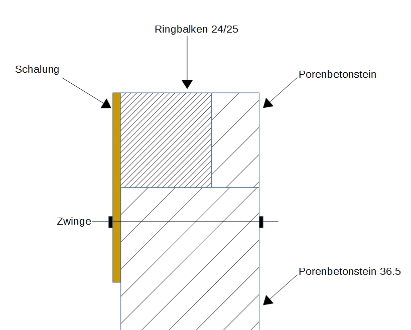

    Ich fange demnächst zum Mauern an und muß für mich noch klären, wie ich die Randausbildung zum Ringbalken mache.
    Mein Planer hat es ursprünglich mit einer XPS-Platte vorgesehen, doch nach Aussagen einiger Leute hier möchte ich wenns geht im Material bleiben, und lieber einen Randstein setzen.
    Den Randstein möchte ich direkt auf die Mauerkrone aufkleben, er soll zeitgleich als Schalung für den Ringbalken dienen. Da das Mauerwerk aus Porenbeton ist, möchte ich den Randstein aus gleichem Material verbauen.
    Jetzt stelle ich mir 2 Fragen:
    1. Die Kombination (Ringbalken + 120mm XPS) hat einen U-Wert von ca. 0,27
    während ich bei Ringbalken + Porenbeton auf 0,6 - 0,7 komme
    Ist dieser Unterschied zu vernachlässigen?
    Meine Wände haben alle um die 0,23
    2. Wenn ich den Randstein aus Porenbeton mache und ihn als Schalung nutze:
    Wird dann der Ringbalken direkt dranbetoniert, so das der Randstein mit (festgeklebt wird), oder soll da noch ne
    Dämmwolle dazwischen?

    Weiß jemand, wie das ausgeführt wird?
  3. #3 Fabian Weber, 21.04.2019
    16.467
    6.575
    Du kannst nicht auf die Schalung verzichten, sondern legst die Platten dort mit ein. Durch die Platten steckst Du dann schon vorher die Tellerdübel, diese gehen dann den Verbund mit dem Beton ein.

    aber wie sieht es dann mit dem U-Wert in diesem Bereich aus?
    Der hätte ja dann mit 0,6-0,7 W/m²K eher einen schlechten Wert im Vergleich zur Wand (0,23).
    Oder kann man das vernachlässigen, weil ja der U-Wert der gesamten Wandfläche gerechnet wird?

  5. #5 Fabian Weber, 21.04.2019
    16.467
    6.575
    Der Deckenrand ist immer eine Schwachstelle, das ist normal.

    Hat das den Hintergrund, das der Schwund des Betons vom Ringbalken den Randstein wieder abscheren würde, wäre dieser auf die Mauerkrone geklebt?
  9. #9 Fabian Weber, 23.04.2019
    16.467
    6.575
    Nein der Betondruck beim Betoniervorgang und kurz danach drückt die Randdämmung sonst einfach weg.
