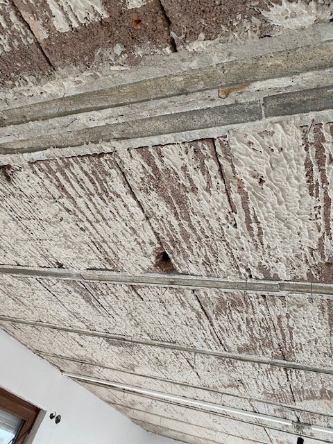

    Hallo!
    Wir wollen eine Zimmerdecke sanieren und haben auch schon die alte Holzverkleidung entfernt. Bevor wir eine neue Verkleidung aufbringen wollten wir ein paar unschöne Löcher auffüllen. Was meint ihr, können wir das einfach mit Bauschaum machen?

    Warum nicht einfach mit Zementmörtel?

    Decken SANIERUNG mit Bauschaum? Naja mal ganz was neues......
    ansonsten wie Simon schreibt

    Also kurz zur Erklärung. Die deckeneelemente bestehen augenscheinlich aus einer zementären Masse „Beton“ da ist es naheliegend mit dem gleichen Material zu flicken.
    die kleinen Ausbrüche sind aber nicht unbedingt tragisch, richtig sehen kann man es nicht weil ja noch ne Menge dreck dran hängt ...
    Also je nach gesamt Aufbau müsste man das evtl gar nicht unbedingt ausbessern
    auf keinen Fall mit bauschaum das hat da nix verloren

    das scheint mir eine Kaiserdecke zu sein, Betonträger und mit Hohlsteinen ausgelegt

    Danke für die Antworten. Was ist denn das Problem mit dem Bauschaum? Wir dachten dass der genau für so etwas geeignet ist.
  7. #7 Fabian Weber, 02.01.2021
    16.591
    6.621
    Nimm den Schaum, kannst auch Kaugummi nehmen. Das ist doch in Deinem Fall vollkommen egal.
    Hier im Forum gibt es aus vielen guten Gründen eine grundsätzliche Ablehnung gegen Bauschaum.
