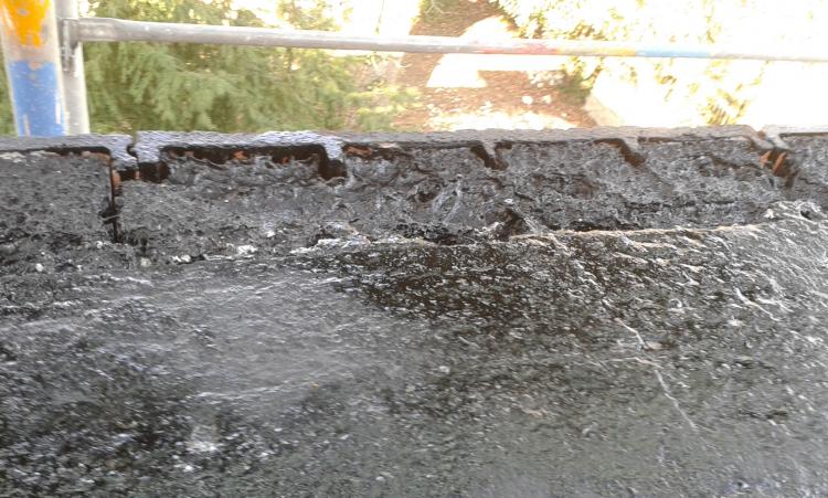

    Deckenschalungssteine begrenzen einen kleinen Balkon. Nun wurde eine Grundierung für eine Abdichtung aufgetragen und es sieht so aus....
    Ich sehe aber das Styropor zurückgezogen, so als ob es erhitzt worden wäre... an einer anderen Stelle ist die Ziegelschalung abgebrochen..
    kann man so die Schweißbahn darüber verlegen? Mir kommt bdas etwas als Pfusch vor.

    oder es löst sich auf durch die Bestandteile der Grundierung. Ist diese zugelassen für XPS /EPS?

    lösungsmittelhaltiger Voranstrich?
    Bist du dir sicher daß diese Deckenrandschalungselemente für deinen Zweck geeignet sind?
    hast du einen Schnitt von deiner Einbausituation?

    Nein, da kann man so keine Schweißbahn anschließen.

    Und 3 wurde entweder ignoriert oder hat sein Handwerk nicht gelernt, ebenso 13, denn unabhängig vom Grund der Materialschädigung ist das Polystyrol in den Steinen kein Verlegegrund für bituminöse Abdichtungen.

    moin, kann es sein das die Fläche vor dem vorstreichen mit dem Brenner abgetrocknet wurde?

    für mich sieht das so aus, dass das schaumgedöns zu viel flamme erhalten hat. was das schaumzeug an der stelle für eine konstruktive bewandnis haben soll, erschliesst sich, wenn man das detail einmal betrachten kann.
