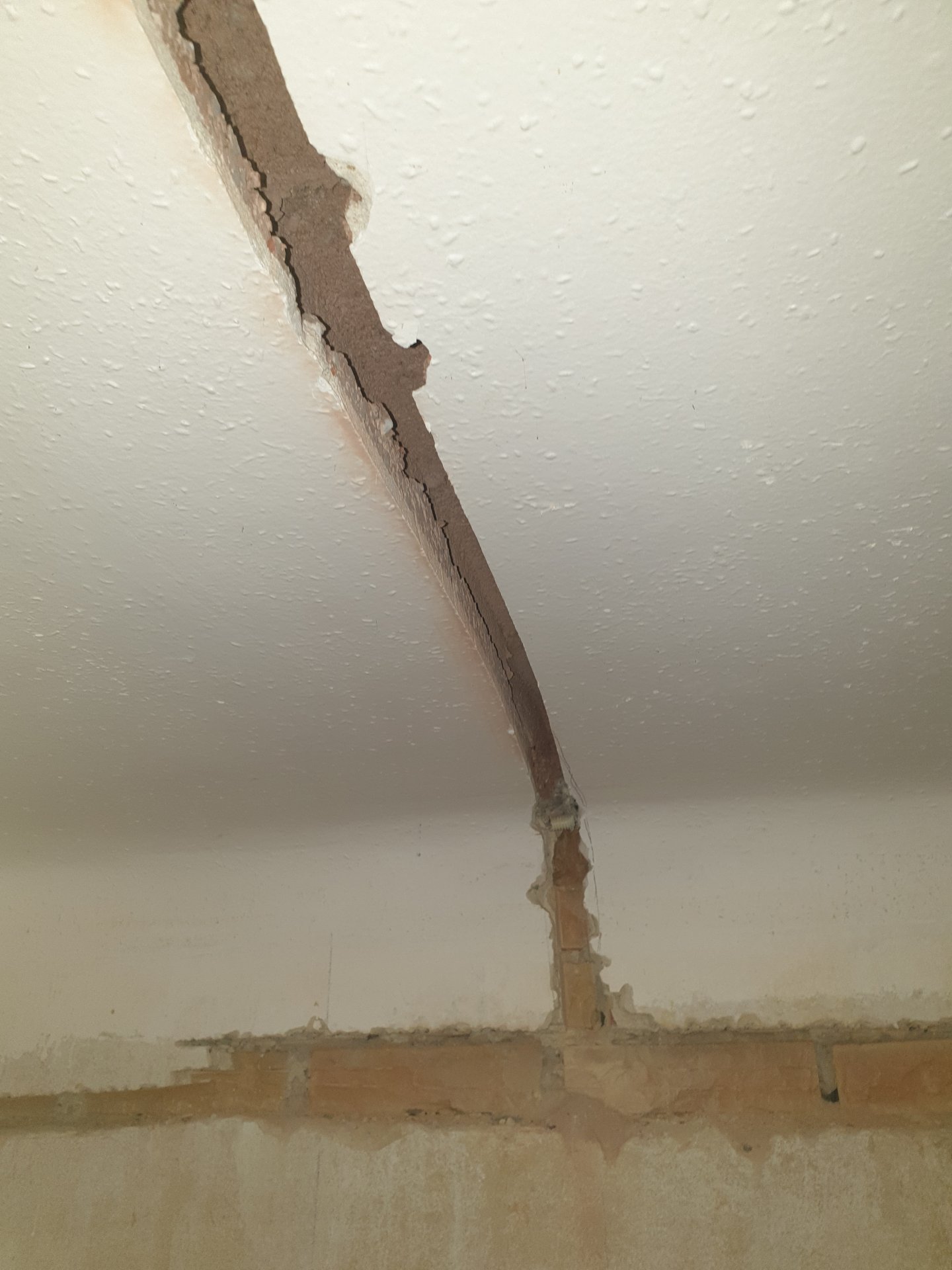

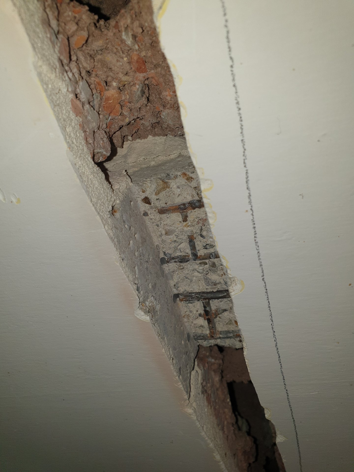

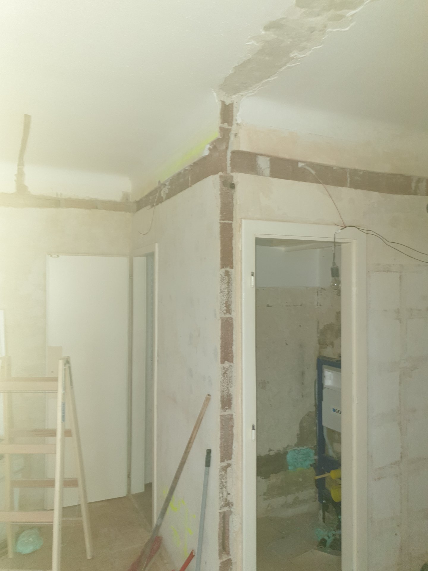

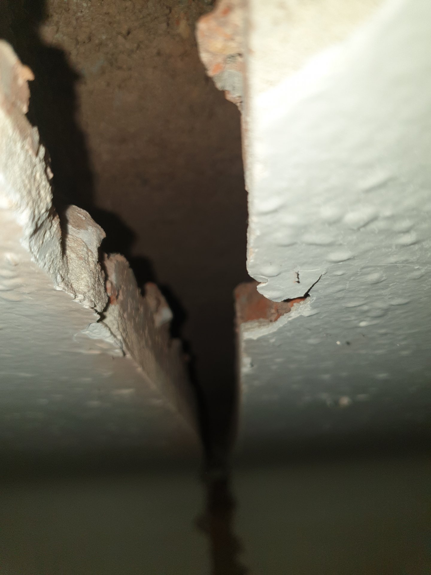

    Liebe community, ich lasse gerade eine Altbauwohnung Baujahr 1965 in einem Mehrfamilienhaus sanieren. Ich lasse mir ua neue Lampen an die Decke hängen sowie auch infrarot panele. Der Elektriker hat dafür begonnen die Decke zu schlitzen. Jetzt habe ich aber recherchiert, dass ich eine hohlsteindecke habe und die hohlsteine unten nun alle angeschlitzt sind und großteils offen. Daher habe ich statische Bedenken. Wie schätzt ihr die Situation ein? Es sind noch weitere schlitze geplant. Das würde ich nun aber stoppen und stattdessen die Decke abhängen lassen, was meint ihr? Danke!

    Schau dir doch das letzte Foto an .
    Meinst du das jetzt durchschlitzte stahl ist zum Spaß da ?
    wie kommt man denn auf so ne Idee die Decke einfach so zu Schlitzen ? Krank ….
    Statiker vor Ort holen, Situation beurteilen lassen. Nicht weiter schlitzen und vorhandene Schlitze nicht verputzen

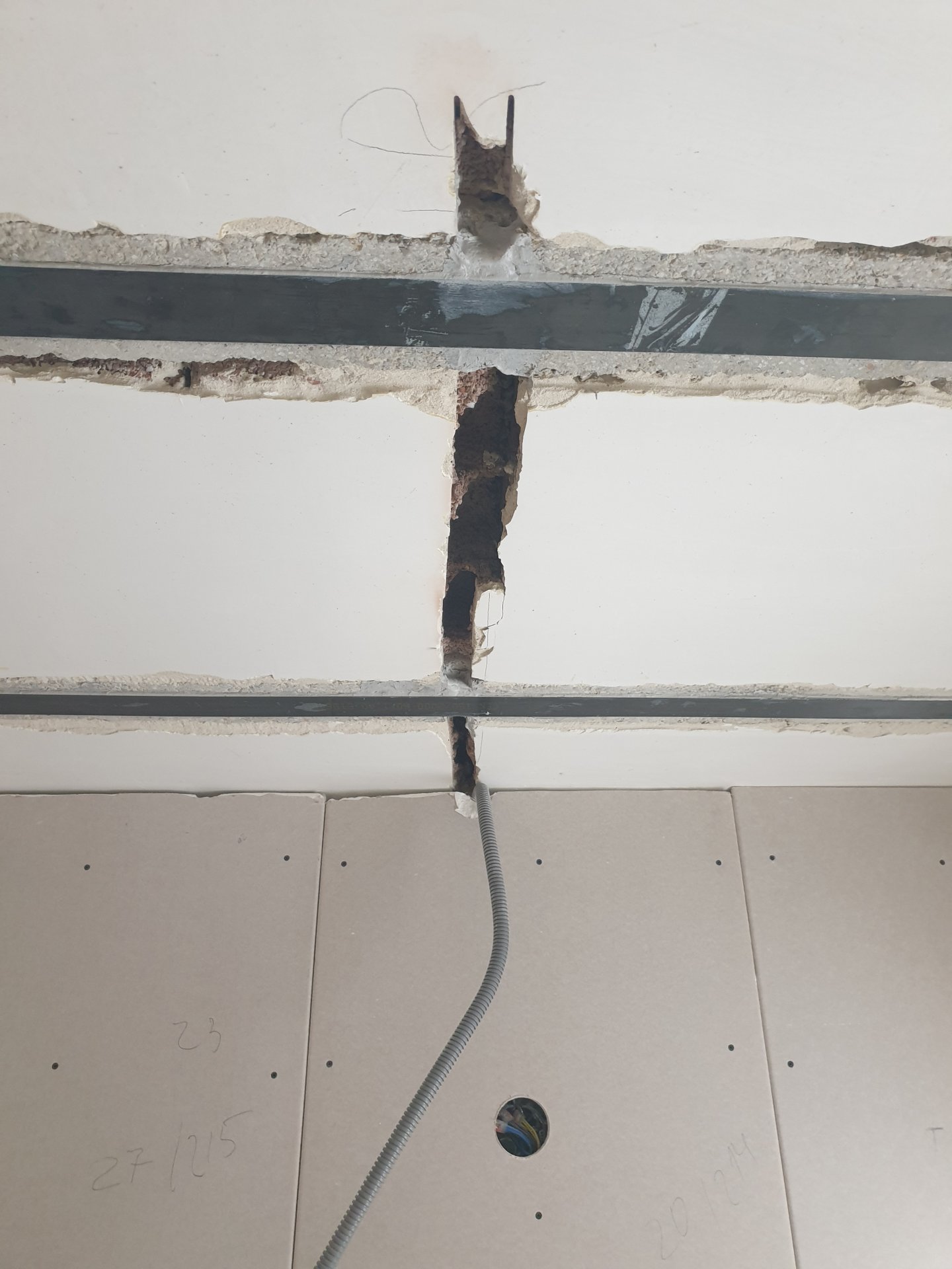

    Dem Statiker gefällt das gar nicht. Er hat angeordnet das zu unterstellen, er arbeitet ein sanierungskonzept aus. Super.

    Guter Mann. Würde ich auch machen. Insbesondere da ihr nicht nur Hohlsteine sondern scheinbar auch einen der Träger erwischt habt.

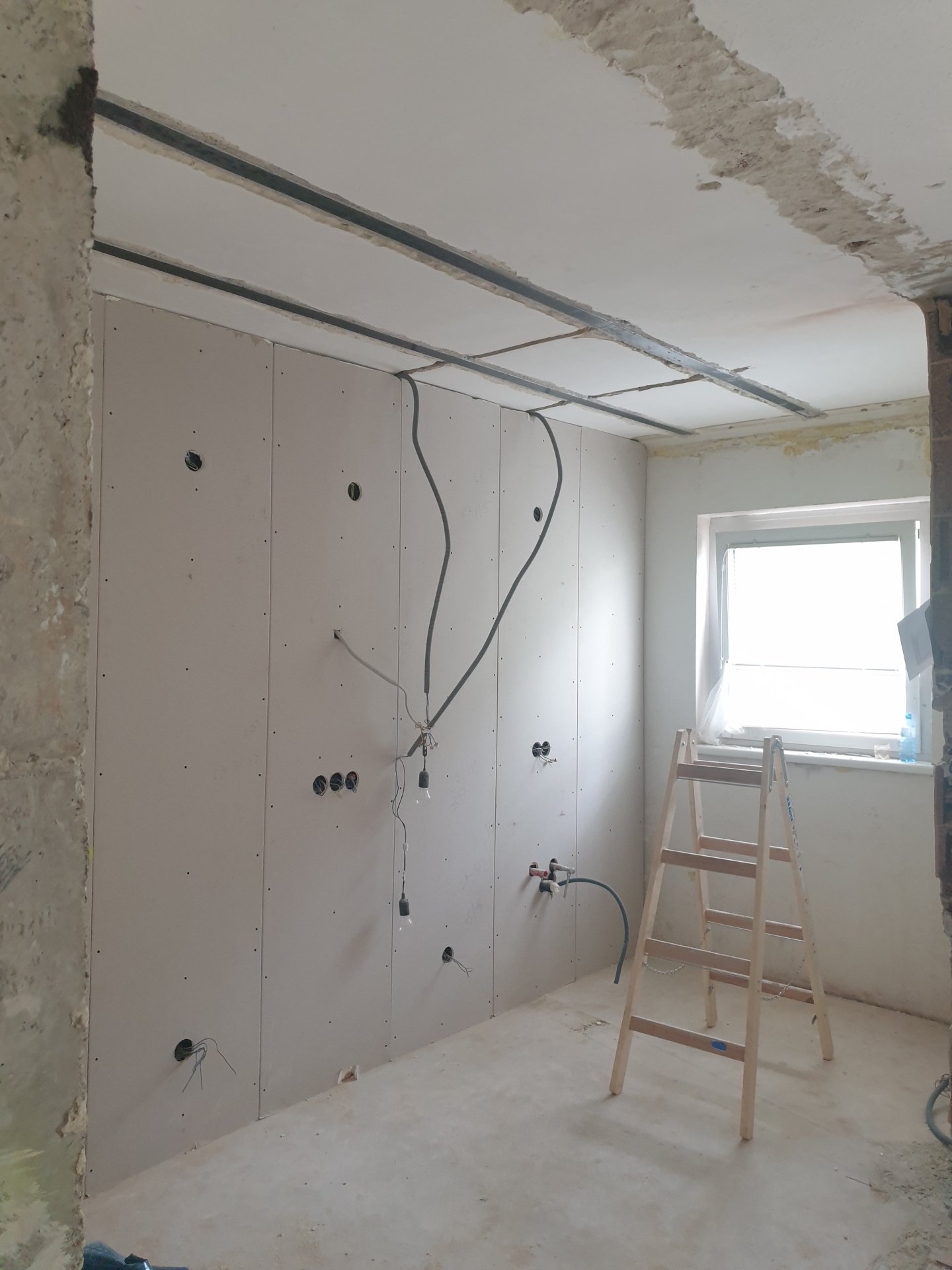

    Hallo nochmal, ich dachte ich poste den Ausgang des Geschehens.
    Der Statiker hat mir sanierungsvorschläge ausgearbeitet, entweder 1) beton wegstemmen, nachbewehren und wieder zubetonieren 2) eine stahlplatte Stärke (mit genauen dimensionen) darüber schrauben oder 3) CFK lamellen überleben. Ich habe mich dann für die CFK lamellen entschieden, weil da nicht erneut bewehrung kaputt gehen konnte. Das ganze war in 1.5 Tagen erledigt und hat mich 2.500e und zahlreiche schlaflose Nächte gekostet.
    Ein Statiker eines Freundes teilte mir informell mit, dass in 99% der Fälle nichts sein wird, aber man es va. Um sich selbst zu beruhigen sanieren sollte. Fotos sind unten.
