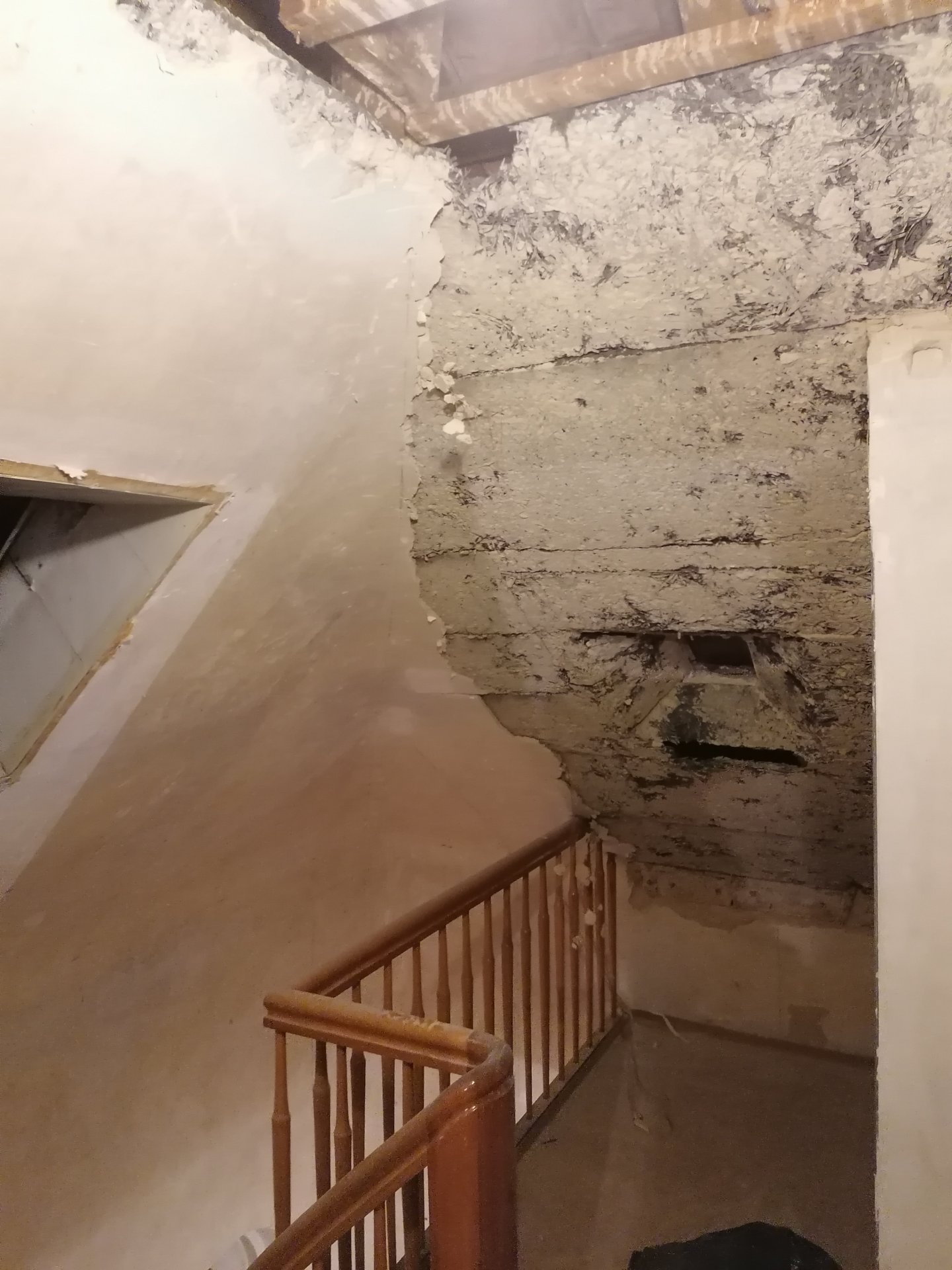

    in meinem Altbau (Bj 1954) habe ich unter dem Putz in der Dachschräge dieses Material unter dem Putz entdeckt.
    Bin unsicher, was für Material das ist ist. Es hat einen schwarz-grau Stich, wobei das schwarz dominiert. An der Ecke ist schon etwas abgebrochen. Man kann Holzfasern erkennen, die mit einem schwarzen Mittel gebunden (?) wurden.
    Muss ich mir Gedanken bezüglich Asbest oder ähnliches machen?
    Kann man diese Platten so komplett wie möglich einfach zum Entsorgungshof fahren oder muss ich da auch was beachten?
    Wurde durch google nicht wirklich schlauer...
    Danke im voraus.

    Das sieht aus wie eine Holzwolle-Leichtbauplatte. Berühmtes Beispiel ist die Firma Heraklith. Die wurden gerne als Putzträgerplatten eingesetzt und sind immer Asbestfrei.Ein anderes Wort ist Sauerkrautplatte.
    Aufgrund des enthaltenes Leimes sind die Platte kein Bauschutt sondern teurer Bauabfall. Schlage so wie im Bild vorher den Putz (Schutt) runter, dann wirds billiger.

    die Entsorgung wird von den Deponien unterschiedlich gehandhabt, am besten anrufen und fragen was die Entsorgung von HWL Platten kostet.
    Bei uns hier nimmt das auch der Wertstoffhof, je nach Menge

    Hallo Leute, vielen Dank fürs Feedback.
    Habe mit Kondom und Halbmaske mit Asbestfilterklasse gearbeitet. War mir einfach zu riskant.
    Entsorgung beim Entsorger hat 175Euro / Tonne gekostet. Wird als Restmüll entsorgt ohne Luftdichten Sack oder sonstigen wie bei Asbest.
    Verrückterweise hat mir die Mitarbeiter vor Ort erzählt, dass er vor 1 Woche auf Asbest Lehrgang war und dort erfahren hat das in HWL - Heraklithplatten immer ein geringer Anteil Asbest war.
    On das stimmt kann ich nicht sagen. Bin aber froh eine Maske beim entfernen getragen zu haben.

    Das ist schlichtweg falsch - kein einziges Jahr in der Produktion wurde Asbest verwendet oder zugesetzt, es gab und gibt bei älteren Platten einige Jahre mit poly aroma. Kohlenwasserstoffen und Schwermetallen ansonsten aber nichts.

    Ja und diese magnesit gebundenen
    Aber sicher nicht Asbest da hat er was verwechselt

    Da war der Lehrgang wohl ein Leergang für den Kollegen.
