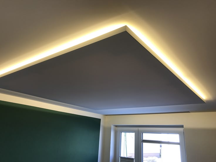

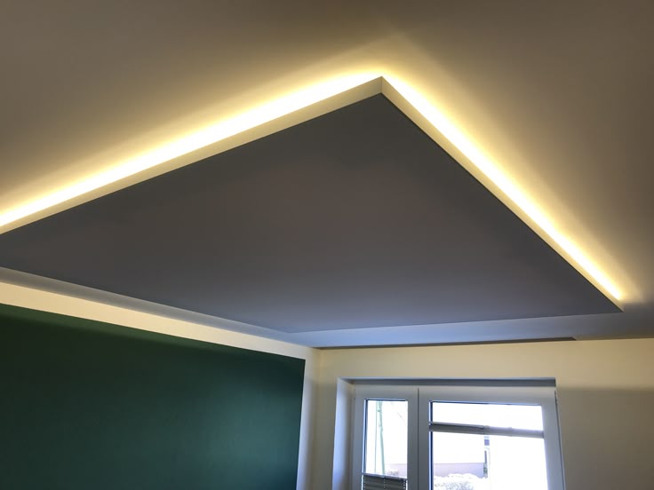

    Wir möchten in unserem Schlafzimmer zum Teil die Decke abhängen.
    Aufgrund der ohnehin schon niedrigen Deckenhöhe von aktuell 2,45m soll der Aufbau insgesamt NUR MAX. 5cm stark sein!
    Umlaufend wollen wir eine Schattenfuge für den Einbau eines LED-Streifens zzgl. einiger Einbauspots.
    Fläche der abgehangenen Decke wird wahrscheinlich 2,5m*5m betragen. Hier ein Bild zur Verdeutlichung, schimpft sich wohl „Deckensegel“ (Bild anbei)

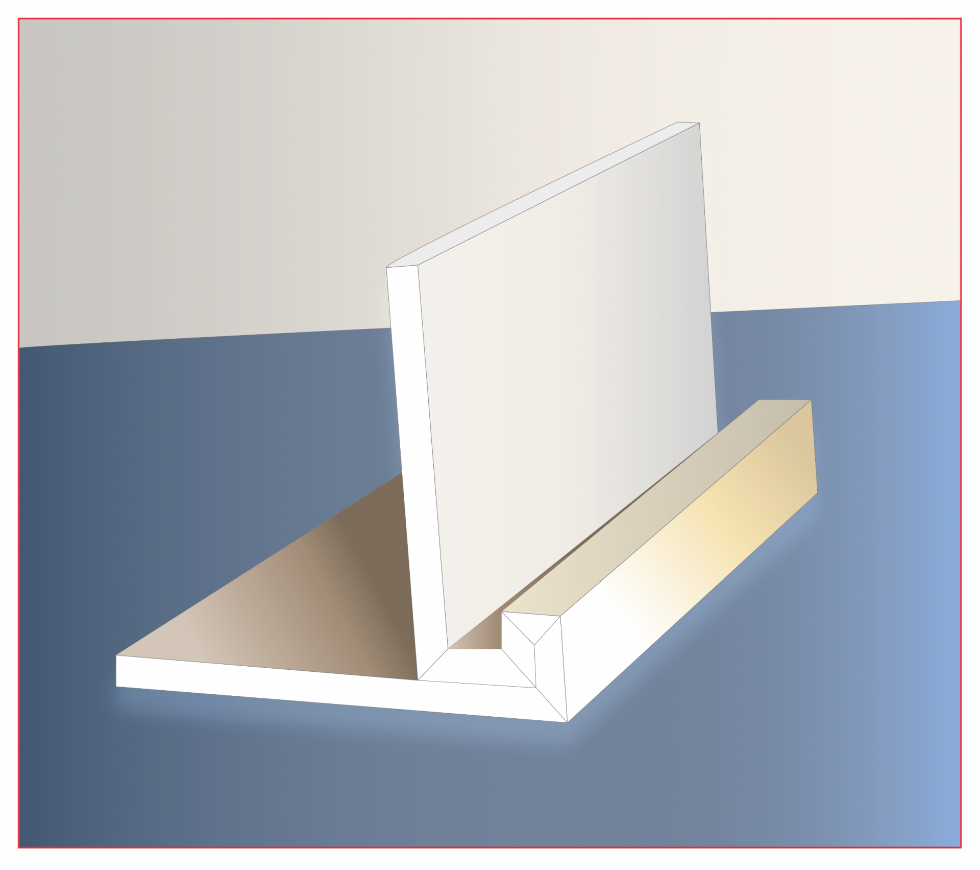

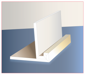

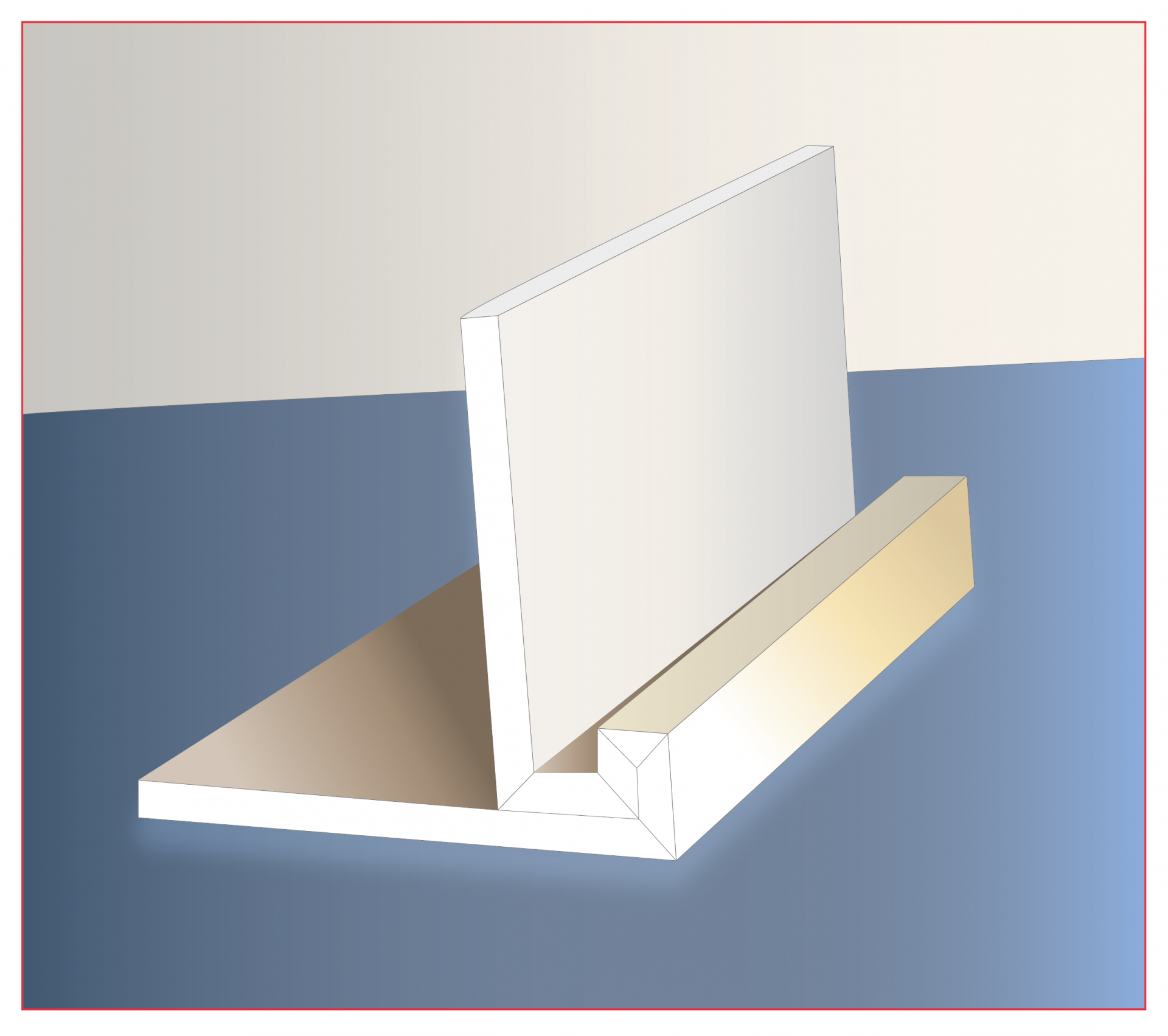

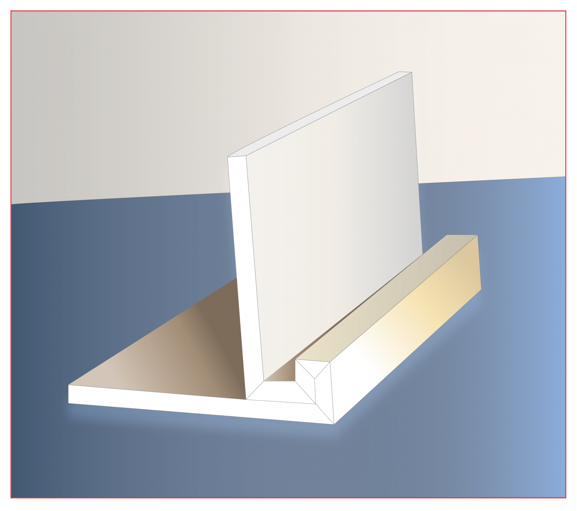

  2. Alex88
    6.665
    3.625
    CD Profile mit Direktabhänger
    1002.png ähnlich diesem GK Formteil, Maße sind individuell machbar,
    die senkrechte Platte brauchst um nicht reinschauen zu können, auf der Fensterseite eine Öffnung für den Trafo vorsehen

  3. #3 OdiWan72, 24.02.2025
    OdiWan72
    OdiWan72
    24.02.2025
    Ja genau so etwas hatte ich in Erinnerung..."Lichtvoute" heißt das also, Danke!
    Habe mir gerade mal ein Muster bestellt...
    Wie sieht es mit der Unterkonstruktion aus...reicht da eine einfache Holzlattung? Muss ich bei der Befestigung etwas beachten (spezielle Dübel, Deckenhaken etc.)?
