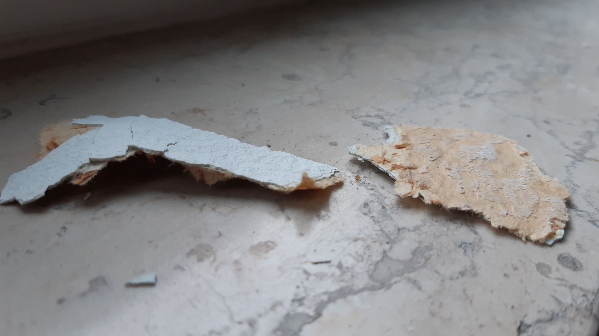

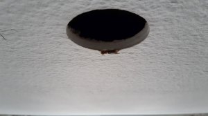

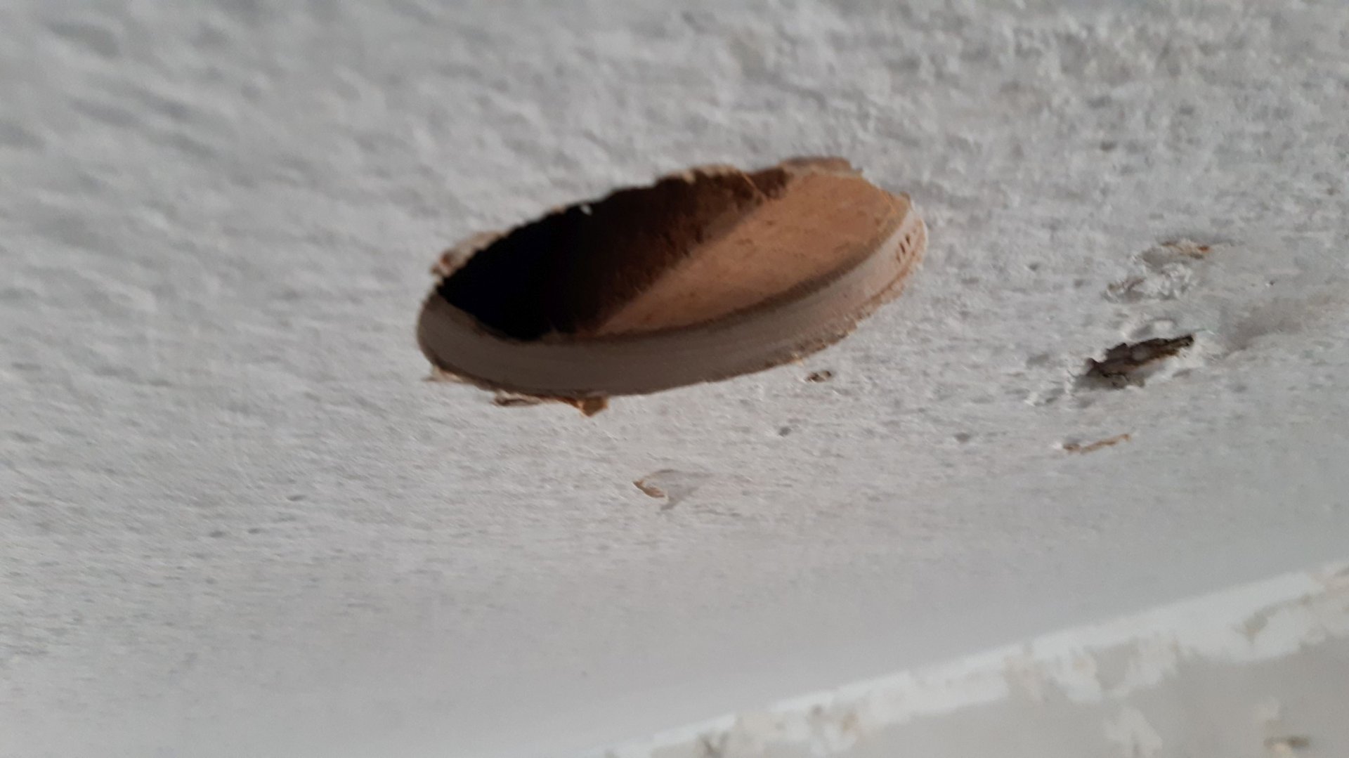

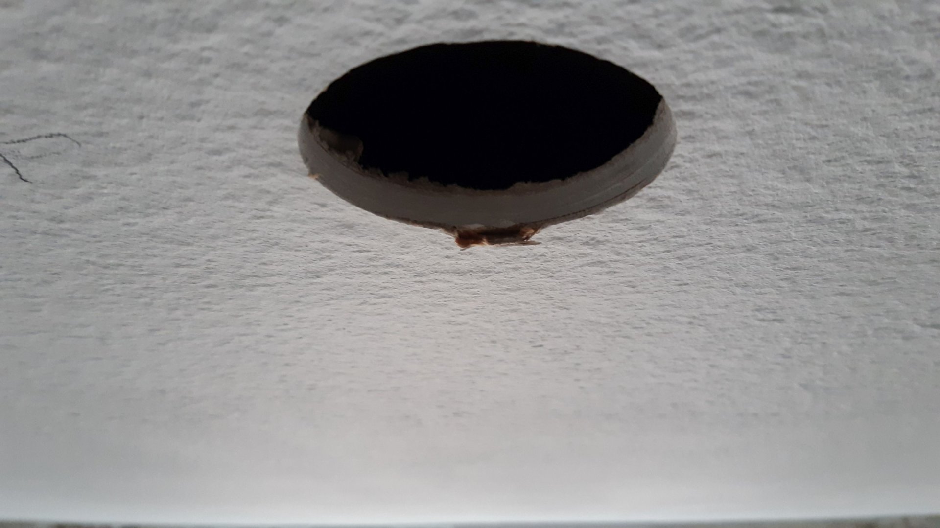

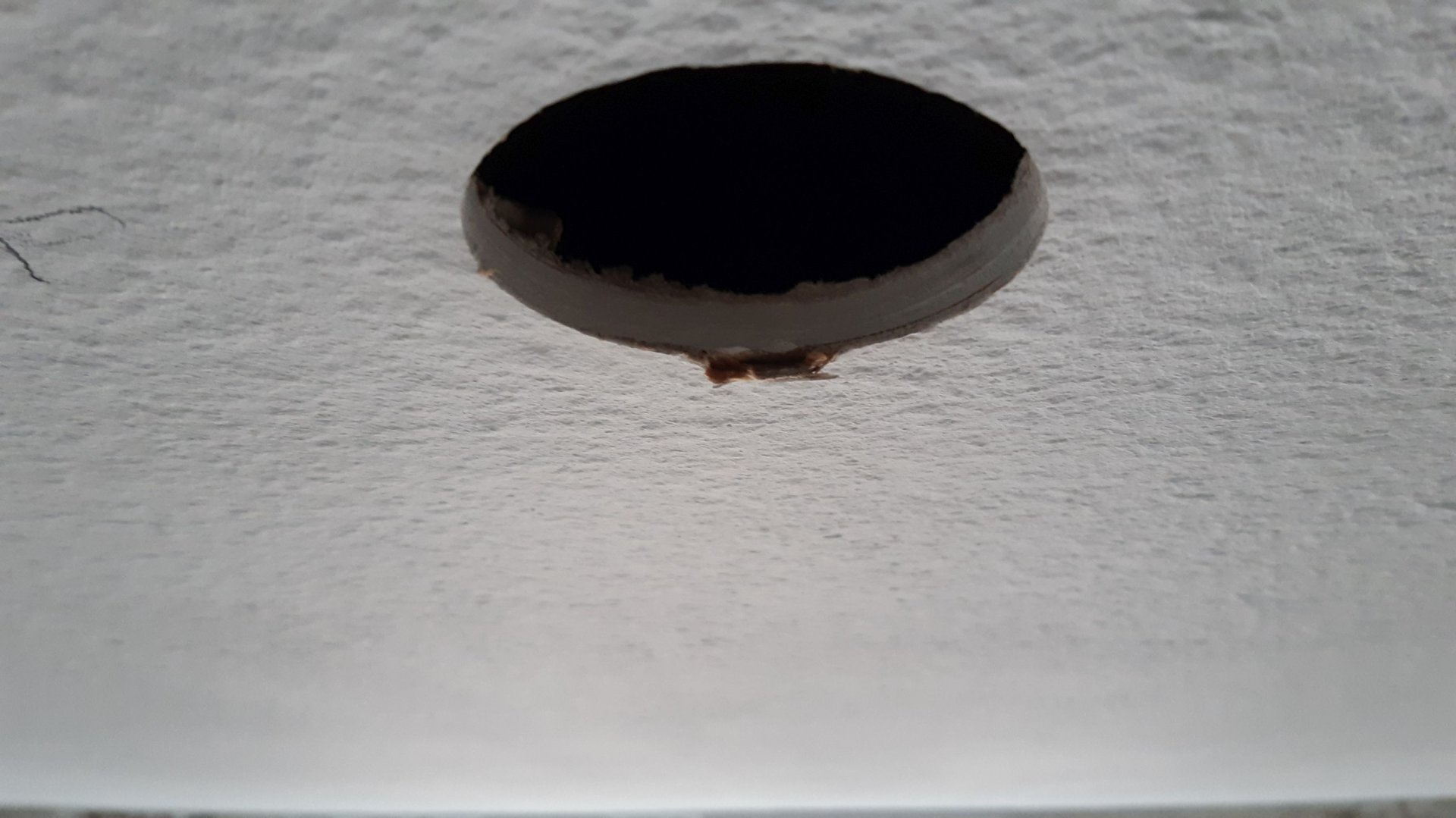

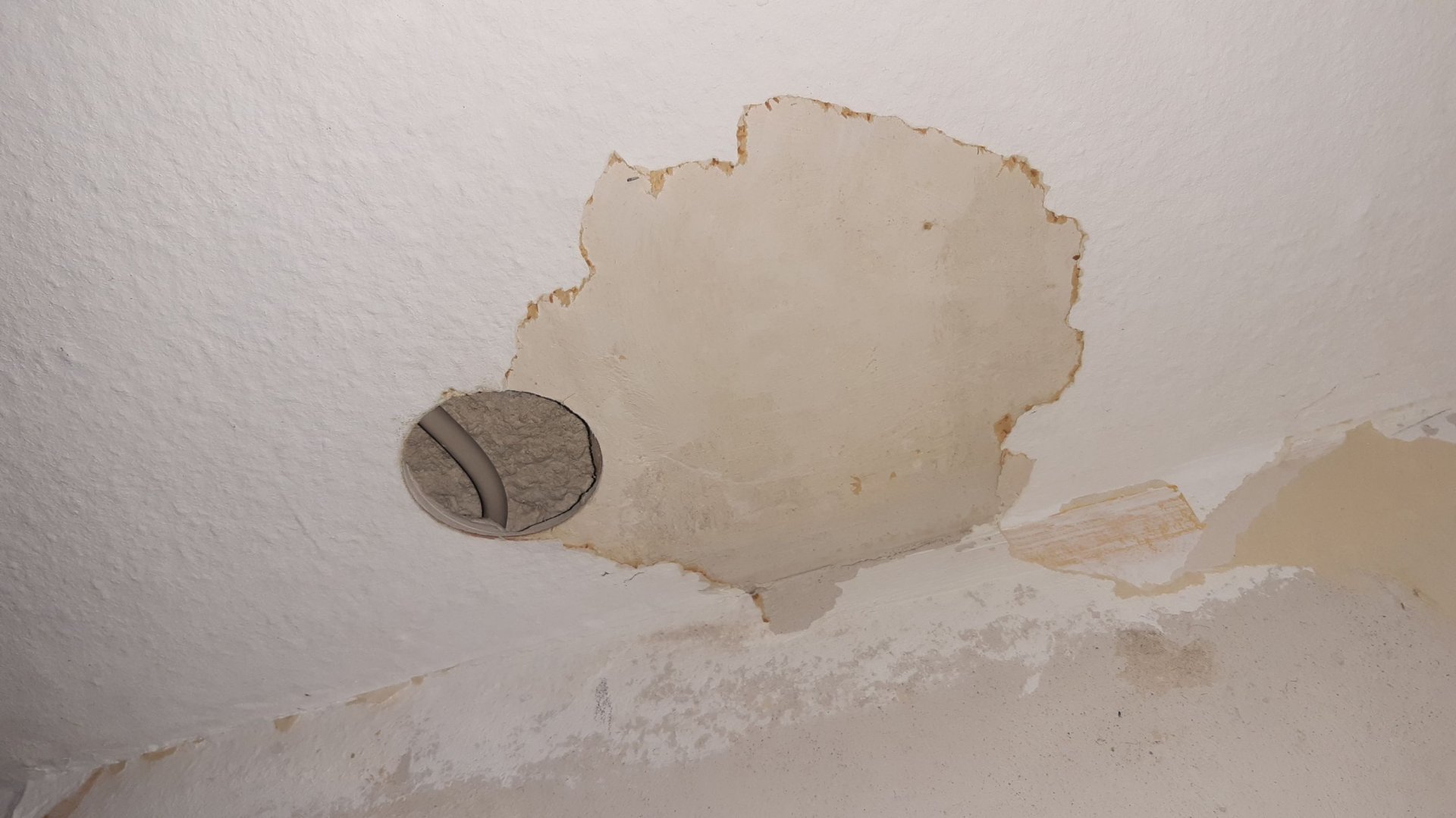

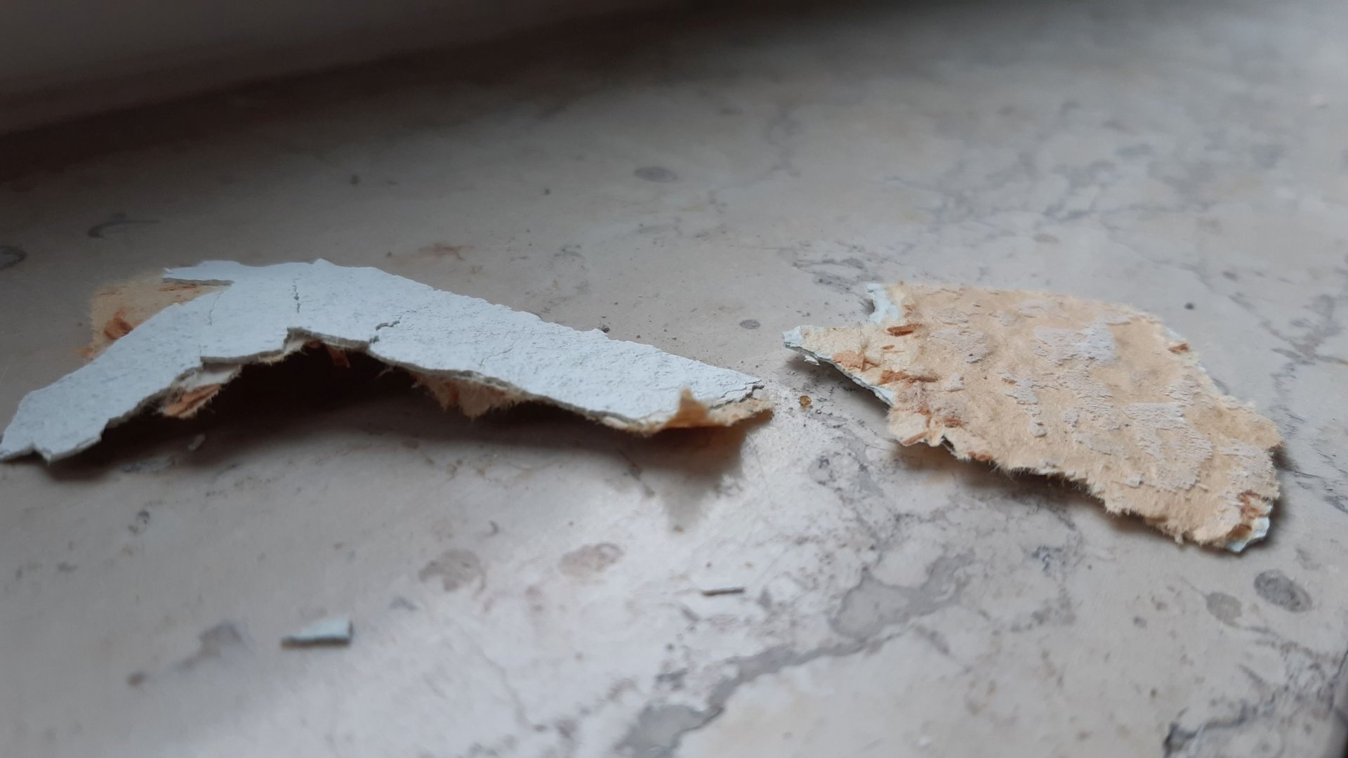

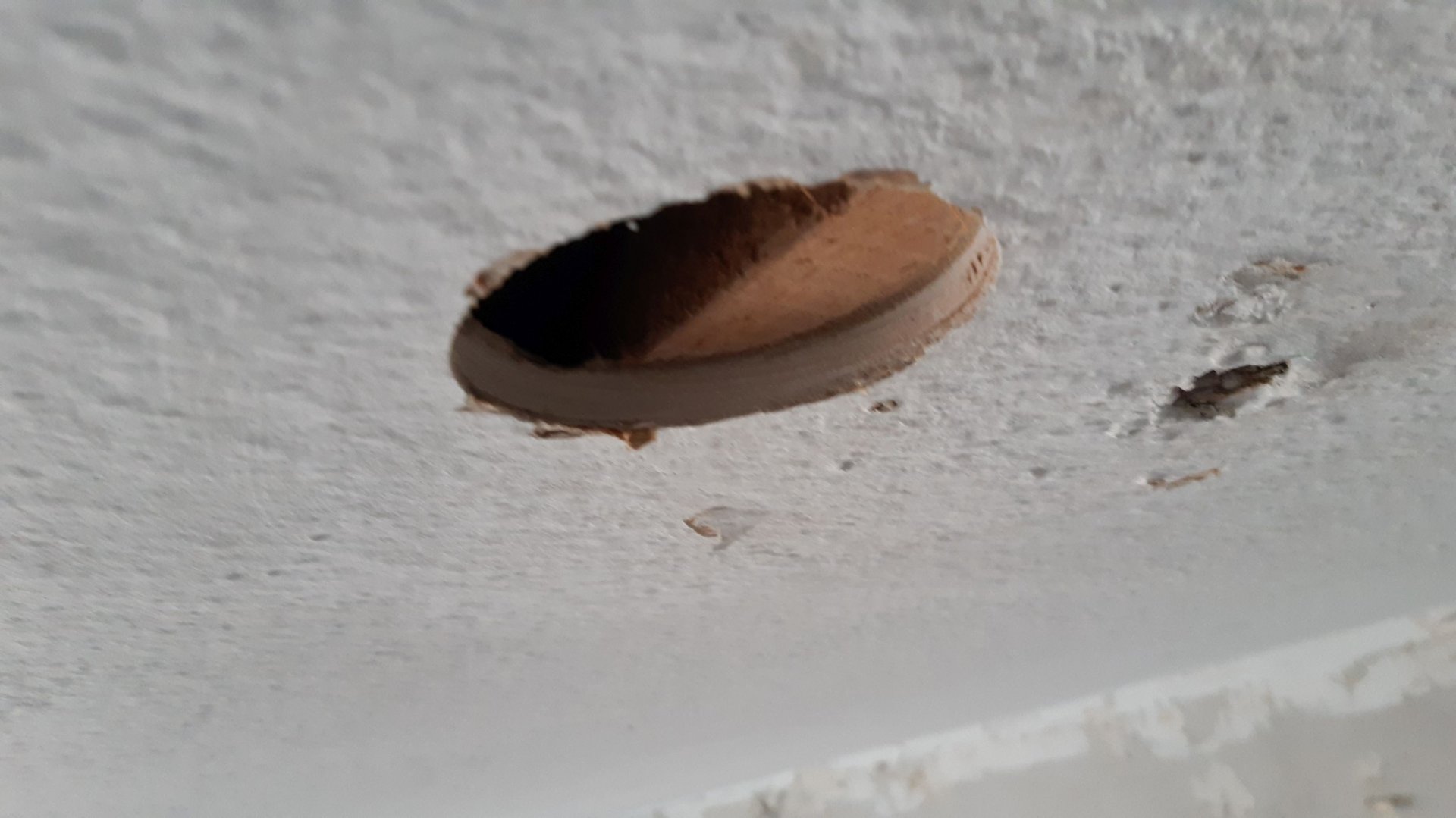

    Ich habe die Deckentapete jetzt mindestens 10 mal vollständig nass gemacht, aber sie wird weder weich, noch geht sie ab.
    Bei den Wandtapeten war es so, dass diese bereits allerspätetens nach dem fünften Mal nassmachen problemlos abgingen und zudem weich wurden, aber die Deckentapete geht auch nach dem zehnten Mal Nassmachen nicht ab und wird zudem nicht einmal weich.
    Scheinbar ist das etwas völlig anderes als an den Wänden.
    Ich hatte vor Jahren mal die Deckentapete in einer anderen Wohnung abgemacht, damals war es so, dass die Tapete nur oft genug nass gemacht werden musste, dann viel sie entweder von selber ab oder man muss nur leicht daran ziehen.
    Anbei ein paar Bilder.
    Bin im moment echt ratlos

    Benutzt du denn auch eine Igelwalze oder hoffst du das das Wasser durch die Farbe durchgeht?
    Stachelwalze/warmes Wasser mit Fit

    Die Walze hab ich zugegebenermaßen an der Decke etwas sparsam und mit wenig druck eingesetzt, weil die Decke abgehängt ist und ich nichts beschädigen wollte, nachdem ich allein gestern fünfmal die Decke (nur mit Wasser) befeuchtet hatte, habe ich heute einen kleinen Walzenamoklauf veranstaltet (etwas übertrieben) und auch etwas Spüli zum Wasser dazugemacht.
    Nach den bisherigen Erfahrungen mit Tapeten bin ich eigentlich davon ausgegangen, dass das Wasser wenn die Decke oft und lange genug feucht ist durch die Farbe durchgeht, dem scheint aber nicht so zu sein...
    Werde mir heute auch eine neue Walze kaufen, die alze ist zwar noch scharf, aber eine neue wäre nochmal schärfer was die Stachel angeht.

    ich vermute mal, dass die Decke nicht mit Tiefengrund vorgestrichen wurde

    Da könnte es fast einfacher sein, die Decke komplett (den Gipskarton) abzumachen und neue Platten anzuschrauben.
