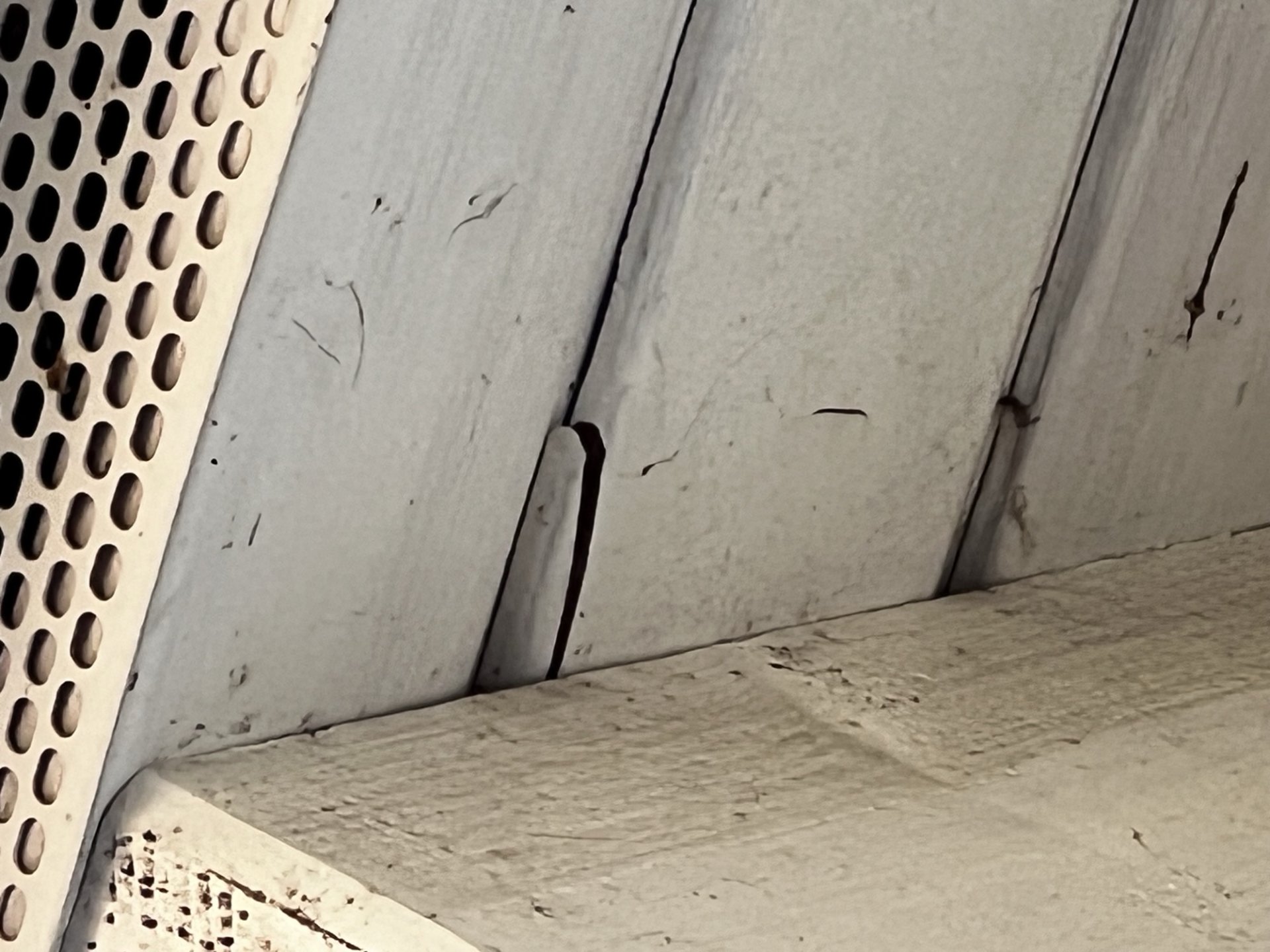

    Hallo
    Im Dachkasten habe ich folgenden Defekt gesichtet. Muß man hier was tun um diesen zu beseitigen und wenn ja was?? Könnte man dort einfach mit Acryl abdichten um vor eindringender Feuchtigkeit zu schützen??
    mfG

    was ?????Auf dem Foto ist der Spalt doch zu erkennen.

    Da macht man nix. Das ist Holz etwas abgesplittert.

    Blättert da wirklich nur die Farbe oder sind die Bretter schon verfault?
    Sieht so aus als wäre dort von oben seit Jahren aus der Unterspannbahn Wasser in den Dachkasten getropft und nun hat sich das Holz infolge Nassfäule verabschiedet und kann die Farbe nicht mehr halten. Da muss man mal genauer gucken wie groß der Schaden wirklich ist und wo dessen Ursache liegt.

    Hallo Ich weisnix stimmt das Holz ist ein wenig gesplittert und was denkst du wegen Hornissen die da einen guten Eingang haben könnten??

    Hallo BaUT
    das Haus ist 20 Jahre alt und der Dachkasten wurde noch nie gestrichen von daher sieht es so aus

    Ich weiß nicht wo es da hin geht. Aber Hornissen vertreiben die Wespen.
