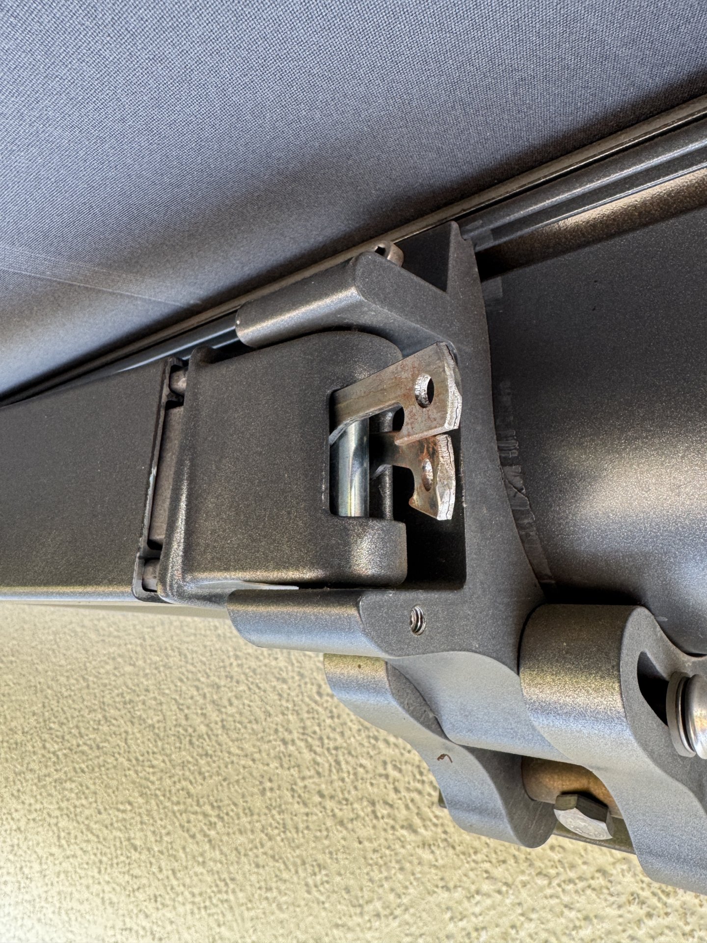

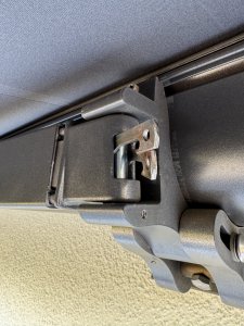

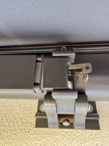

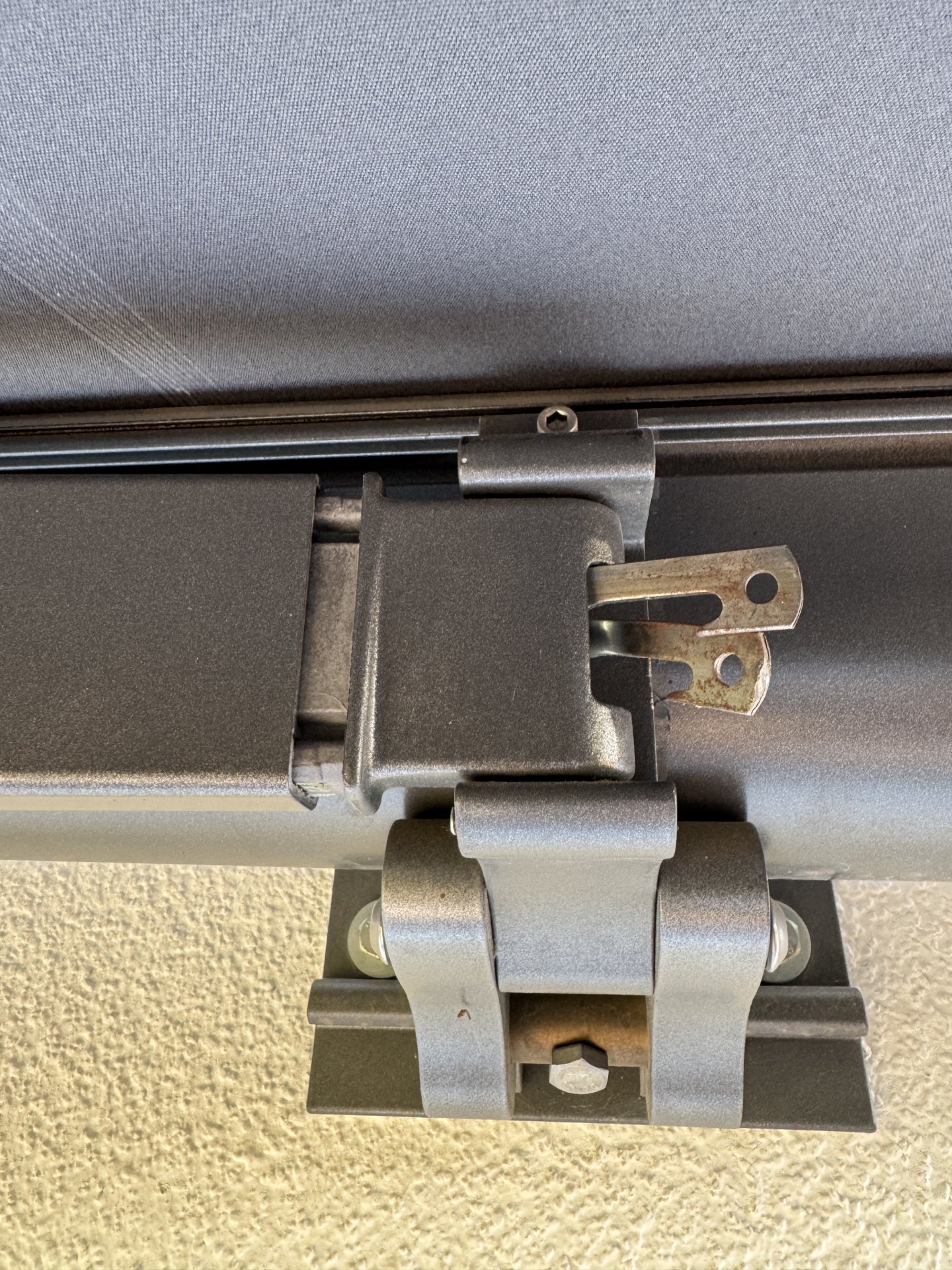

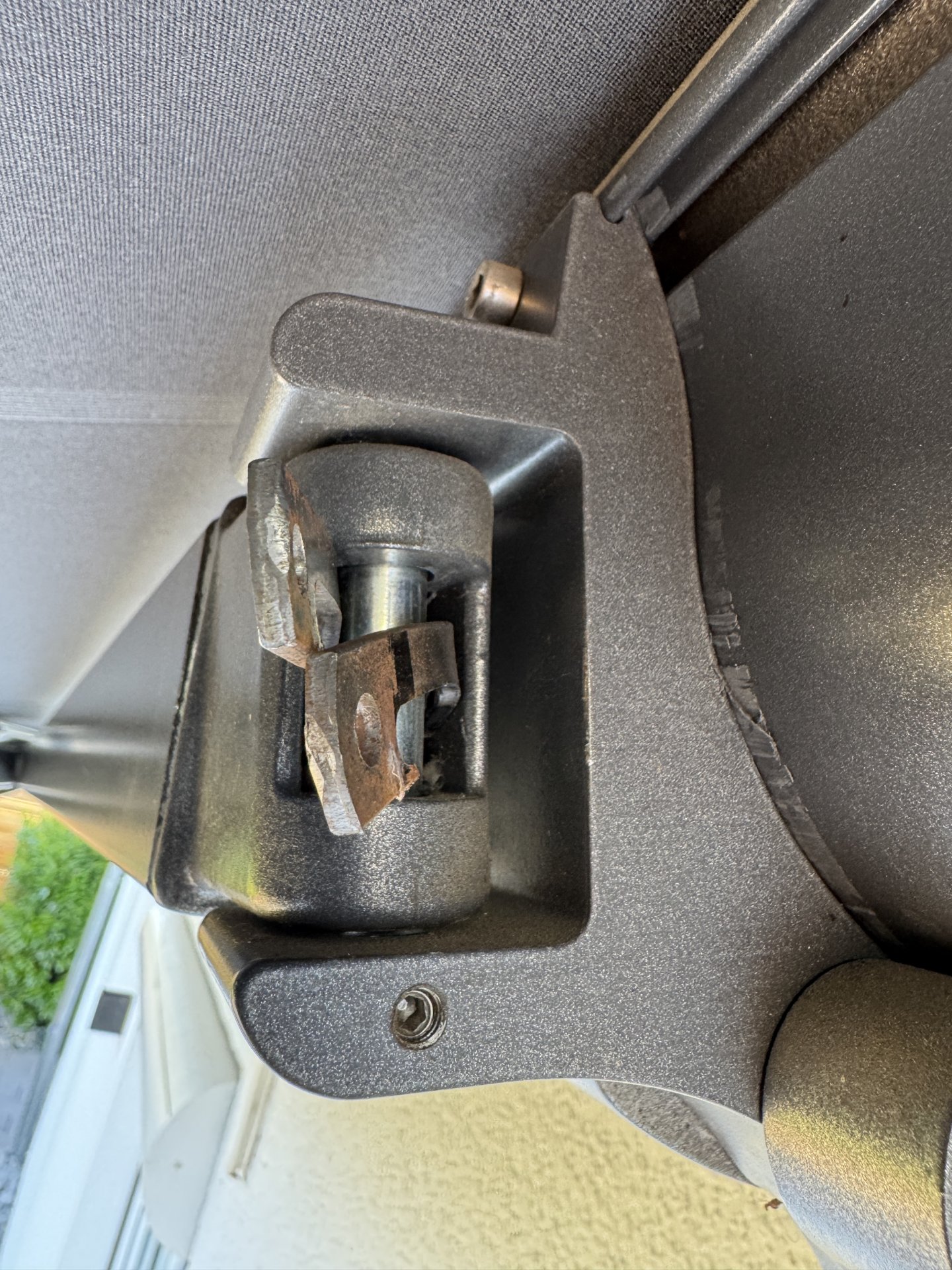

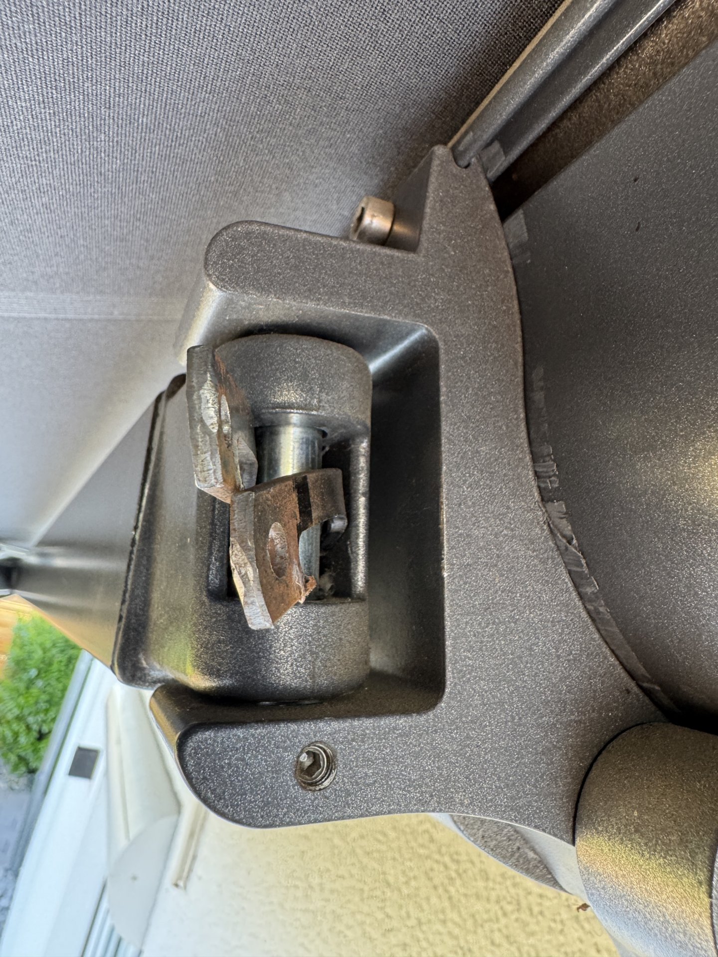

    Wir haben unsere elektrische Markise ausgefahren und bemerkt, dass die Bespannung auf der linken Seite etwas herunter bzw. auf den Gelenkarm hängt.
    Beim genauen Betrachten haben wir gesehen, dass am Ende des Gelenkarms (in Richtung Hauswand) zwei Metallteile herausstehen (s. Foto) und verbogen sind. Die Halterung davon lag in der Markise lose.
    Kann jemand eine Einschätzung geben, was kaputt ist, ob es rapariert werden kann?
    Werde nächste Woche einmal einen Fachmann kontaktieren, bin dennoch über Einschätzungen dankbar.
    Danke und schönes WE!

    Da hat‘s wohl das Scharnier/Gelenk zerlegt.
    Wie sieht die andere Seite aus? Dann biste etwas schlauer.
    Wie alt, Marke, Modell?

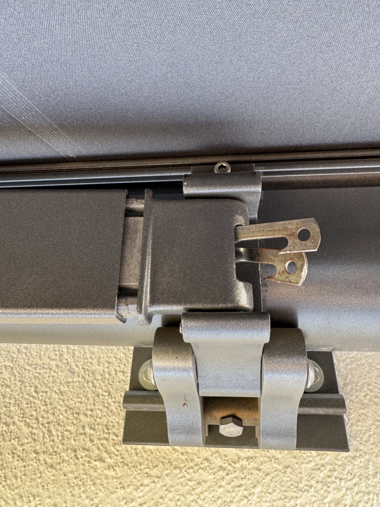

    Marke clauss Markisen, ca. 12 Jahre alt.
    Auf der anderen Seite sind keine Metallteile sichtbar.

    Jo, aber wie sieht es dort aus?
    Sind prinzipiell beide Seiten identisch aufgebaut/konstruiert? Dann hast du eine niO- und eine iO-Seite.
    Hat sich da nur was gelöst oder ist was abgebrochen? Das kann man auf den Bildern nicht erkennen.

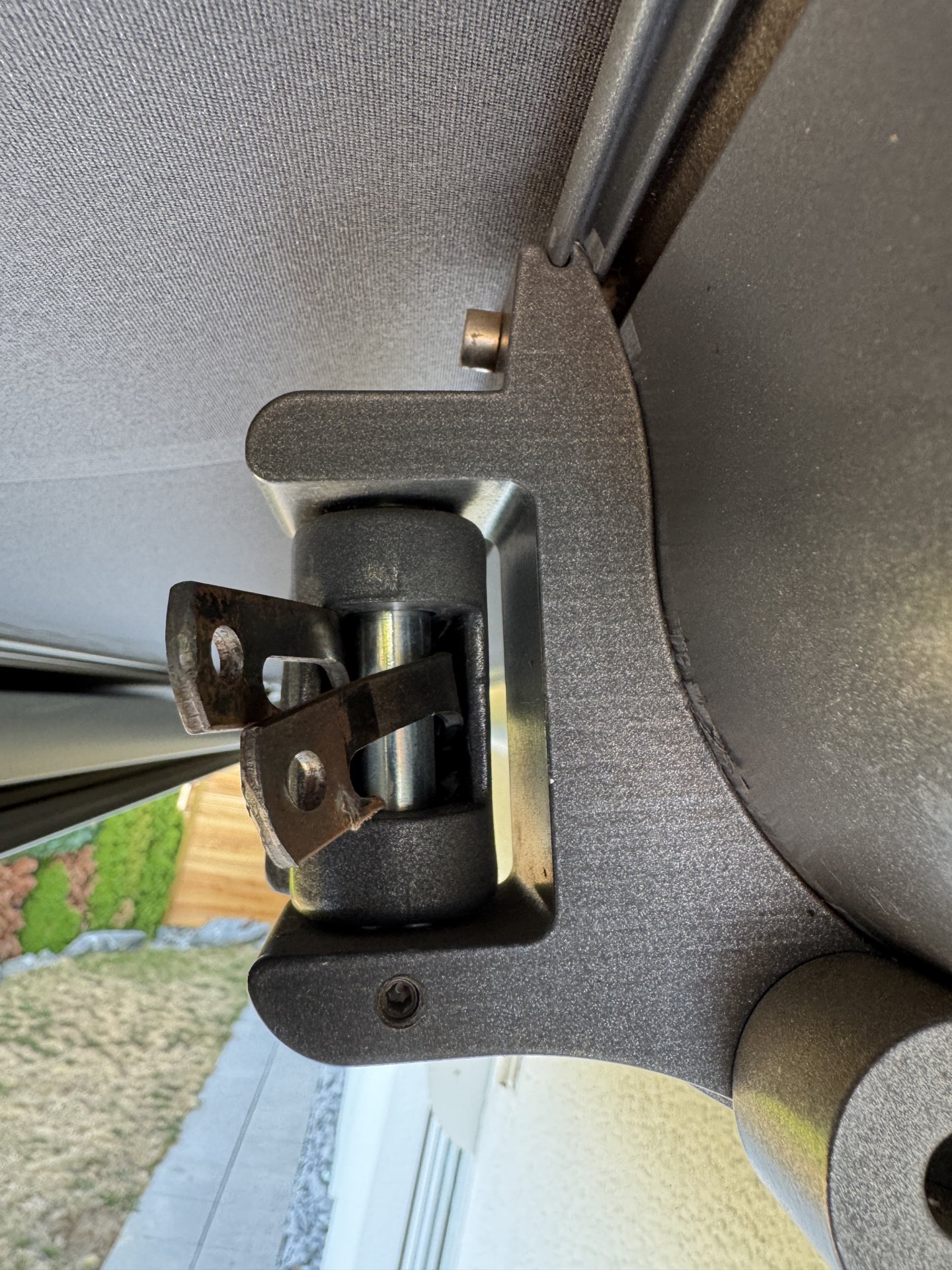

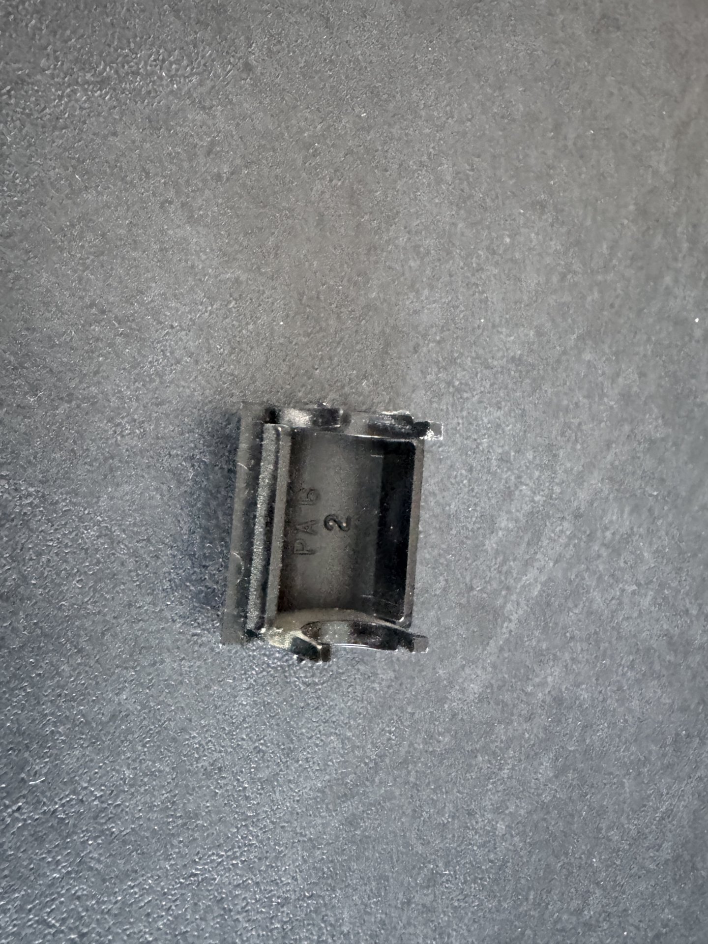

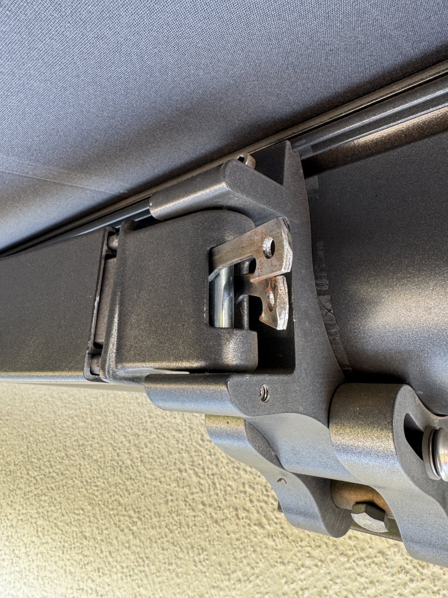

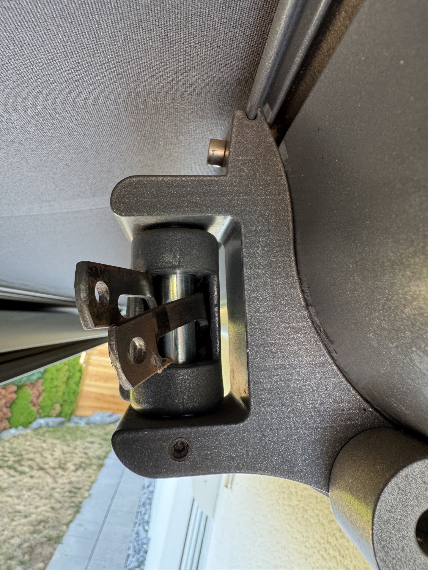

    Wenn ich die Abdeckung die beim einen Gelenk aufgesprungen ist beim „funktionierenden“ Gelenk abnehme sehe ich keine zwei Metallteile.
    demnach gehe ich davon aus, dass diese eher weiter rein gehören und sich irgendwie gelöst haben und durch das Ein- und Ausfahren nun verbogen sind.
    die Frage ist ob das heilbar ist oder ein gesamtes neues Gelenk + Arm? Erforderlich wird.

    Da wo die Löcher sind gehört bestimmt eine Schraube durch
    Abbauen zerlegen anschauen

    Antwort Hersteller:
    Austausch beider Gelenkarme + Gelenke erforderlich.
    Kosten ca. 500 Euro inkl. Montage.

    Wenn die Markise sonst noch in Schuss ist, lohnt sich die Rep. sicherlich.
    Eine neue kostet ja das x-fache.
    (Wie breit, welche Ausladung, Stoff noch top…?)
