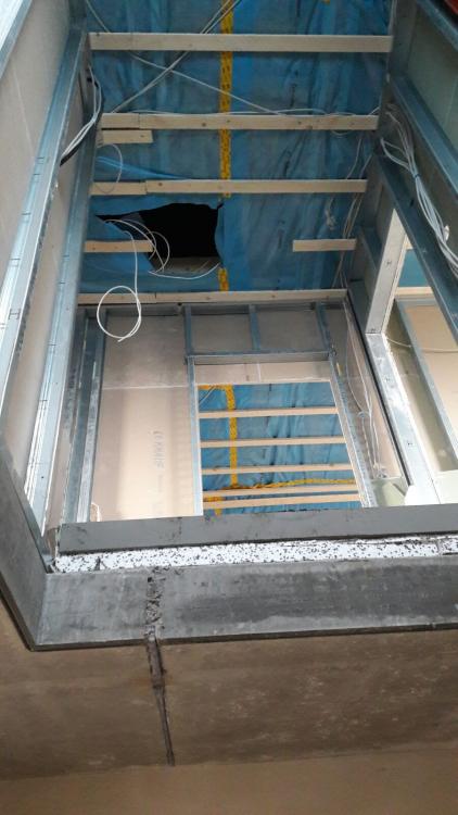

    Guten Morgen,
    ich bin neu hier und total am verzweifeln. Wir bauen zuzeit bzw. lassen bauen. Nun ist folgendes Problem aufgetreten. Letzte Woche wurde unser Esstrich gegossen. Zuvor waren noch andere Handwerker im Haus. Am Samstag konnten wir das erste mal das Haus betreten. Hier ist uns aufgefallen, dass zuvor jemand ein großes Loch in die Dampsperre geschnitten haben muss-welches nicht wieder verschlossen wurde. Jetzt leuchten bei uns natürlich alle Schimmel-Warnleuchten rot und alles steht auf Panik. Das Haus is natürlich sehr feucht und ich kann mir gut vorstellen dass die Feuchte oben schon sehr präsent ist. wir haben einen ungedämmten, fensterlosen Spitzboden( Satteldach). Ich warte auf den Rückruf meines Bauleiters, den ich Samstag hiervon sofort in Kenntnis gesetzt habe. Ich hab solche Bedenken ,dass unser kleines Eigenheim jetzt den Bach runtergeht bzw. in wenigen Jahren zur Schimmelfalle wird. Würdet ihr in einer solchen Angelgenheit einen Sachverständigen hinzuziehen-wenn ja was bietet sich für so etwas an? Oder wie könnte man generell das Problem aus der welt schaffen? Ich bin total verunsichert und muss mir mal kurz den Kummer von der Seele schreiben.
    Ich hoffe, dass ich keine forumsregel verletzt habe und heoffe auf etwas Feedback. Danke im Voraus und einen schönen Start in die Woche:)

    Das das Loch dort weg muss weisst du schon.
    Der Spitzboden ist hoffentlich korrekt belüftet.
    Wenn das gegeben ist, dann sehe ich nicht warum nach fachgerechter instandsetzung hier irgendwelche Folgeschäden zu erwarten sind. Sollte Kondensat/Feuchtigkeit im Boden sein, dann wird die nach dem abstellen der Ursache "weggelüftet". Sollten sich große Mengen an den Unterspannbahnen gesammelt haben, dann abstreichen und manuell entfernen. Dann geht es schneller.
    Also keine Panik! Darauf drängen das das gerichtet wird. Und korrekt muss es natürlich sein!

    Ich habe mir vor wenigen Minuten einen Sachverständigen besorgt und für morgen einen Vor-ort-Termin vereinbart. Kann ja generell nicht schaden, da wir Laien sind und eine kompetente Meinung nicht schaden kann.
    Oben ist nichts mit Lüftung, da wir zumindest keine Fenster eingebaut haben. Oben ist nur diese dunkle Folie auf der die Dachpfannen liegen und halt die Dämmung auf dem Fußboden.
    Mache mir echt Sorgen:(
    Mein Bauleiter hat sich auf meine Bedenken hin grad gemeldet und meinte, dass es besser wäre, wenn oben zu wäre...aber momentna eh nichts kleben würde...ich glaub ich spinne!

    @Luccarian,
    Sie lüften über fenster 2-3 Stunden täglich - und der Rest des Tages.
    Ihr Haus "entlüftet" dann über 20 Stunden durch das offene Loch der Folie in den darüberliegenden kalten Dachraum.
    Das Loch muss geschlossen werden.
    Wie dämlich muss ein Bauleiter sein, wenn er das nicht weis ?
    Übrigens: Das Loch stammt vom elektriker.
    Die NYM-Kabel liegen meist in der Installationsebene, hier kommen aber mehrere Kabel aus dem Dachspitz.
    Wer hat diese Kabel durch die Folie geführt?
    Der Elektriker ist der natürliche Feind der Luftdichtheit.

    Die bereits eingedrungene Feuchtigkeit wird bei einem belüfteten Dach ganz normal austrocknen. Spätestens im Sommer. Das sollte also keine Schäden verursachen. Die Kabel müssen auf jeden Fall luftdicht durch die Dampfsperre geführt werden. Dafür gibt es entsprechende Manschetten, die in die Folie eingeklebt werden.

    Heute hatten wir einen vorOrt-Termin mit dem Bauleiter...wir sind u.a. gemeinsam auf den Spitzboden geklettert. Ich hatte nicht das Gefühl dass der Boden bzw. die Dämmung, welche auf dem Boden liegt, feucht war. Das Holz war zwar etwas klamm und kalt, aber dieser Zustand kann auch dem momentanen Wetter geschuldet sein. Das Loch wird jetzt zeitnah verschlossen. Er meinte, dass dies erst wirklich zum Problem werden würde sobald das Haus richtig durchgeheizt wird und die Feuchtigkeit zum jetzigen Zeitpunkt ganz problemlos nach oben hin entweichen kann. Momentan hat das Haus eh überall eine Temperatur. Natürlich sollen wir weiterhin lüften. Den morgigen Gutachtertermin werden wir aber trotzdem wahrnehmen...das Gespräch hat und aber schonmal etwas beruhigt...man weiß ja nie^^

    Wichtig ist, dass alle Löcher, Übergänge geschlossen sind. Ein Bloowdoortest müsste ohne Probleme bestehen. Sonst gibt es probleme mit Schimmel. So wie das Foto aussieht wird es einige Probleme geben (Klebestellen, Wandübergang .....)
