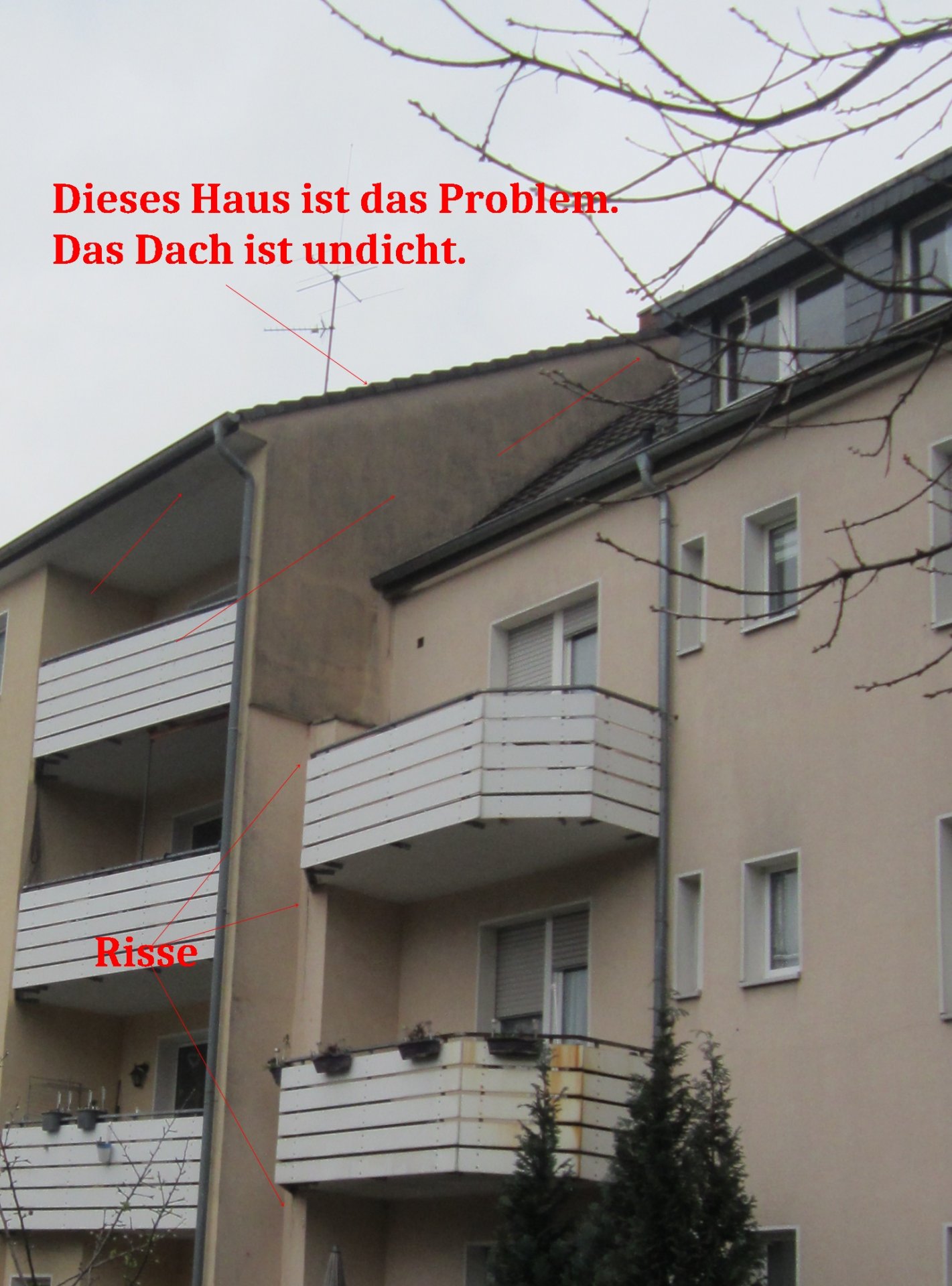

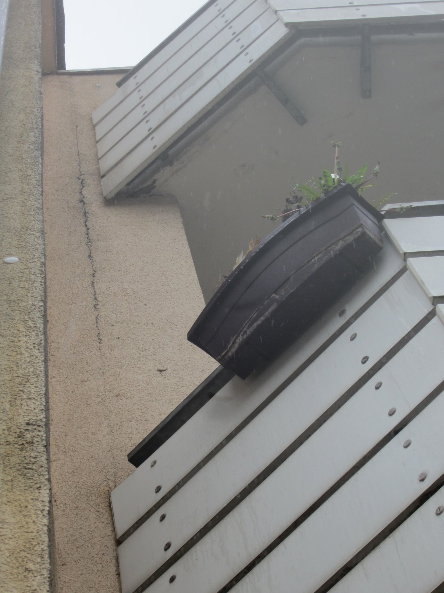

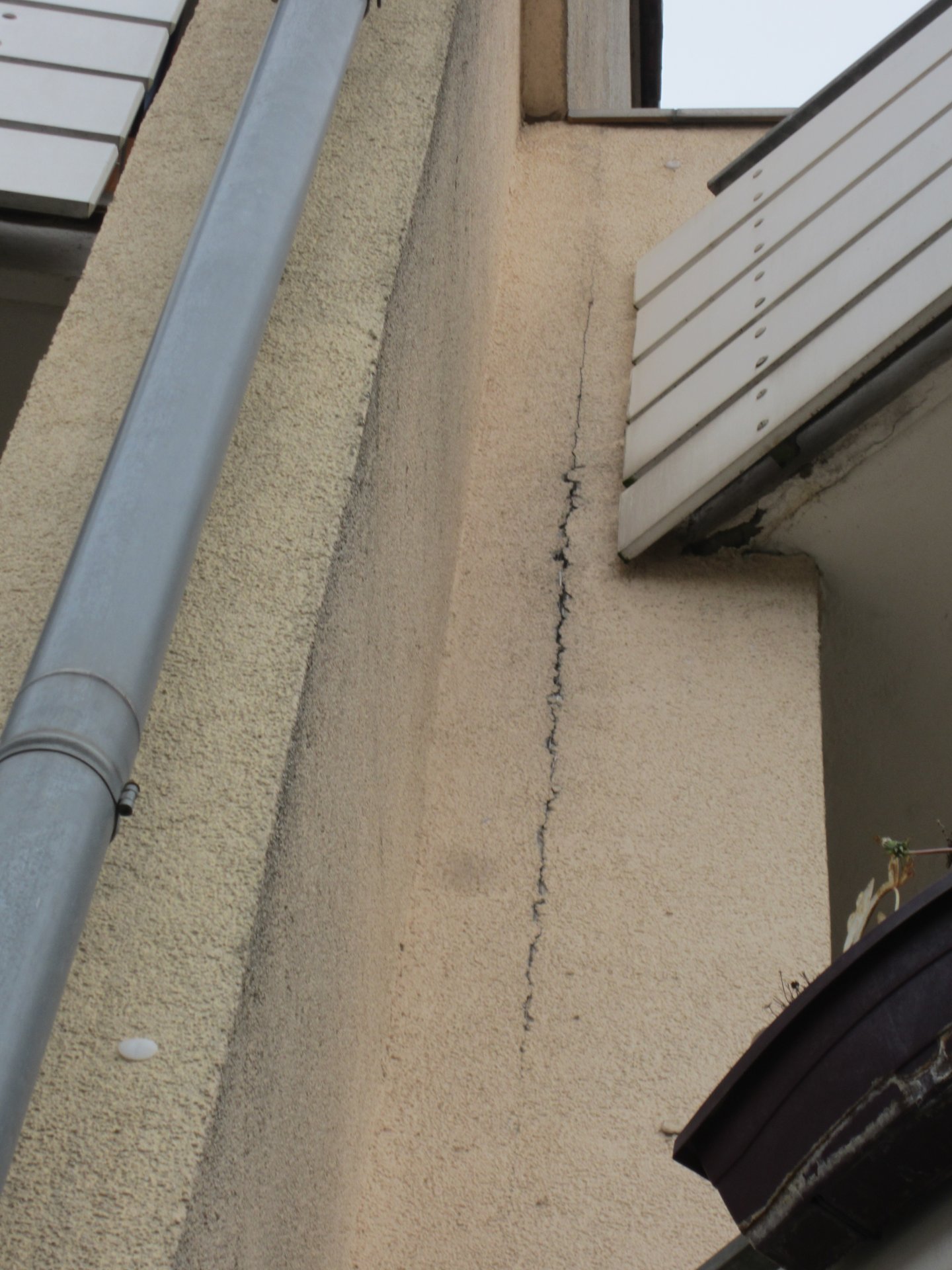

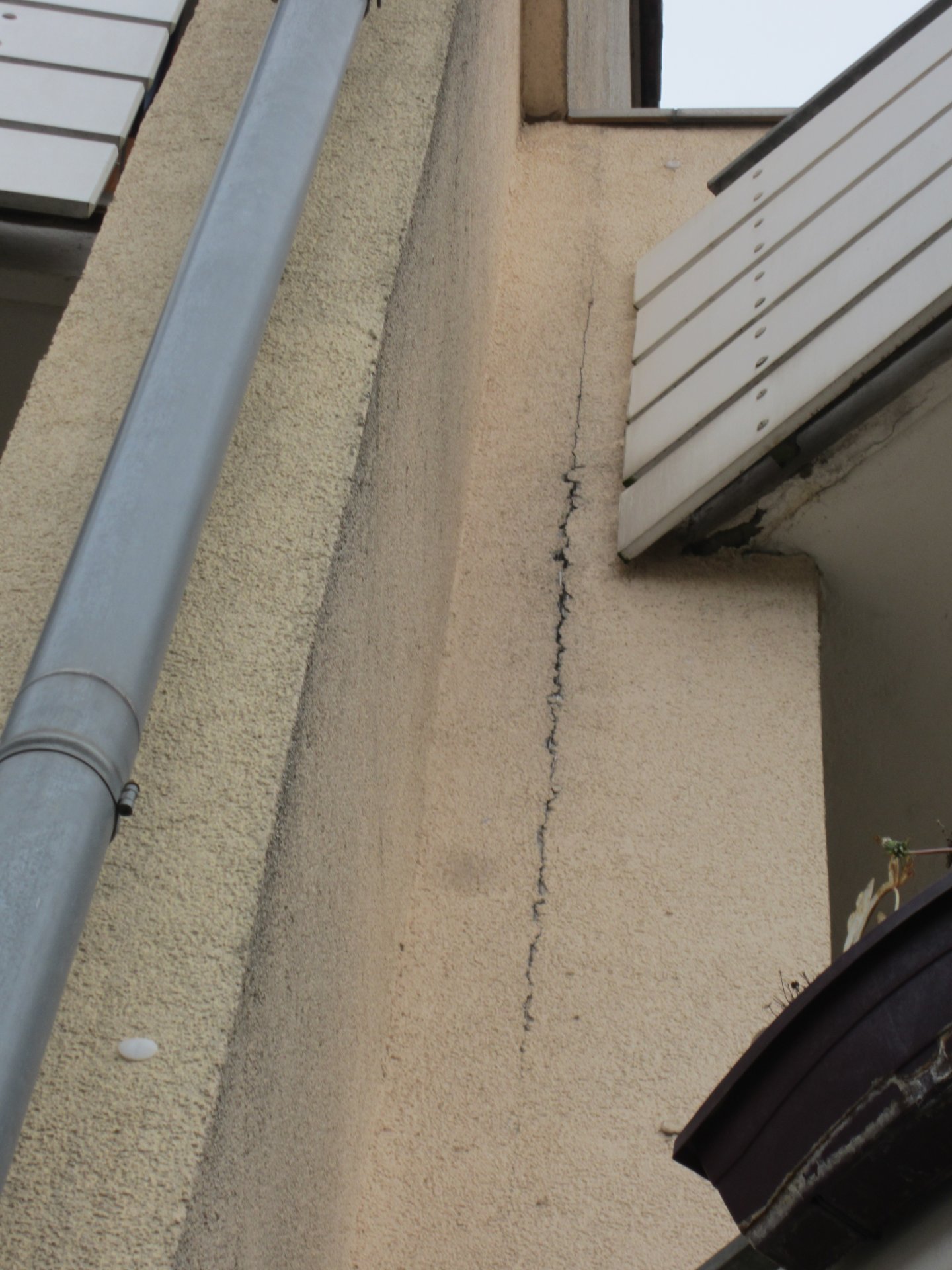

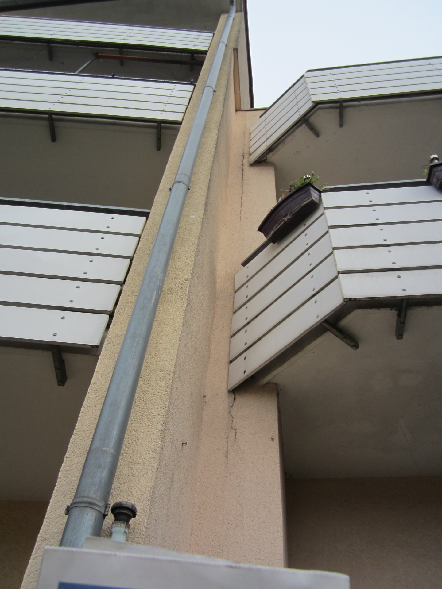

    Die Hausdämmung ist auf mehreren Ebenen gerissen.
    Für mich stellt sich die Frage, ob diese ausgebessert werden kann, oder ob eine komplette Haushülle erstellt werden muss/sollte. Der Riss ist in dem I.OG und II.OG zu finden, an den Fenstern links ist die Dämmung oberhalb der Fenster schwarz. Was könnte das sein?

    Scheint von oben zu kommen
    Eindeckung / verblechung evtl. undicht
    sieht richtig übel aus und als ob es schon lange so ist
    Reparieren kann man alles. Dass wegen einer Stelle das ganze Haus neu gemacht werden muss sehe ich persönlich nicht so
    Sieht man genauer wenn der putz dann ab und das geöffnet ist

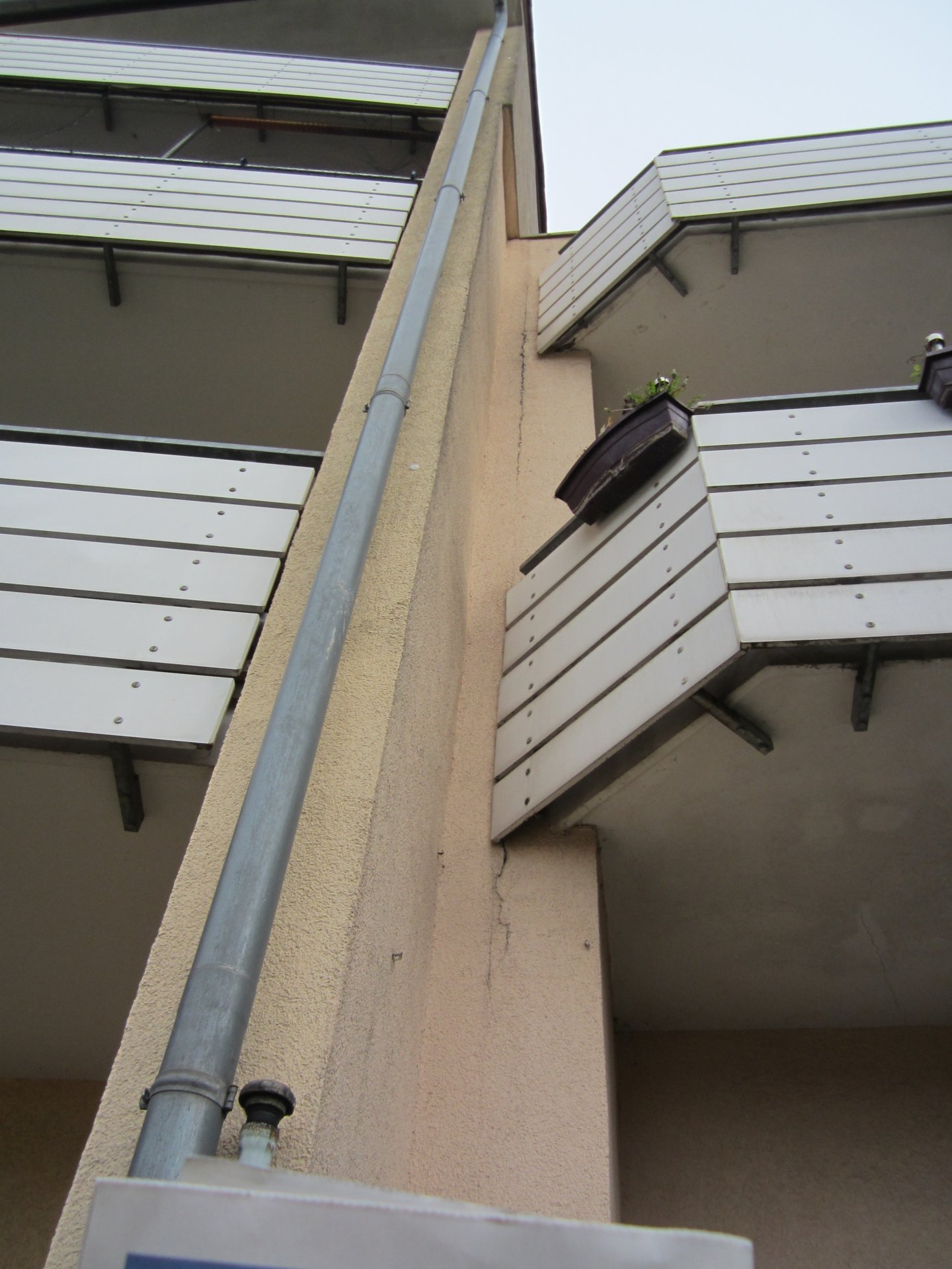

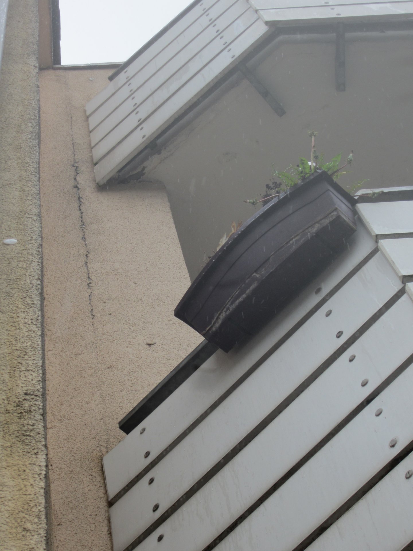

    Ich würde gerne ein besseres Bild vom Anschluss des oberen Balkons sehen.
    Hier sieht es wegen dem Schattenwurf ein wenig danach aus, als würde die Bewehrung aus dem Beton platzen.
    In jedem Fall sollte man den oberen Balkon als Ursprung für Wasser in der Fassade in die Untersuchung einschließen.
    Ein Schnitt oder eine Bauzeichnung wäre hier auch hilfreich. Je nach Bauweise könnten hier auch die einzelnen Bauabschnitte zueinander in Bewegung sein.

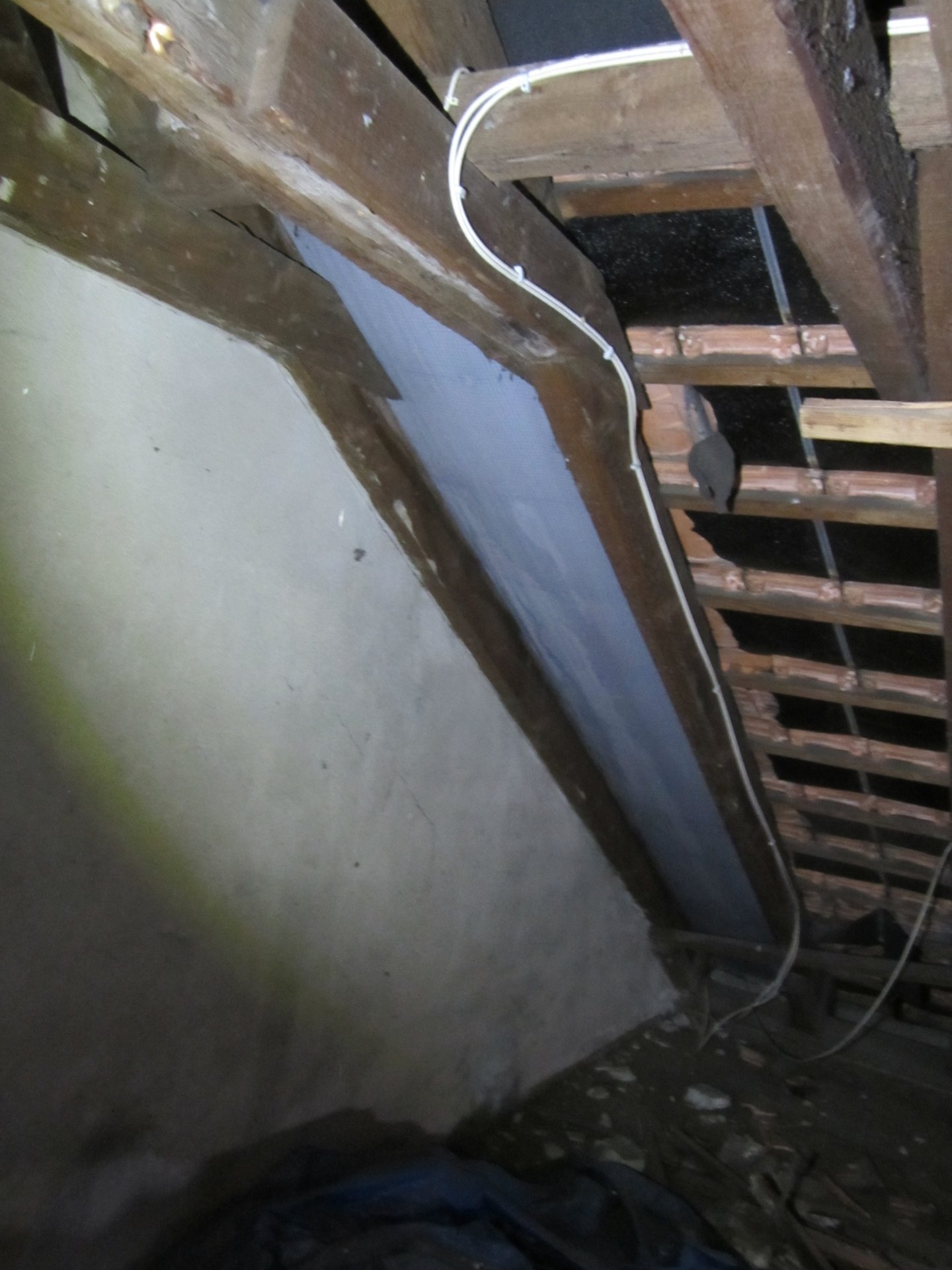

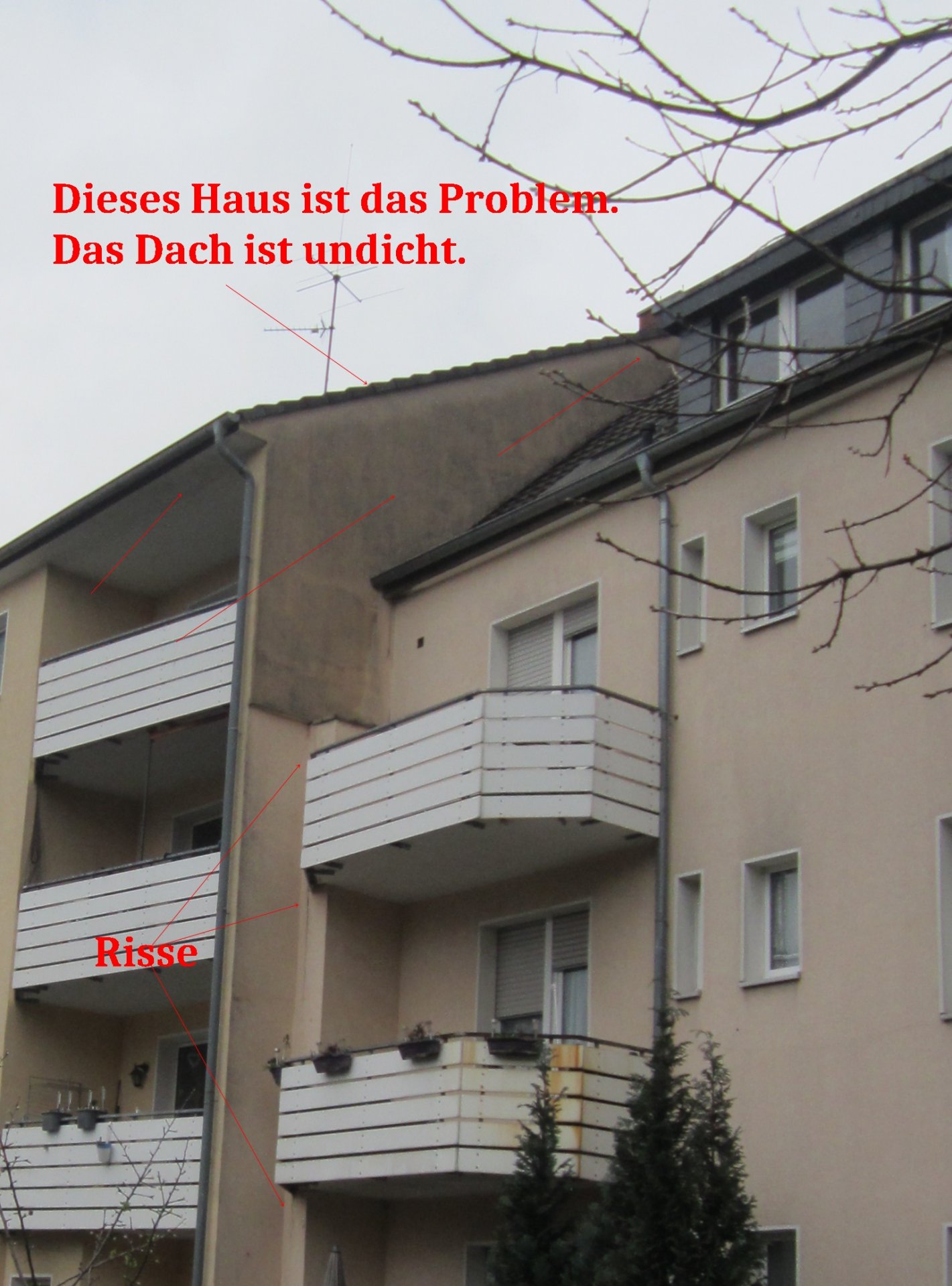

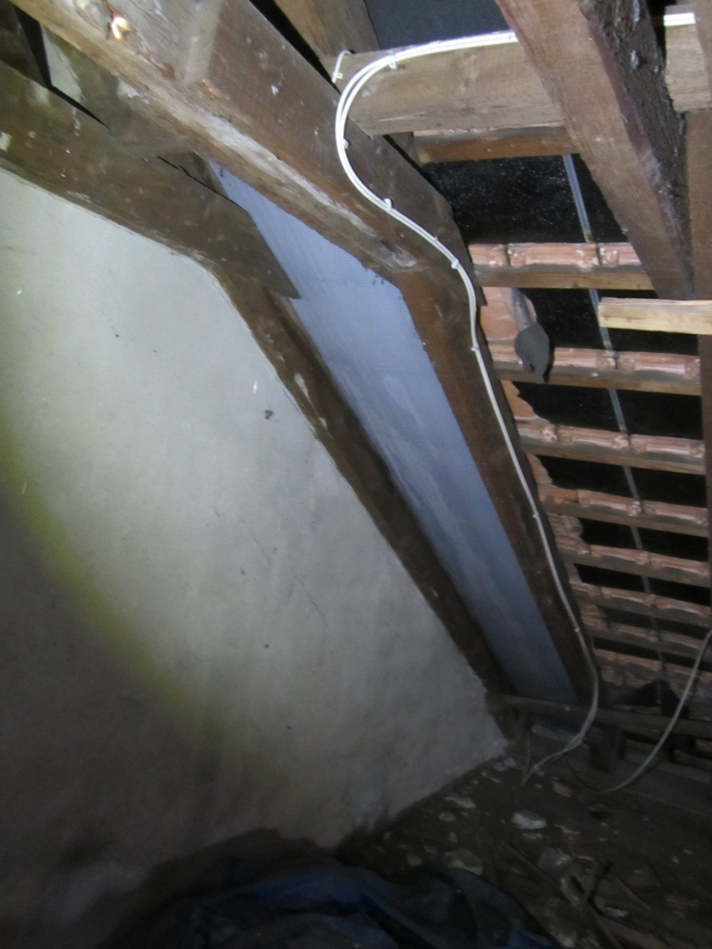

    es kommt von dem Haus links, wo Ihr die Dachrinne seht. Das Dach ist an dieser Seite undicht. Von dort kommt leider gar nichts. Ich habe aber Fotos davon.
    er Riss ist sicher die Trennung beider Häuser. Müsste eine Fuge dort sein. Ich bin noch am Anfang meiner Recherchen.
    Ich werde morgen noch einmal neue Bilder machen.
    Im Anschluss Bilder, die ich aber von dem Dach des linken Hauses bekommen habe.
    Morgen werde ich neue Bilder machen. Vielen Dank an alle.

    Ich denke da kommt das Wasser von dem Dach. Dämmung ist an dieser Stelle keine. Sieht wahrscheinlich schlimmer aus als es ist, werde es beobachten.
