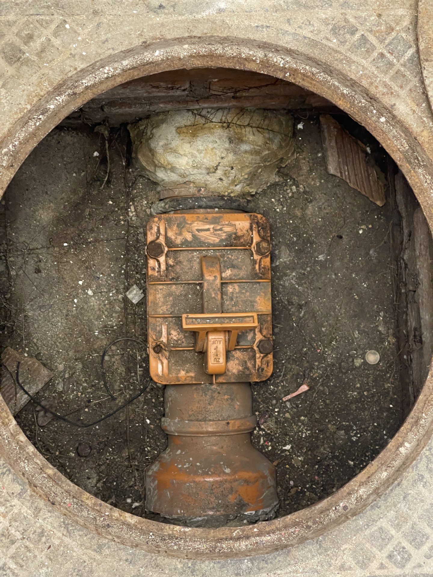

    ich habe im Keller eine Rückstauklappe, die leider defekt ist. Bereits letztes Jahr wurde bei Starkregen Abwasser in den Keller gedrückt. Ursache war nicht ein Durchfluss durch die Klappe selbst, sondern die Leitung, da die Rückstauklappe nicht mehr korrekt gearbeitet hat.

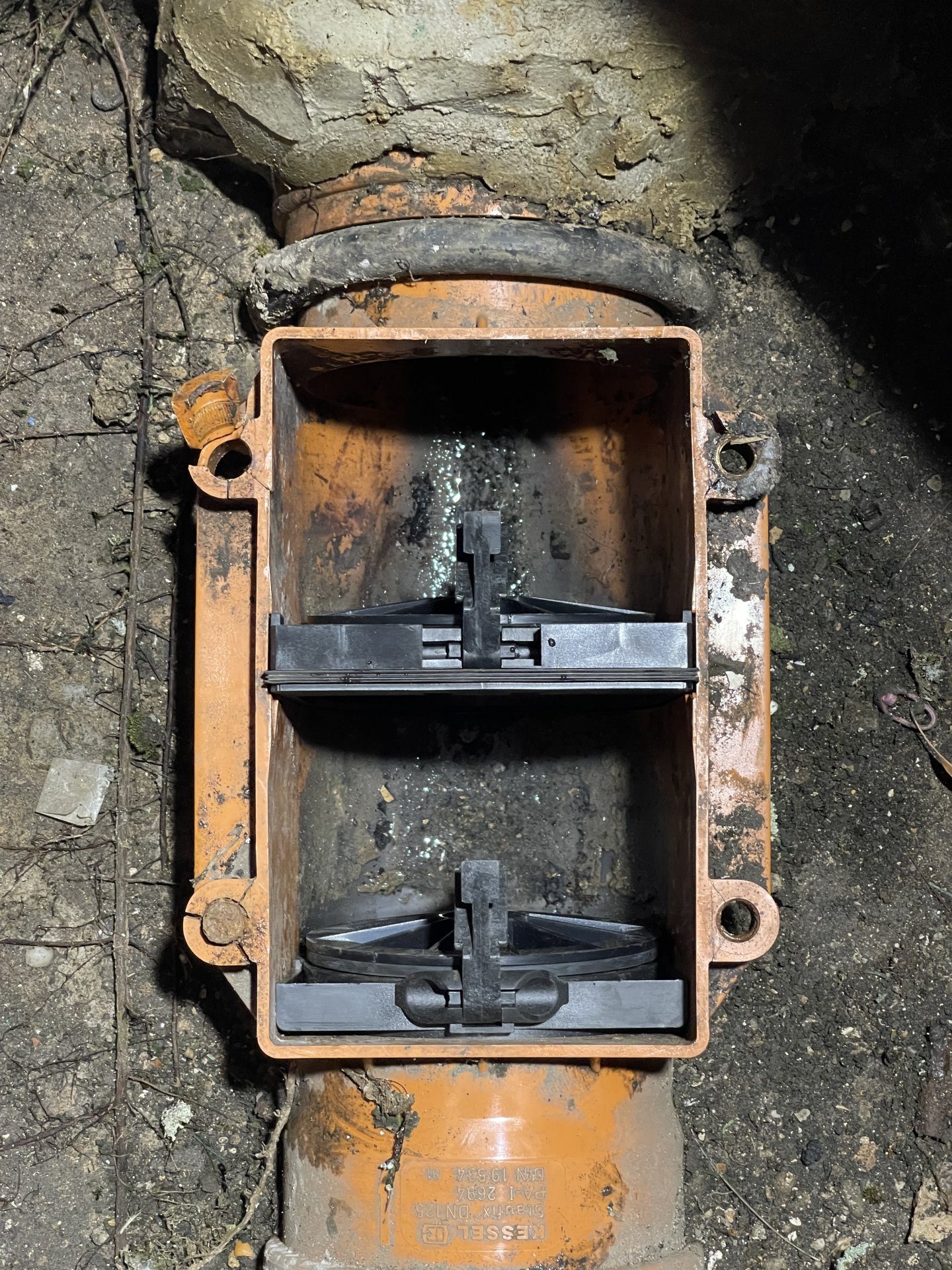

    Ich habe das Innenleben der Rückstauklappe inzwischen ersetzt. Das Innenleben selbst sitzt fest und funktioniert, allerdings sind die Halterungen für die Schrauben im Gehäuse gebrochen, sodass der Deckel nicht mehr befestigt werden kann. Auf einer Seite ist das Rohr zudem offenbar einbetoniert bzw. fest in den Boden eingebunden.

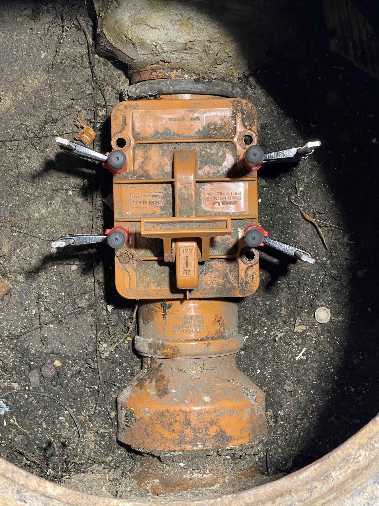

    Mir ist bewusst, dass die Rückstauklappe in diesem Zustand nicht mehr zulässig ist. Ich möchte trotzdem wissen, ob es technisch sinnvolle und dauerhafte Möglichkeiten gibt, den Deckel wieder sicher zu befestigen, um die Klappe in Eigenleistung zu reparieren. Ich habe jetzt erstmal notdürftig Schraubzwingen angebracht.
    Ein Fachbetrieb hat mir für den Einbau einer elektrischen Rückstauklappe (Staufix) einen Kostenvoranschlag über ca. 6300 € gemacht, was für mich aktuell eine sehr hohe Investition ist.
    Hat jemand Erfahrung mit solchen Schäden oder mit einer Reparatur der Deckelbefestigung, insbesondere wenn das Gehäuse teilweise einbetoniert ist? Oder ist das Gehäuse in so einem Fall grundsätzlich nicht mehr sinnvoll reparierbar? Oder kann ich das ganze Gehäuse freilegen und ein neues einbauen?

    Was genau ist da einbetoniert ? Das sieht eher so aus als ob da jemand den Übergang zugeschmiert hat, vielleicht undicht /gerissen ?
    Ich würds frei stemmen und das ganze Teil tauschen
    Schaut aufs erste nicht so wild aus

    Ich habe bei den Zwingen meine Zweifel, dass sie dem Wasserdruck, welcher bei einem Rückstau auftritt, wirklich standhalten können. Wenn man etwas an ihnen rüttelt, dann lösen sie sich, da die Flächen an den Angriffspunkten nicht überall plan sind. Ansonsten würde ich sie wahrscheinlich wirklich einfach drinlassen.

    Neue Schrauben durch die Löcher schieben und mit einer Mutter und Unterlegscheiben sichern geht nicht? Alternativ/zusätzlich daneben neue Löcher bohren auch nicht ?

    Große Kabelbinder gehen vielleicht auch statt den Zwingen, wenn noch etwas Rest da ist. Im Photo schwer erkennbar.

    Geht nicht, ausgebrochen bzw. brüchig…

    Buddel unterm Rohr (ist das wirklich Beton?) an 2 Stellen etwas frei, damit du einen massiven Draht durchstecken kannst. Damit kannst den Deckel sichern. Oder wie von simon84 vorgeschlagen, Kabelbinder…einmal rumführen…

    wenn das Beton ist, vier Gewindebolzen rein und mit zwei Flacheisen dann runter drücken (mit Muttern).
