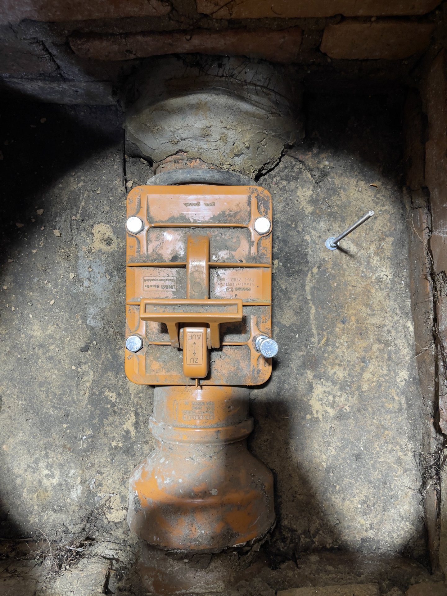

Diskutiere Defekte Rückstauklappe - Halterungen gebrochen, Reparatur in Eigenleistung möglich? im Sanierung konkret Forum im Bereich Altbau; Buddel unterm Rohr (ist das wirklich Beton?) an 2 Stellen etwas frei, damit du einen massiven Draht durchstecken kannst. Damit kannst den Deckel...

    Keinen Draht, dann lieber große Klemmschellen. Damit bekommt man es noch etwas fester.

    Das sind wirklich gute Ideen. Ich hatte mir das mit den Gewindestangen im Boden auch schon überlegt, aber die Idee, das freizulegen und dann Schellen drumzumachen, finde ich super.
    Ich habe noch nicht geprüft, wie der Boden beschaffen ist. Aber je nachdem kann ich eine der beiden Lösungen nutzen. Ich gebe auf jeden Fall Bescheid, was am Ende funktioniert hat.
    Vielen Dank!

    Leider ist es Beton oder Stein, das muss ich noch prüfen. Aber dann bleibt wohl nur die Option mit den Gewindebolzen.

    Oder halt passende gewindestangen, große beilagscheiben und Muttern
    Das kriegt man sicherlich irgendwie rein gefummelt
    3-5 Gewindegänge auf der Mutter wären super, aber so wenig Kraft wie da zu erwarten ist hält es vermutlich auch mit 1,5 Gängen, falls es auf der unteren Seite zu eng ist

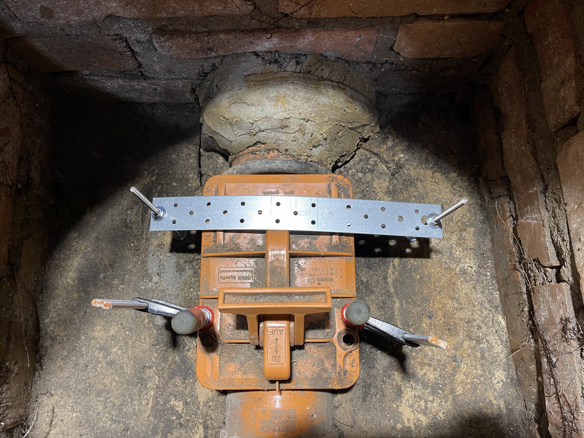

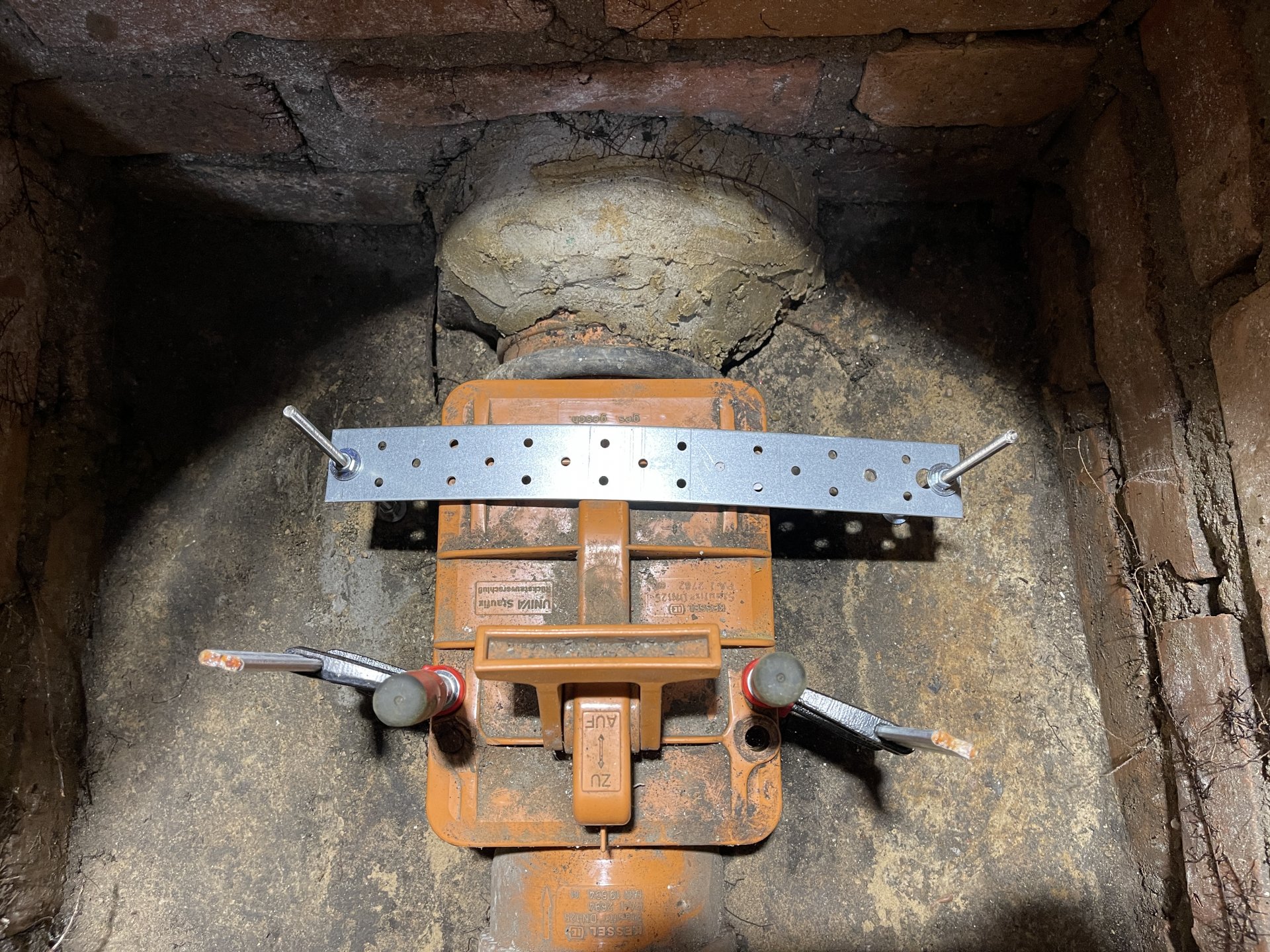

    4 Dübel, 4 lange Schrauben und 2 Flacheisen. Wieso einfach wenn auch kompliziert geht.

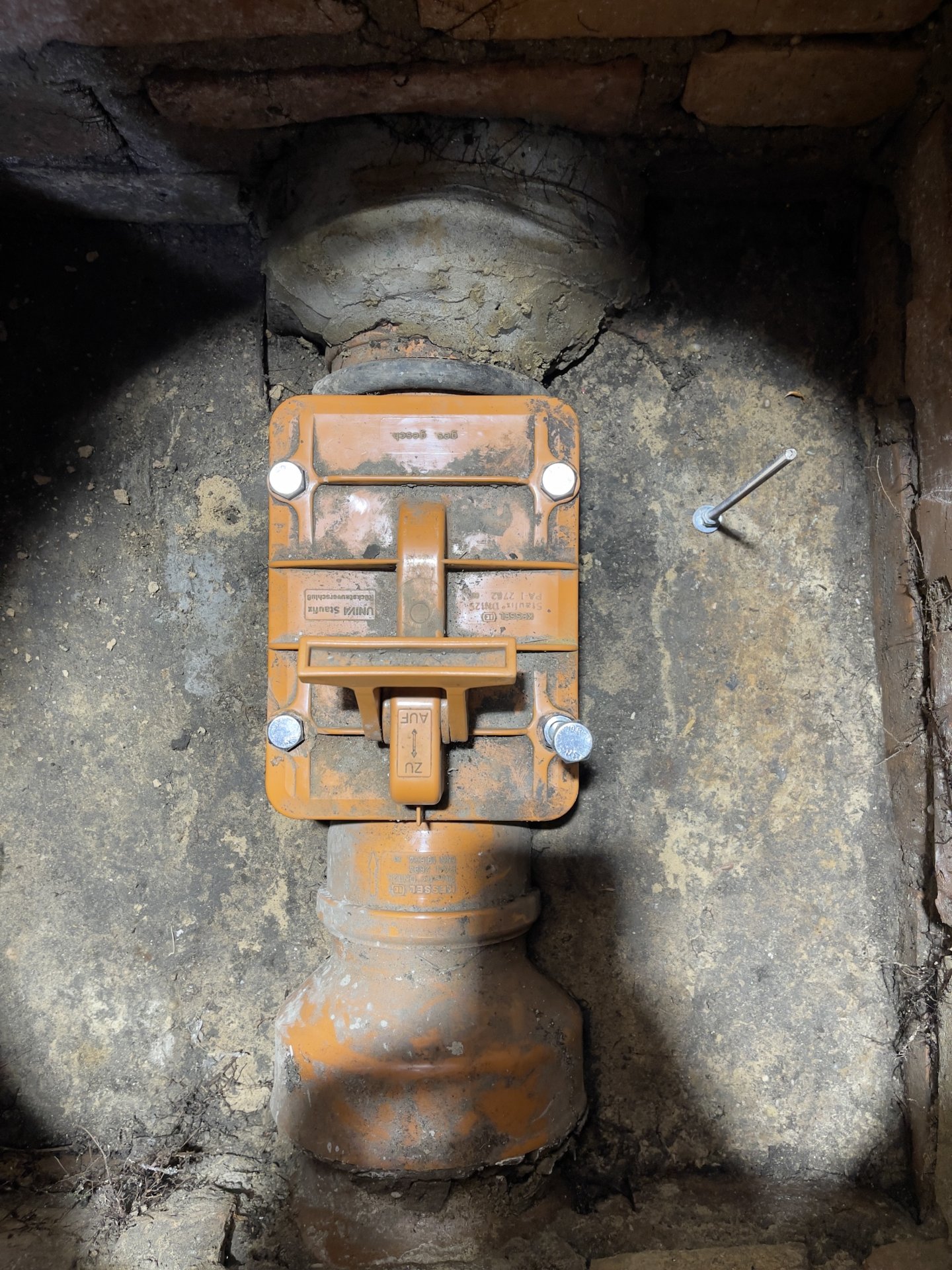

    Leider hat es mit den Dübeln und Gewindestangen nicht funktioniert. Auf der linken Seite ist der Boden nicht wirklich fest, so dass dort keine Dübel halten. Auf der rechten Seite hält der Dübel, aber das nützt leider nichts.
    3 Fassungen der Gewindeeinsätze waren leider teilweise ausgebrochen, aber nicht vollständig zerstört. Ich habe nun Schrauben hindurchgesteckt und auf der anderen mit passenden und größeren Muttern gekontert., da es direkt unter den Löchern direkt leider keine Möglichkeit gibt Unterlegscheiben mit der notwendigen Größe zu verwenden. Ein Gewindeeinsatz ist noch ok und konnte verwendet werden. Leider hatte ich keine Schraube in der passenden Länge, aber mit einer Mutter konnte ich es trotzdem fixieren. Ich hoffe, das hält jetzt.
