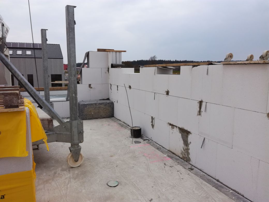

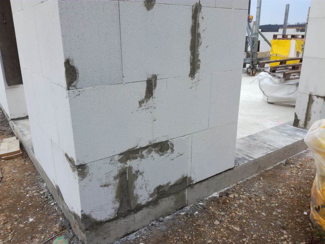

    Hallo zusammen.
    Bin neu hier. Aktuell wird mein Haus im Massivbau mit 36,5er Ytong Steinen hochgezogen. Als ich heute auf der Baustelle vorbei schaute, war ich etwas verwirrt über die bisher gemauerten Steine. Viele Ausbesserungen durch Dämmörtel, nach meinem Geschmack fast schon zu viel? Daher die Frage an Euch, ist das noch im “normalen“ Bereich? Meiner Ansicht nach fehlen da schon ordentliche Stücke zum Teil von den Steinen. Hänge gern auch mal ein Beispielbild an und würde mich über Rückantworten freuen, was ihr mir so raten würdet. Besten Dank vorab. Grüße, Thomas

    Die Porenbetonsteine sind sehr leicht und empfindliche steine. Sie werden mehrmals auf und abgeladen. Solche ausbrüche bleiben nicht aus. Es sieht schlimmer aus als es ist. Hätte man mit weißen mörtel die Ausbrüche ausgebessert wäre das gar nicht so schlimm ausgesehen.
    Alles technisch im grünen Bereich

    Es spricht für die Maurer, daß sie das überhaupt ausgebessert haben. Aber ich hätte mir einen Schutz für die vorstehende Abdichtung gewünscht.
    Im übrigen, lege ich über der ersten Steinreihe noch auch eine Lage Dachpappe ein.

    Was fürn schutz? „Dachpappe“ auf 65 cm höhe?

    Es kommt auf die Situation an. Es wäre nicht das erste Mal, daß die erste Steinlage, mit 25 cm Höhe, überflutet wird. Sei es von außen bei bodengleicher Platte, Moselhochwasser oder von innen durch einen Wasserschaden.

    Danke für eure bisherigen Antworten. Dann beruhigt es mich ja erstmal, dass das technisch soweit alles ok ist. Habe den Bauleiter dennoch mal gebeten für die kommenden Reihen doch vorrangig die komplett intakten Steine verarbeiten zu lassen. Aber dass so viele Steine gebrochen ankommen, da müsste man sich doch über einrn sichereren Transport mal Gedanken machen? Schaue heute mal wieder zur Baustelle, hoffe es erwartet mich keine böse Osterüberraschung;-)

    Wenn dich das so stört, warum baust du dann mit Porenbeton??? :shadesWie @Yilmaz schon geschrieben hat, sind Porenbetonsteine nicht gerade die robustesten Mauersteine. Außerdem sieht das nach dem Dämmen / Verputzen hinterher doch kein Mensch mehr... Da wäre ich deshalb ganz relaxed und würde mir die Stimmung mit dem Rohbauer deswegen nicht unbedingt versauen....;)
