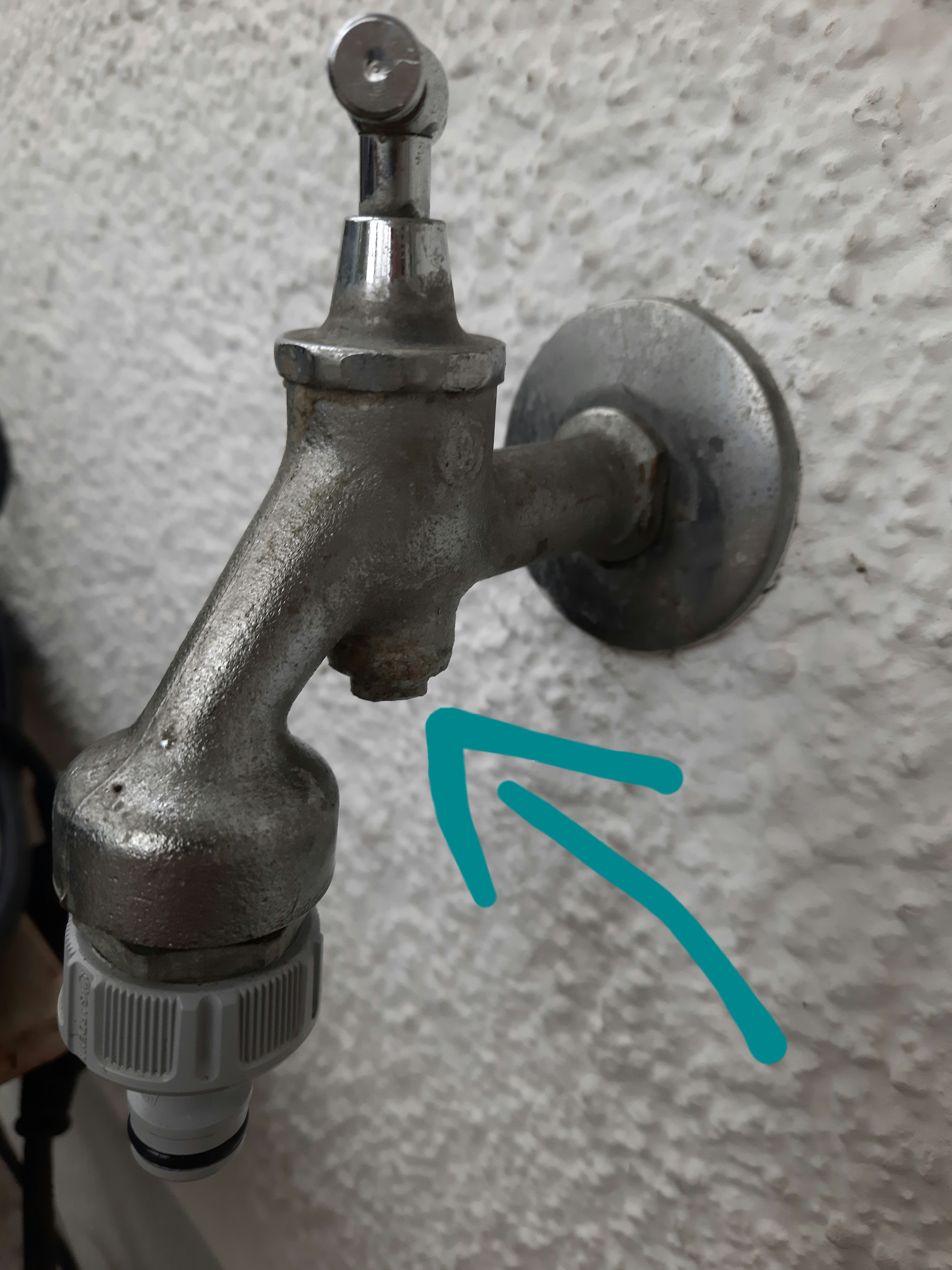

    Hallo Community,
    ich bräuchte eure Expertenmeinung und eure Hilfe.
    Ich habe unser Wasserhahn im Außenbereich ordnungsgemäß winterfest gemacht und nun wollte ich ihn wieder benutzt.
    Komischerweise fing es aus dem markierten Stück auf dem Bild stark an zu tropfen.
    Mich würde zuerst interessieren, wofür dieses markierte Stück gedacht ist und wie ich das Tropfen beheben kann.
    Liebe Grüße und danke für euren Rat.
    Gerrit
  2. #2 simon84, 03.05.2021
    22.411
    6.424
    Das unten wird eine Entleerung sein für Frostschutz, wenn unten an der Leitung im Haus keine vorhanden ist.
    ansonsten als Laie am besten das ganze Ding tauschen, theoretisch kann man auch oben aufmachen und die Buchse erneuern ist aber im Endeffekt fast genauso teuer
