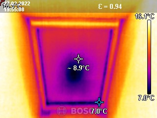

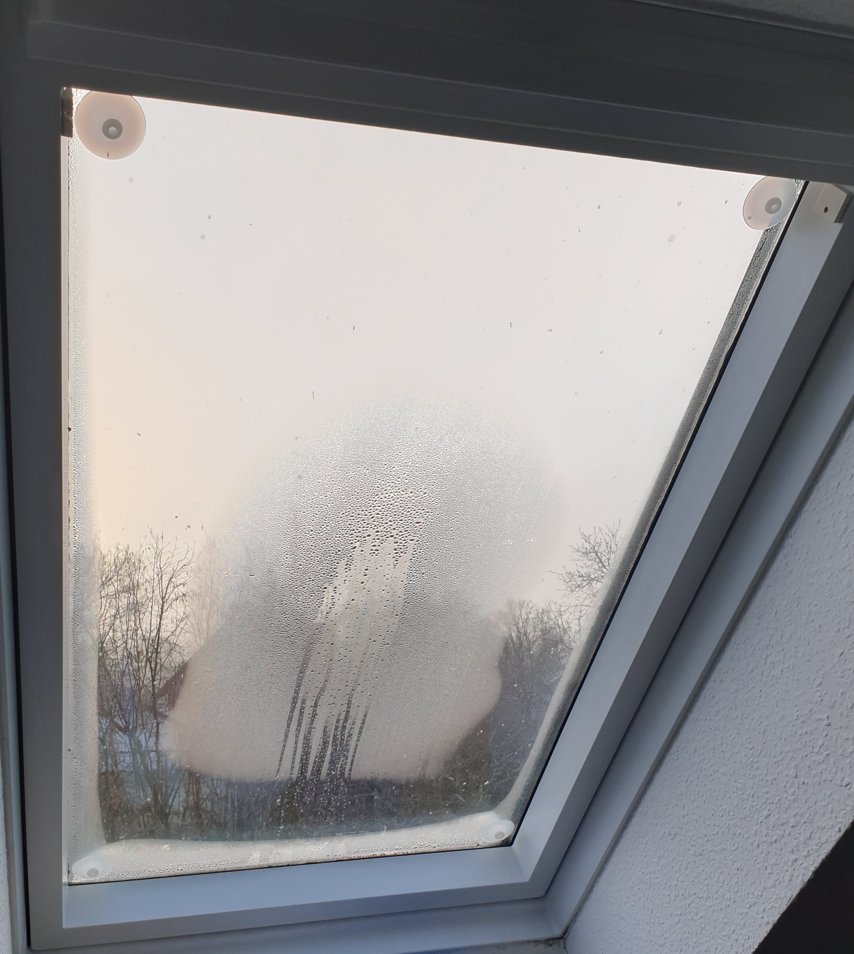

    als Mieter in einem DG habe ich Probleme mit einem der VELUX Dachfenster.
    Es ist immer sehr heftig beschlagen.
    Die Taupunkt Thematik brachte mich auf die Idee, mit einer WB-Kamera das Fenster mal zu messen.
    Die rH liegt immer um die 60%. Die Temperatur liegt um die 17 Grad (Schlafraum).
    Das beigefügte Bild wurde aufgenommen, als es draußen ca. 3 Grad war.
    In anderen Artikeln habe ich gelesen, dass die Innenscheibe ca 3 Grad kälter ist als die Raumtemperatur.
    Durch die sehr kalte Innenscheibe ist der Taupunkt immer unterschritten und das Kondensat setzt sich ab.
    Ist das Fenster defekt oder woran kann es liegen, dass ich dort permanent Beschlag habe (tropfenförmig).

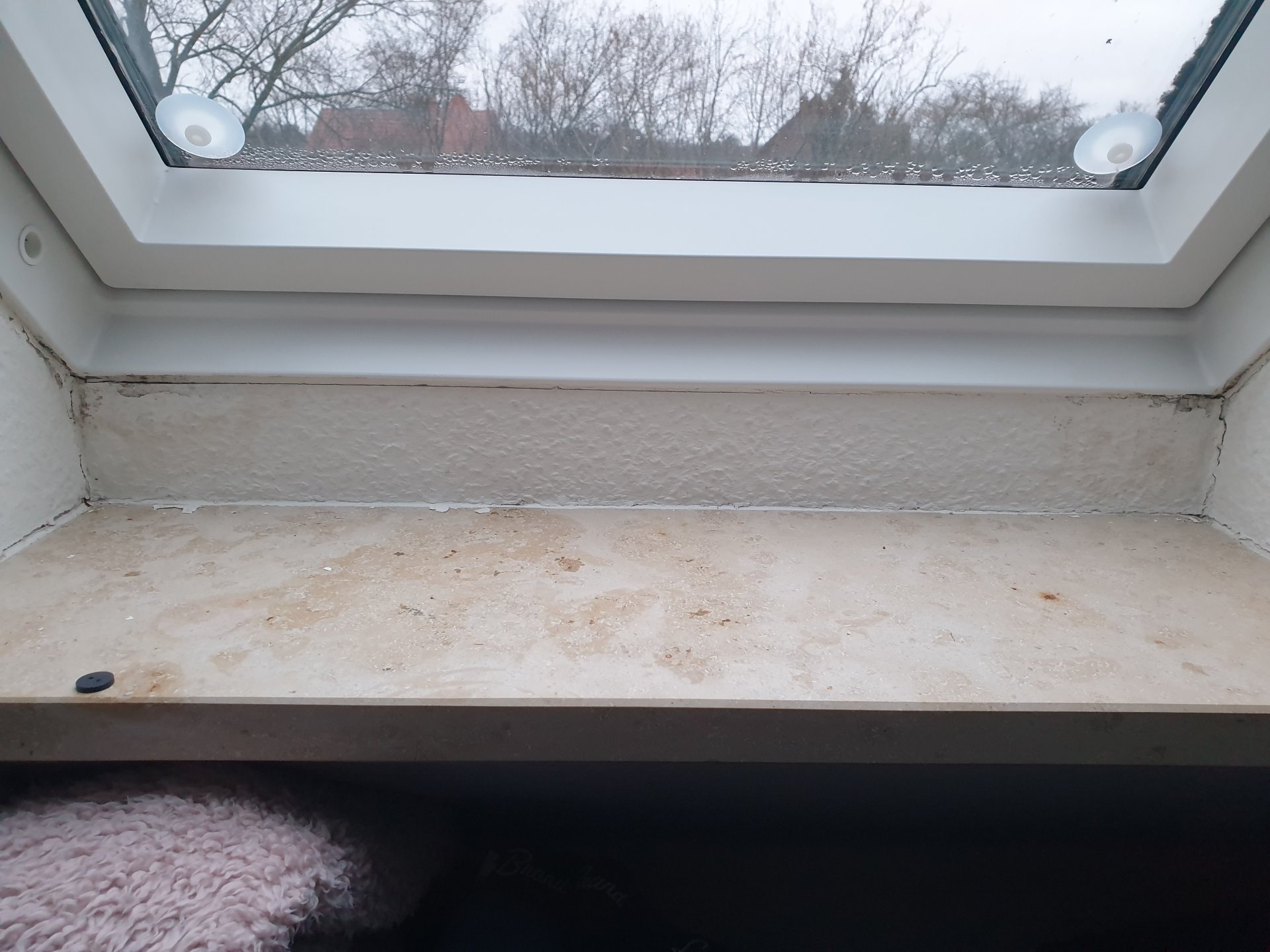

    Mach doch mal ein Bild vom unteren Fensterteil mit Leibungsverkleidung

    Hi Alex88,
    danke für das schnelle Feedback.
    Meinst Du das? Oder ein Bild mit der WB-Kamera?

    Das Fenster ist mit Sicherheit nicht defekt. Hat wahrscheinlich kein wärmeschutzglas. Raumfeuchte und Temperatur anpassen

    Sagt dir der Temparaturfaktor " F " was, der wird nach DIN EN ISO 10211 ermittelt... das ist ein rechnerischer nachweiß ab wann Tauwasser-Gefahr da ist, ist der Wert hier größer als 0,70 ist mit Tauwasser oder im schlimmsten Fall mit Schimmelbildung zu rechnen ( Wärmebrücke )
    F = die raumseitige Oberflächentemparatur – die Außenlufttemparatur / die Innenlufttemparatur - die Außenlufttemparatur
    hier in dem Fall dank deiner Angaben kann man das sehr gut rechnen...
    F = c.a 15° - 3° / 17° - 3° = 0,86 also größer als 0,70 und somit ist keine Wärmebrücke gegeben und es entsteht Tauwasser etc ( rechnerisch - in der Theorie )...

    Die Scheibe wird nicht defekt sein, denn dann würde diese in der Regel Luft gezogen haben und blind werden, die untere Fensterbank ist für die innere Umlüftung der Fensterscheibe mit warmer Luft hinderlich , wodurch die Glasscheibe die eh schon der kältetste Punkt ist , dies auch bleibt , da kann es passieren das es zu erhöhtem Kondenswasserausfall kommt . Nicht schön , aber ist leider so. Schließe mich fegu #4 an.

    Auf dem Bilöd sieht es so aus,. als ob die untere Kante an einer anderen Ebene kondensiert als der Rest. Ist das so?

    genau, nachdem hier keinerlei Luftzirkulation stattfindet, kondensiert die warme Raumluft am kalten Fenster,
    das ist auch bei neu eingebauten Fenstern so, wenn die untere Leibungsverkleidung keine Zirkulation zulässt.

    ...im Übrigen ist eine Thermografieaufnahme einer Verglasung in der Regel total sinnlos. Wenn man Oberflächentemperaturen von Glas messen will, dann braucht man Kontaktthermometer oder man klebt vorher an verschiedenen Stellen IR-Messfolien innen auf die Scheibe.

    Die WB-Aufnahme sollte eine grobe Aussage zulassen ob es hier Probleme gibt. An den Dachfenstern in den anderen Räumen, auch gleiche Ausrichtung ist der Unterschied nicht so groß.
    Mal sehen was die strenge Entfeuchtung und das zusätzliche Heizen ausmachen.

    Das ist der "Frost" von draußen. Innen war bisher keine Feuchtigkeit zu erkennen.

    Ja. Gerade in der kühleren Jahrezeit bedeutet das jeden Tag Fenster wischen. Die Vormieter scheinen damit auch schon zu tun gehabt zu haben, da die Tapete in den unteren beiden Ecken schon starke "Spuren" aufweist.
