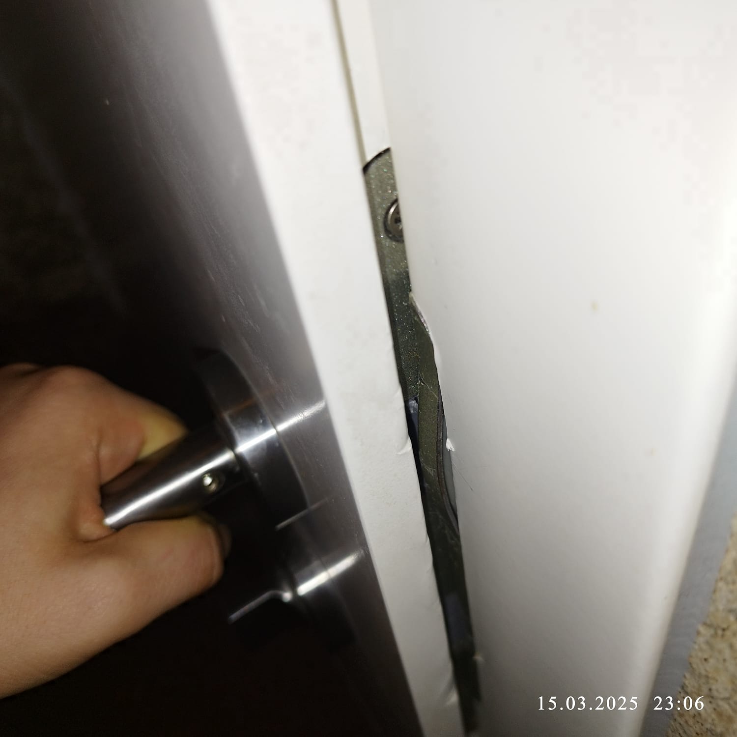

    Angenommen, im Rahmen einer Party "jagen" sich zwei Teenager voller Übermut in einem EFH, - vermutlich kann sich die Situation jedes Elternteil lebhaft vorstellen.
    Dabei "flieht" A ins Gäste WC und will schnell die Tür zuschließen, um B draußen zu halten. Während des Schließvorganges erreicht B jedoch bereits die Tür, drückt die Klinke und will hinterher.
    Wie sich durch Handyfotos am Türspalt später rekonstruieren lässt, hat sich wohl der Schließriegel, erst wenige Millimeter bewegt, ausschließlich am Schließblech verhakt und hat, noch ohne richtigen Halt im eigentlichen Loch, das Schließblech an der Stelle mit soviel Gewalt aus der Verankerung gerissen, dass es verbiegt, bricht und die Tür komplett im Schließbereich blockiert.
    Ende vom Lied ist, dass sich die Tür nicht mehr öffnen lässt, obwohl Klinke und Schließriegel jeweils frei beweglich sind und A, glücklicherweise im EG, das Gäste WC nur durch das Fenster verlassen kann.
    Bei einer offenen Zimmertür Schloss und Schließblech selbst zu erneuern, wäre ja kein Hexenwerk und auch finanziell harmlos.
    Die Eltern sind jetzt nicht wirklich Handwerker, aber hat jemand eine Idee, WAS da innen genau blockiert und ob man das als Laie wieder frei bekommt, ohne die Tür in Krimi Manier aufzubrechen und dabei komplett zu zerstören? IMG-20250315-WA0006.jpg

    Die Tür erstmal richtig zudrücken und dann versuchen aufzuschließen.

    Meist reißt die Falle ab....für einen Laien schwierig zu lösen

    Die Tür lässt sich "richtig" schließen. Was du siehst, ist der maximale Spielraum der Tür, durch den die Teens versucht haben, Fotos vom Schaden zu machen.

    Dann musst Du die Tür an den Scharnieren aushängen, nur so bekommst Du die auf.
    Dann kannst Du das Schließblech sicherlich wieder geradebiegen und das Schloss zur Not austauschen. Das gibts in jedem Baumarkt für ca. 30€.

    Was genau heißt das?
    Also dass mit der abgebrochenen Falle hab ich verstanden. Meine Tochter meinte auch, dass das oben (jetzt weiß ich, das heißt Falle) abgebrochen schien.
    Aber wie bekommt denn ein Handwerker die Tür auf?
    Insbesondere, kann der das mit "Feinmechanik" oder auch nur mit gezielter Kraft?
    Ein befreundeter Kripobeamter, der schon viele Türen mit Gewalt hat öffnen müssen, meinte, dass durch gezielte Krafteinwirkung im Schlossbereich die Tür selbst meist keinen wesentlichen Schaden nimmt, sondern eben nur das Schloss bzw das Schließblech. (?) Man dürfe natürlich nicht mit der Schulter gegen das Türblatt rammen.
    Aber ob das auch bei einem vorgeschädigten Mechanismus gilt?

    Wie soll das gehen? Das Türblatt ist ja innerhalb des Rahmens und nicht frei schwingend. So geht das doch nicht aus dem Scharnier raus.

    Das bezweifle ich, wenn ich das verbogene Schliessblech sehe.
    Die Türe geht doch niemals bündig - wie bisher - zu.

    Sie hält nicht zu, was für die abgebrochene Falle spricht, sondern "wackelt" locker mit einem Spielraum von 5 mm hin und her. Aber sie lässt sich komplett an den Rahmen bündig heranziehen, bevorzugt aber eine Mittelstellung, wenn man sie loslässt.
    Und wenn ich in unterschiedlicher Höhe im Schließbereich sanft drücke, blockiert sie relativ sicher in Höhe der Falle und nicht tiefer.

    Ich bin nur auf der falschen Seite der Tür. :shades, sie geht nach innen auf. Das Foto und das von dir zitierte stammt von den Teens, die gestern Abend verzweifelt versucht haben, das Problem selbst zu lösen, bevor die Erzeuger nach Hause kommen.:hammer: Gottseidank kamen wir rechtzeitig, bevor sie mit dem dicken Schraubendreher als Hebelwerkzeug die Tür komplett demolieren. :yikes
    Ich selbst bin nur bedingt zu der Klettertour durch das hoch gelegene und schmale Fenster in der Lage und muss mich aktuell auf deren Schilderungen verlassen. Ich hab gestern Abend lediglich von außen reinsehen können und die verschiedenen Tests "dirigiert".
    Ich schicke sie später aber nochmal von außen rein, um möglichst viel aussagekräftiges Bild- und Videomaterial zu fertigen.

    Aus der Ferne ist das immer schwer zu beschreiben, wie ein "Profi" so eine Tür aufmachen könnte...
    Glaskugel sagt... ihr seid zu zweit...
    Einer/Eine Drückt kräftig gegen die "Dünne Tür kannte" von da wo das Schloss zusehen ist in Richtung der Türbänder so das der kleine "Spalt" zwischen Schloss und Schließblech so weit wie möglich größer wird... und lässt nicht nach bis die Tür auf ist!
    Gleichzeitig der/die Zweite Person drückt die Tür gegen die Zarge (als wollte man die Tür zu drücken) und gleichzeitig betätigt man schnell hinter einander Drücker (Falle) und Riegel.... wenn der Riegel in Stellung "auf" ist Drücker nach unten halten und gleichzeitig kräftig ruckartig ziehen... bei Bedarf wiederholen, bis die Tür auf Springt.

    Also mit Hebel / Schraubendreher ist gar nicht so verkehrt allerdings bitte mit sehr viel Gefühl . Noch besser wäre evtl. So ein mini Nagel Eisen um das Blatt Richtung Band Seite zu drücken
    beispiel:
    https://www.obi.de/p/5269725/lux-na...wwXpwgygPxro1Mj_PgpHXxfNiQMy0aqIaAshvEALw_wcB
    gummihammer und kleines Holz Stück / Pappe zum unterlegen wirken auch Wunder , dann könnt ihr gezielt klopfen
    Zwei Personen Betrieb ist Voraussetzung
    Und den Schlüssel nicht abbrechen, allzu viel
    Kraft halten die nicht aus

    Bin zwar kein Handwerker aber eine nicht abgeschlossene Tür lässt sich oft von außen öffnen, indem man mit einem Blechstreifen oder ähnlichem Behelfswerkzeug (keine Kreditkarte!) die Falle zurück schiebt. Dazu die Tür zum Raum hin drücken, Werkzeug auf Höhe der Falle einführen und soweit wie möglich einschieben. Dann wiederholen bis hoffentlich die Tür auf ist:
    • Werkzeug in Position halten und Tür an den Rahmen ziehen, ohne dass sich das Werkzeug mit bewegt.
    • Tür in Richtung Raum drücken, dabei das Werkzeug mitführen.

    @VollNormal es hört sich nach der Beschreibung so an als ob die Tür verriegelt ist und der Riegel klemmt weil das Schloss Teil verkantet / schon teilweise ausgerissen ist
    ist leider nicht nur das typische “Falle aufschieben”
    Wenn das der Fall wäre würde ja Klinke drücken und ggf. ein bisschen klopfen eigentlich schon reichen :)

    Die TE vermutet ja eine gebrochene Falle, von daher wäre das zumindest einen Versuch wert.

    Die Falle ist offensichtlich abgebrochen, und wo auch immer da drin gelandet, da ist nichts mit aufschieben. Und an der Stelle blockiert es auch, aber eben keine funktionsfähige Falle mehr.
    Der Schließriegel funktioniert mechanisch vermutlich völlig normal, der Drehriegel, kein Schlüssel, bewegt sich jedenfalls frei, er findet aufgrund des kaputten verbogenen Schließblechs aber das Loch nicht mehr.
    Die Tür ist also "aufgeschlossen" und wird durch die Kombination abgebrochene Falle und kaputtes Achließblech "wie auch immer genau", blockiert.

    Dann würde ich den “Drücker” in Stellung unten / voll gedrückt fixieren und versuchen die Falle bzw. Rest davon mit einem Haken oder Schraubendreher ins Schloss zu drücken
    auch im 2 Personen Betrieb
